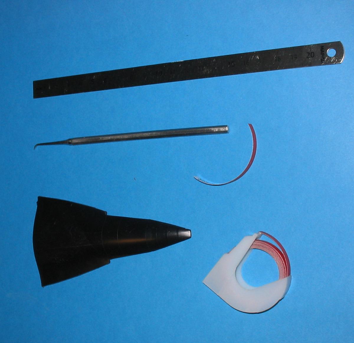

Les outils nécessaires :
Il n’y a pas besoin de grand chose : prévoyez un ou plusieurs outils pour effectuer la gravure proprement dite. Ensuite, il faut guider la pointe de l’outil à graver : réglet, bande Dymo (la vieille en plastique épais comme sur la photo ci-dessous), des gabarits.

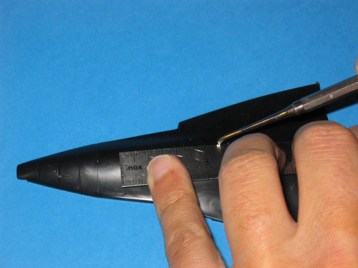

1 – Pour commencer, il y a 2 écoles, ceux qui poncent l’ensemble des lignes en relief puis regravent (rassurez vous, elles restent visibles après ponçage) ou bien ceux qui gravent en se servant (en plus du guide) de la ligne en relief, puis poncent.

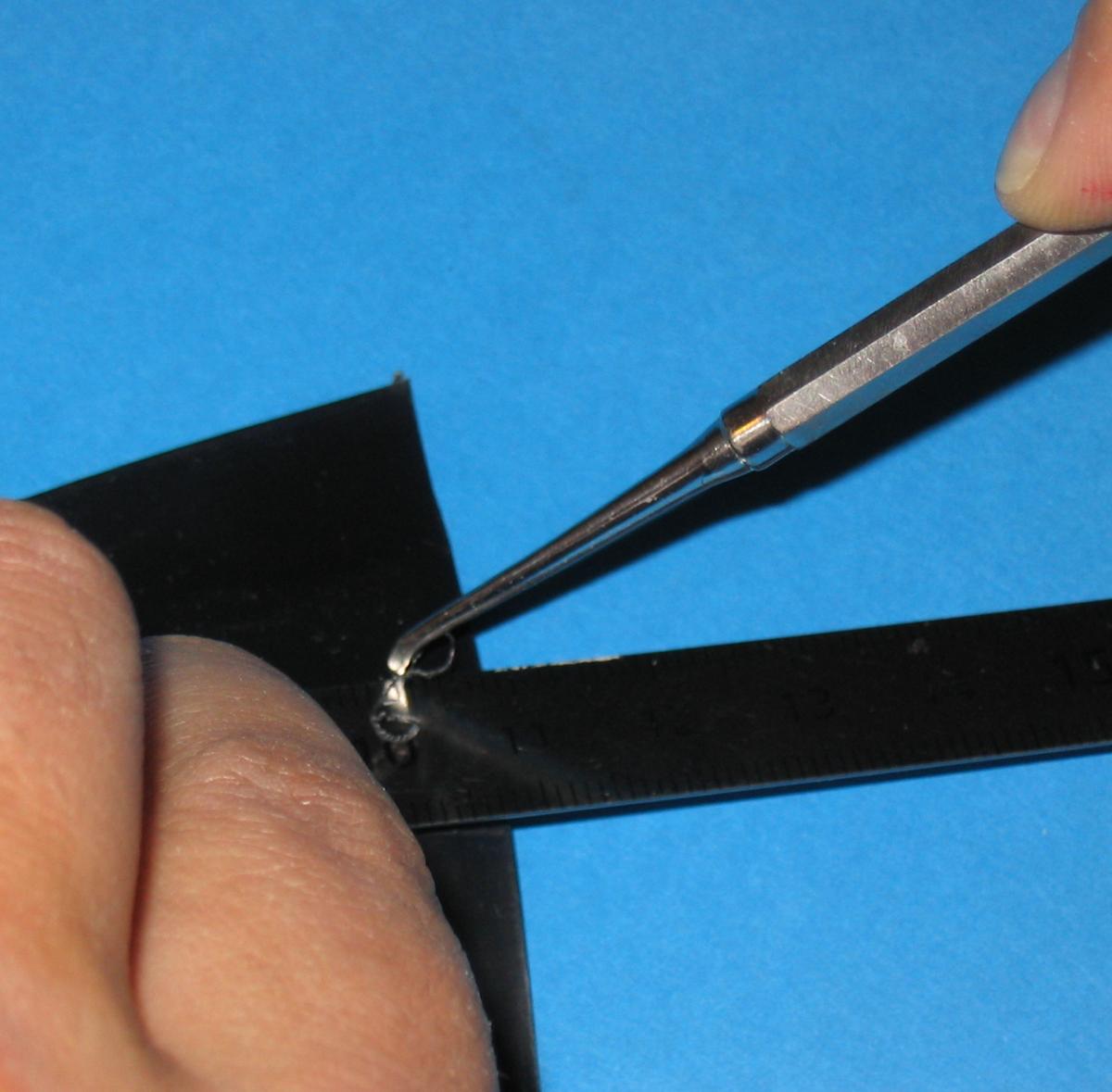

2 – Probablement qu’à un moment ou à un autre, votre pointe dérapera… pas de panique : un coup de cyano liquide ou de mastic pour boucher la partie à supprimer, vous regravez à coté normalement et un coup de ponçage poncer pour faire disparaitre.
3 – La pointe doit impérativement enlever un copeau de plastique. Sinon, vous n’allez pas creuser la maquette mais faire des bourrelets disgracieux de part et d’autres de la gravure, rattrapables, certes, mais au pris d’une grosse séance de ponçage.
On voit bien ici le plastique qui s’enlève.

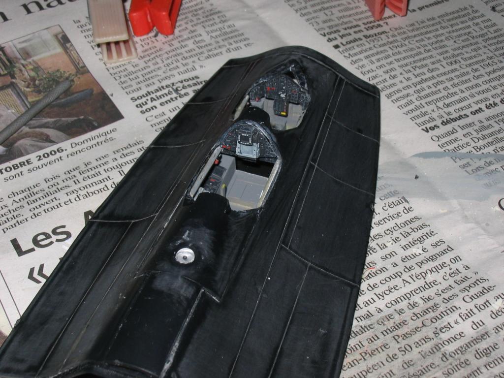

6 – une fois votre maquette regravée, vous serez bon pour un ponçage général pour bien faire disparaitre les surépaisseurs.
Les lignes regravées, après un ponçage général.

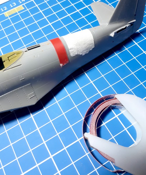

Je vous ai parlé de réglet et bande dymo pour servir de guide pour l’outil à graver. Il va de soit, que les surfaces planes seront faites au réglet. Pour les surfaces courbes, la bande Dymo est un allié précieux : adhésive, épaisse et souple, elle est l’outil parfait ! Elle s’adaptera facilement à la forme d’un fuselage, et étant réutilisable plusieurs fois, un rouleau vous fera de nombreux modèles !
Là encore, ce ne sont que des astuces : utilisez ce qui vous semble le plus adapté.
La bande Dymo en rouge s’adapte à la courbure du fuselage et permet de guider efficacement la pointe à graver.
