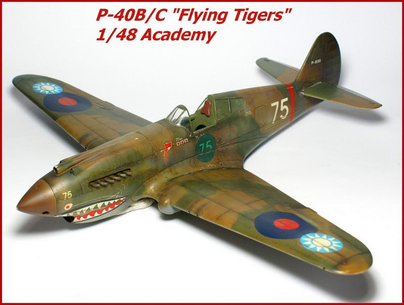

Peinture, pre-ombrage
Finition au Surfacer 500. Puis TS30 Tamiya. Puis ombrage des lignes de structure en noir.
Camouflage : J'ai recouvert pas mal le préombrage de façon à ne laisser qu'une légère ombre dans les lignes de structure. J'attaque l'éclaircissement des panneaux avec la même couleur dans laquelle j'ai ajouté davantage de blanc. En ce qui concerne l'éclaircissement des panneaux, peinture diluée à 70/80% et passage à la buse de 0,2 avec 800g de pression. Je fais ça à main levée car "l'Evolution" est un outil fabuleux. Il suffit juste d'un minimum de précision.
Camouflage dessus : Là, j'ai encore coupé avec 50% de blanc. Certains panneaux et trappes sont minuscules et je suis donc descendu à 300 g de pression en diluant au moins à 80%. Là, je parle de pression effective, c'est à dire 500 g au mano et 300 g en réel avec bouton poussoir enfoncé
