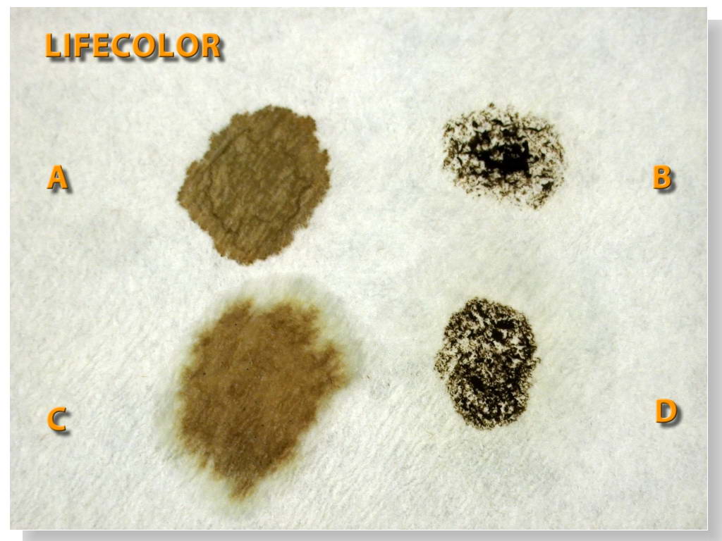

il met 2 gouttes de peinture dans chaque godet
les dilue a l'aide des quatre diluants:
et en dépose une goutte sur un philtre à café pour voir l'homogénéité du mélange:
voici le résultat de ce test:

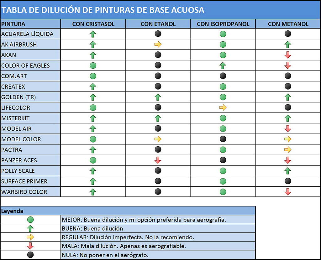

il ajoute cerise sur le gâteau un tableau de compatibilité entre les peintures:
Pour rappel l'article original : http://www.network54.com/Forum/657050/m ... +y+Mezclas
