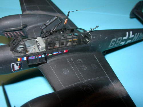

le noir est une couleur pas du tout facile a représenter, et encore moins a vieillir, cependant c'est pas insurmontable, pour mon F-117, j'ai jouer avec différent noir de plusieurs marque, c'est marrant comme les teintes varie d'une marque a l'autre...
Pour mon X-15 j'ai utiliser la technique de la peinture au sel qui donne un effet de vieillissement parfait pour une teinte unique, selon le climat, l'usure par temps froid est différente que celle a haute température, pour les jus, j'utilise parfois du blanc ou du gris très diluer. (top gun)
Un exemple de Beaufighter de chasse de nuit, sans une goutte de noir...( c'est pas une blague ! ), sur Hyperscale: http://www.network54.com/Forum/47751/me ... TER+Update (Griffin)
Pour ma part , passage de noir, puis differents passage de bleu , sable, gris, rouge ! (red baron)
Sans égaler (loin de là !) Red Baron, j'avais commis un Bf-110 de la Nachtjagd en partant effectivement de gris très très fonçé en passant du gris neutre dans les lignes de structure.
Je fais aussi comme Red Baron en sachant que si tu utilise du bleu tu vas refroidir ta couleur donc plus de profondeur et si tu utilise du marron et du sable ajouté a ta teinte de base tu vas la réchauffé et donc la contrasté et l’affadir. Enfin tu le joue au feeling. (veracruz)
