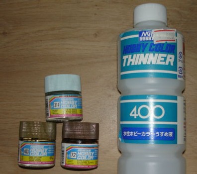

Diluants
On peut dire (pour les diluants officiels. Pour les substituts, voir la FAQ) :
Peinture Mr Color (difficilement trouvable en france, sauf dans des packs Interior), il faut du Mr Color Thinner :
Image ou Image ==> Image
Attention : Le Mr color thinner n'est pas conseillé pour les Mr Color dans les climats autres que ceux d'Asie-du Sud Est.
D'où l'existence du Mr Levelling Thinner. (Shion)
On peut utiliser le leveling thiner (bouteille jaune) avec la Mr Color. Il n'y aura aucun problème.
Après, quant à savoir si on peut aussi utiliser du Mr Color Thinner (bouteille bleue) avec la Mr Color, manifestement les avis divergent.
Thud et Dom pensent que oui et utilisent cette marque ainsi sans aucun problème.
shion pense que non.
Le mieux est que chacun se fasse son avis en achetant ce diluant et cette peinture (qu'on est quand même loin de trouver partout en dehors des packs "interior"...). Et que chacun utilise le diluant qu'il veut sans vouloir l'imposer à d'autres. (colossusfr)
Pour du Surfacer ou des Super Metallic, il faut du Mr Color Levelling Thinner (même si le Mr Color Thinner peut convenir) :
Image et Image ==> Image
Et pour la gamme Gunze Aqueous Hobby Color (celle la plus communement utilisé en France), il faut le Hobby Color Thinner :
les Mr color et Super metallic sont des laques, pas des enamels (Dom)
Tu peux ajouter que le Leveling thinner est plutôt dédié aux applications à l'aérographe (Mr color, Super Metallic, Surfacer à l'aérographe).
Le Mr color est préférable pour diluer le surfacer pour une application au pinceau et est très efficace pour décaper les peintures Mr color et le surfacer. (Dom)

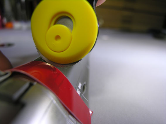

Roulette à riveter Trumpeter
Pour une meilleure utilisation de la roulette à riveter, il est conseillé de faire une petite adaptation.
Il faut poncer en biseau les extrémités du manche enserrant la roue pour en réduire l'épaisseur et assurer une meilleure visibilité. (The Arrowhead)
Si je puis me permettre, la modif ci-dessus faite sur le support plastic est une très bonne idée pour mieux guider la roue.
Personnellement j'ai acheté il y a pas mal de temps cet outil Trumpeter, c'est vrai très abordable, cependant un autre problème m'est apparu aussi important. Les flancs sont parallèles et il n'y a pas de coupe en biais sur les dents. Il n'y a pas de coupe en biais sur les dents, résultat: nous n'avons pas de petits pointillés coniques sur la maquette, mais de petits traits parallèles de l'épaisseur de la roue dentée, ce qui ne donne pas exactement le résultat souhaité. Il faut donc bizoter les dents de toutes les roues de façon uniforme pour avoir un pointillé conique correct, ce qui n'est pas très évident à réaliser. (Swift44)
J'utilise le machin Trompette pour pré-marquer les lignes, ensuite je passe toujours une pointe sèche en plus. (The arrowhead)
