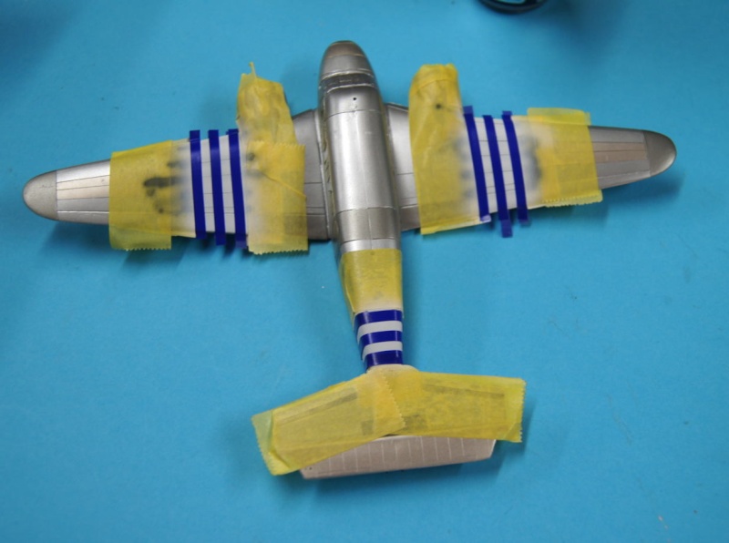

Délai de masquage sur Alclad
Je pose régulièrement de la bande tam dans l'heure qui suit le passage de l'alclad, quelques fois moins. Je n'ai jamais eu de soucis (LGL Maquettes)
A peine 15 minutes après pulvérisation on peut masquer. A condition d'avoir préparer sa maquette avec la base préconisée en fonction de la teinte (Exemple base avec de la Gunze acrylique, avec 24h de sechage puis application de l'Alclad Aluminium).
L'Alclad est très pratique justement pour réaliser des panneaux métalliques de différentes teintes sans avoir à attendre des heures entre chaque teintes.
Mais comme toujours il convient de faire des essais avant de se lancer sur sa maquette, si vous avez eu la main lourde sur la première teinte d'Alclad il faudra attendre plus longtemps, si c'est juste un petit voile alors quasiment immédiatement c'est masquable... (Fanakit)
10 minutes Max, je prend juste la précaution de coller la bande Tam une fois sur le bureau avant de la coller sur l'alclad (yoyo)
Et si l'Alclad, c'est de l'Airframe Aluminium (et Chrome), 20 ans environ... Ca supporte pas le masquage. (Thud) Ceci dit, ça a l'air tellement fragile que même pour la pose des décals, un vernis Alclad serait peut être nécessaire (Dom)
y'a aussi l'utilisation de post-it si la surface le permet...au moins cela ne colle pas trop... (Jean)

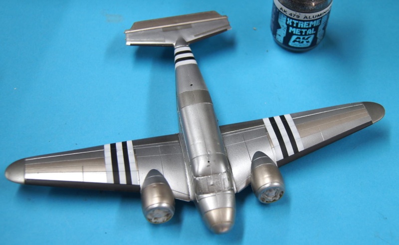

L'ALUMINIUM sur du DURALUMINIUM masqué:
l'ALUMINIUM AK extreme est passé... Ca couvre même les traces de mastic... pas mal! Cette fois ci, nettoyage impec au White ! Sechace vraiment rapide (moins que l'ALCLAD) mais rapide.
Panneautage
Voilà le résultat!
-ce qui est un peu jauni (DURALUMIN AK) Si vous trouvez le duralumin trop jaune, 50% duralumin + 50% aluminium, et roulez jeunesse
-ce qui est alu (ALUMINIUM AK)
-ce qui est plus gris (ALUMINIUM AK - HUMBROL ENAMEL NOIR) J'ai mis un peu trop de noir, ca sort trop ACIER
-le dos de la bête entre les ailes (POLISHED ALUMINIUM ALCLAD sur AK)
Masquage et acryliques:
Et paf le blanc... pardon Pschitt le blanc! (TAMIYA MAT)
je teste une bande cache achetée chez un "vendeur" d'aérographe, souple de 3mm... 3M soit Minessota Mining and Manufactoring... comme le scotch, quoi!
Et pendant un looooooong moment, on démasque délicatement pour ne pas arracher les sous couches! ET RIEN NE S'ARRACHE! Super!
Le bandes anti givrages sont en place...
Mes travaux sur le BEECH sont finis. Je peux dresser un bilan de l'affaire. D'abord je maintient TOUT ce que j'ai pu écrire plus haut et je rajoute ceci!
Cette peinture st ENAMEL et doit être traitée comme tel!
JUS ACRYLIQUE : KLIRAGE en 2 bonnes couches et JUS ESSENCE F. Je l'ai appris à mes dépends, un coin de mon Beech était mal kliré.. et le jus a bien sur attaqué l'alu!! CQFD par l'erreur! (Pour Beech, c'est rattrapable, ce sera même un test de plus sur les raccords d'Xtreme)
Les decals se posent SANS KLIR ni vernis brillant, l'Extreme est suffisamment brillant comme ca! Toutefois une belle couche de KLIR ne nuit pas à l'effet métal et retire l'impression collante que peut avoir la peinture!
