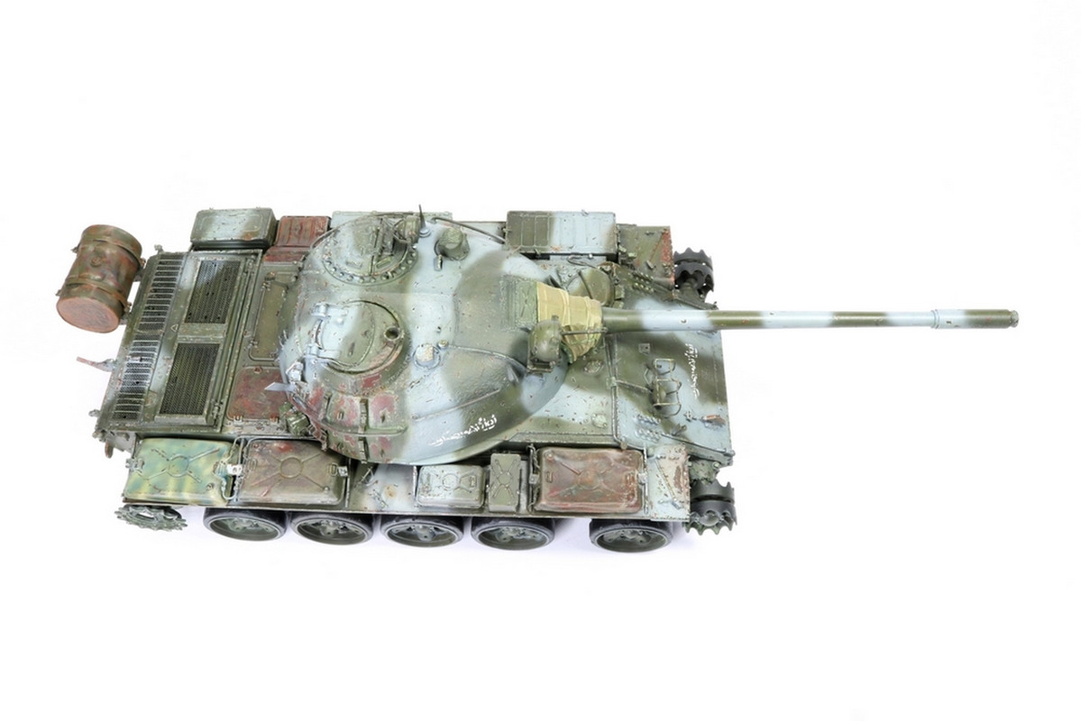

Bon, j'ai passé les pointes de couleurs sur la tourelle je suis resté sur celles énoncées par notre noirceur. (NDLA : NAVY patron du forum Warpaints)
Donc, du gris, du vert pale et du blanc cassé.
J'en ai profité pour accentuer le coté vert du mantelet.
Pourriez-vous juste me dire ce que vous en pensez ?
Trop, pas assez, mal défini, pas mal, autre...

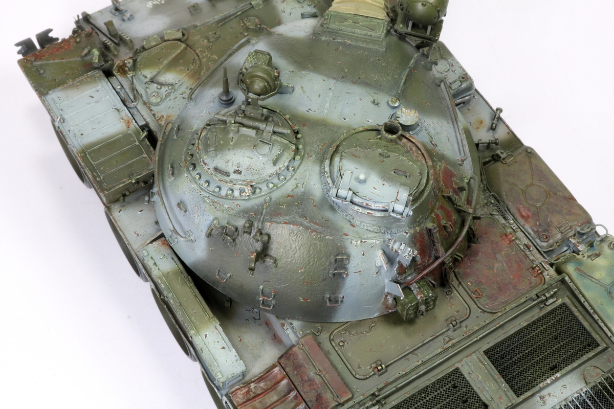

La caisse n'est pas traitée, et j'ai fait une conn***, j'ai commencé les éclats de peinture avant de passer les pointes d'huile, mais c'est pas grave, je les reprendrai par dessus.
(NDLA bis : au final, cela les a juste un poil altérés mais ils sont encore bien visibles.)[/color]
J'ai continué les éraflures et éraillures ainsi que quelques points de rouille.
L'effet est assez fort mais je me méfie de l’empoussiérage et des diverses tortures qu'il va encore subir.
Les "scratchs" sont fait avec des peintures vertes "high light 4BO" et grise FS 36495 de chez AKAMMOMIGVALLEJO... :mrgreen:
Autant le vert, je trouve qu'il passe bien, autant le gris, il est flashy, surtout ou la rouille n'est pas à ras de la bordure.
Bon, ça devrait se ternir ensuite.
J'ai essayé de reproduire des impacts sur le gris avec le gris clair, un vert un peu moins sombre que celui du camo et le point de rouille au centre, pour une première, je ne suis pas mécontent même si cela demande un peu plus de pratique.
Les points de rouille sont faits avec plusieurs teintes de marron, histoire de varier un peu.
Je suis tombé par hasard sur une couleur que je trouve super pour faire les "nouvelles" éraflures, c'est la 822 cam. allemand brun foncé de chez Prince August (là, je mets la marque sans faire de blague, c'est dire si elle m'a plu).
C'est le marron presque noir, et je trouve qu'il reproduit bien cet effet de la ferraille nue mais pas encore complétement rouillée.
Le bas de caisse ainsi que les roues n'ont pour le moment subis aucun traitement hormis un voile plus clair sur les parties en relief pour les roues.
Sur tout ça, je vais appliquer un vernis brillant et mettre les jus, lavis, et autres coulures.
Le train de roulement ainsi que le bas de caisse vont être copieusement empoussiérés et quelques plaques de boue séchée viendront ici ou là (enfin, c'est ce que je voudrais faire).

Quelques vues de détails
Sur ce cliché, on voit la trappe moteur très rouillée car empruntée à un autre engin, au final, je suis pas fan de l'effet, c'est bizarre... :think:

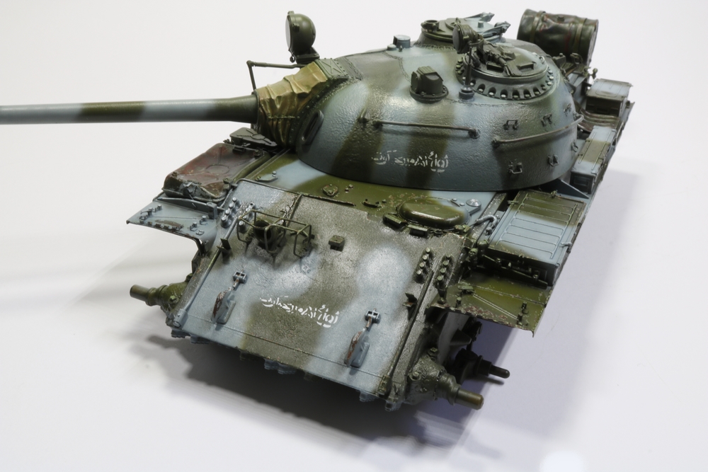

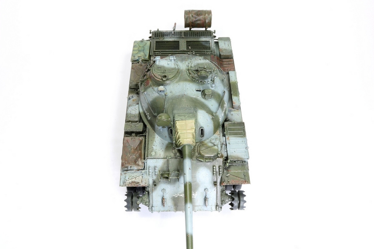

Vu de l'avant, j'ai essayé de réaliser des éraillures assez fines pour rester dans l'esprit de la photo et parce que c'est logique.

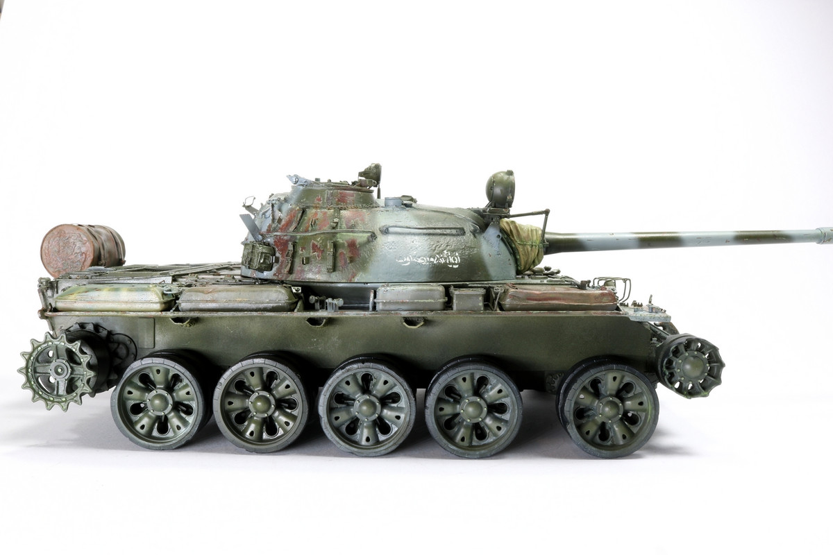

Sur cette photo, on voit le dernier galet avant le barbotin, ou je me suis un peu trop lâché sur l’aspect caoutchouc esquinté, et du coup, il y a un méplat... :wall:

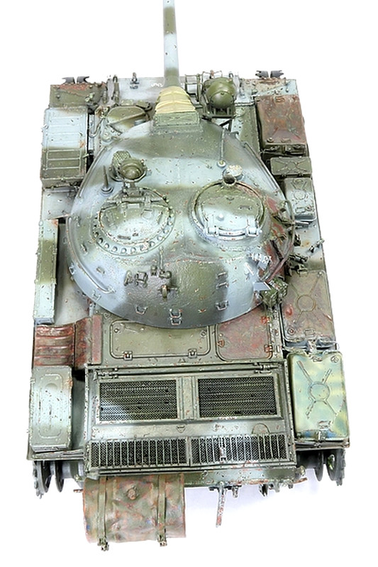

Enfin, une vue de l'arrière ou les effets sont un poil plus gros car cette zone sera bien patinées par la suite.
N'hésitez pas à me dire si c'est trop, pas assez, s'il manque des trucs ou autres.
Bref, si c'est déconnant, lâchez-vous !
