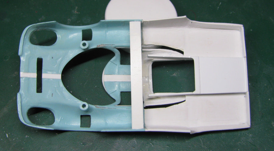

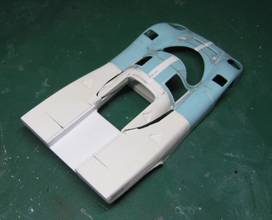

Le but du jeu: à l'aile des deux jouets (Jouef et Champion) très basiques et assez approximatifs faire une carrosserie identique
à celle de Provence Moulage (1/43) mais au 1/40.
Difficulté supplémentaire: réduction au max du poids car ce sera sensé rouler sur circuit.
Début du chantier du master car des copies en résine sont prévues comme d'hab.
L'avant ne demande pas de grosses modifs pour le mettre à l'échelle.
L'arrière sera un peu plus difficile à adapter mais j'ai du temps......

pg265 a écrit :Bon, ben ça ne me parait pas si simple que ça!
J'ai fait plus compliqué, avec beaucoup plus de découpes, après je ne suis pas au dixième près.

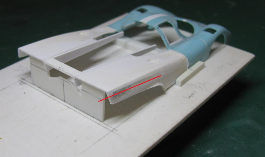

Pour assurer l'équerrage, j'ai bricolé ce bâti. Les ailes de la Champion présentaient une cassure sur le dessus rectifiée
par un trait de scie, puis une longue cale triangulaire.
Sur l'avant, va falloir pas mal de modifs.
A+ et merci pour vos commentaires !

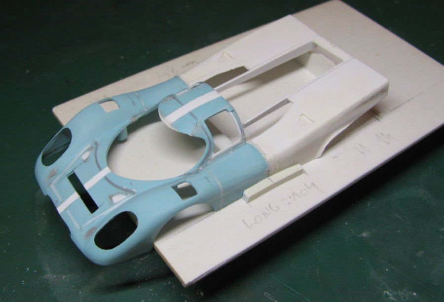

Comme, écrit plus haut, je pars sur un master générique dont les tirages en résine seront modifiés suivant la voiture choisie.
C'est pour cela, que je laisse les prises Naca du haut.
J'ai collé la plaque entre les ailes et l'arrière du toit dont les arêtes devront se prolonger jusqu'aux traits.
Une fois le toit terminé, je pourrais enlever la poutre d'Evergreen.

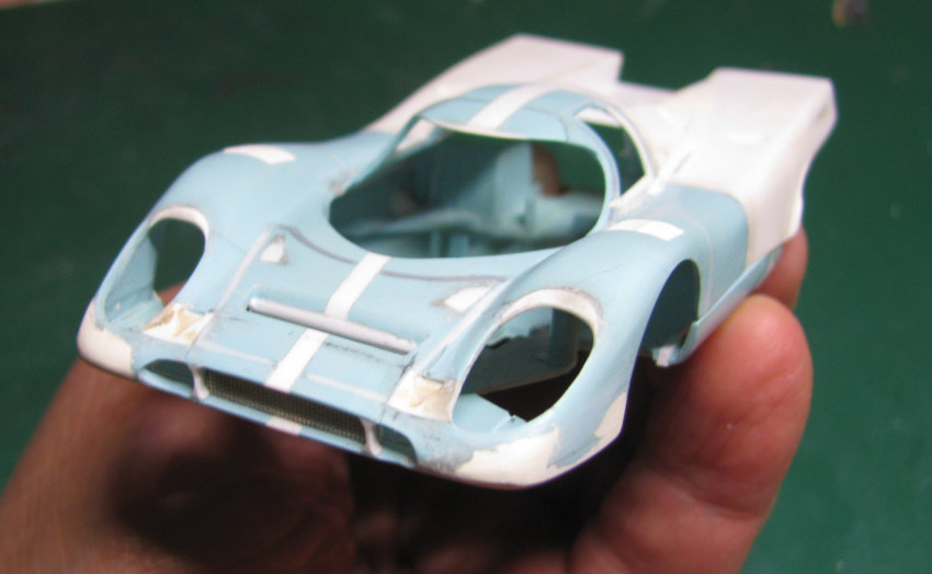

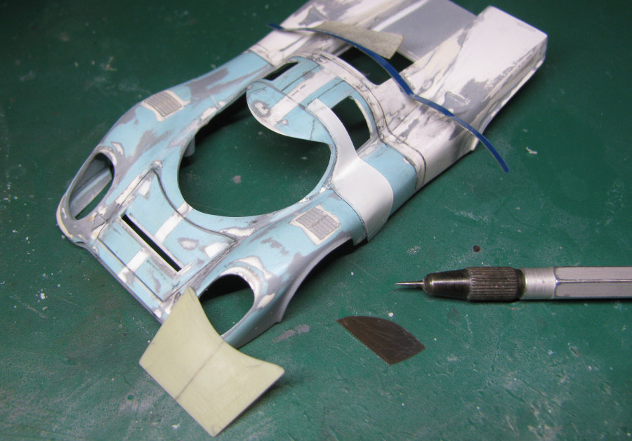

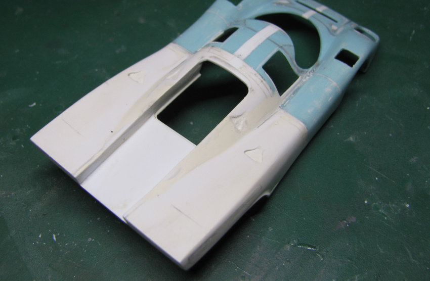

Voilà où j'en suis, avant la couche d'apprêt pour vérifier.
La forme et la position des phares corrigées ainsi que les angles des ailes.
Et maintenant les arêtes du toit se prolongent plus loin sur l'arrière.

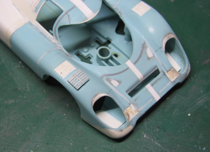

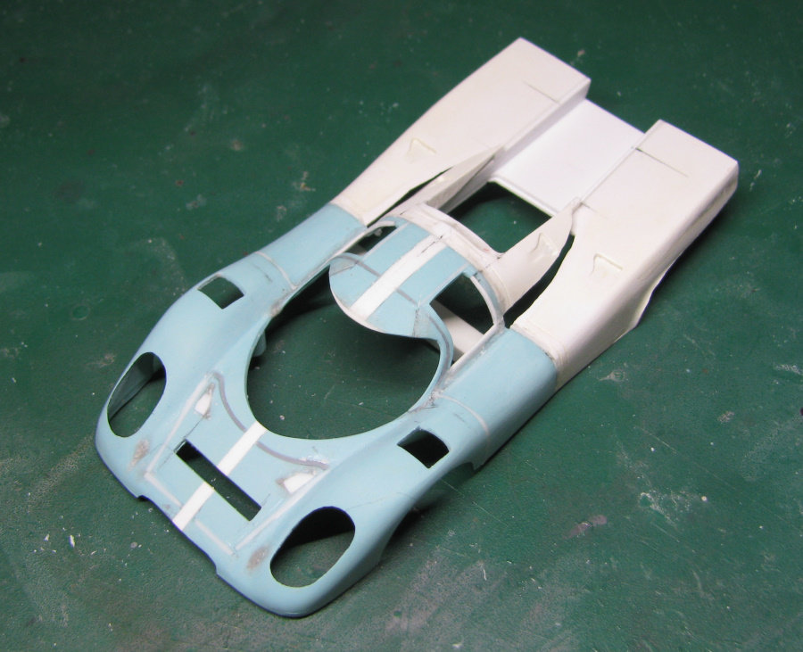

Bonsoir les copains !

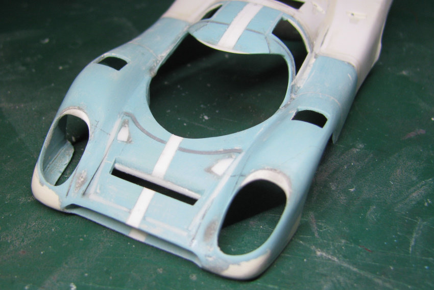

Voilà où j'en suis, elle commence à me plaire. Bon, je ne suis pas objectif....
Les petits détails qui font la différence mais qui prennent des heures: radiateur, prises Naca.
Une couche d'apprêt est nécessaire.
Pour les grilles sur les ailes, j'ai adapté celles de la Champion, pas terrible.
Du coup, j'en refait une que je vais copier en résine.

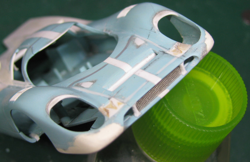

J'ai changé les grilles sur les ailes, mis en place les bordures sur les passages des roues et bricolé un haut de moteur.
C'est tout pour le moment.

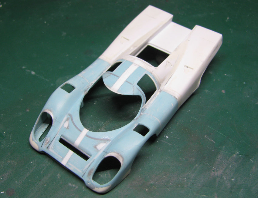

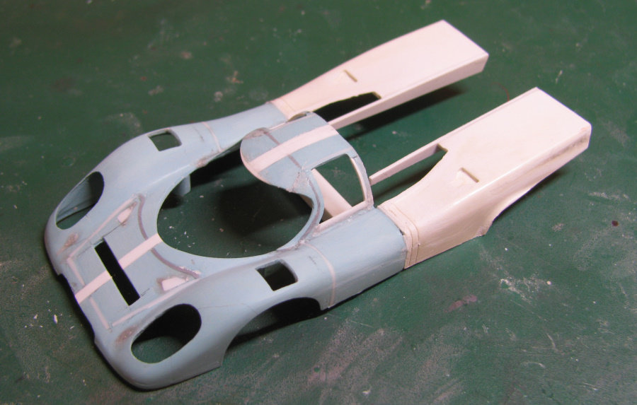

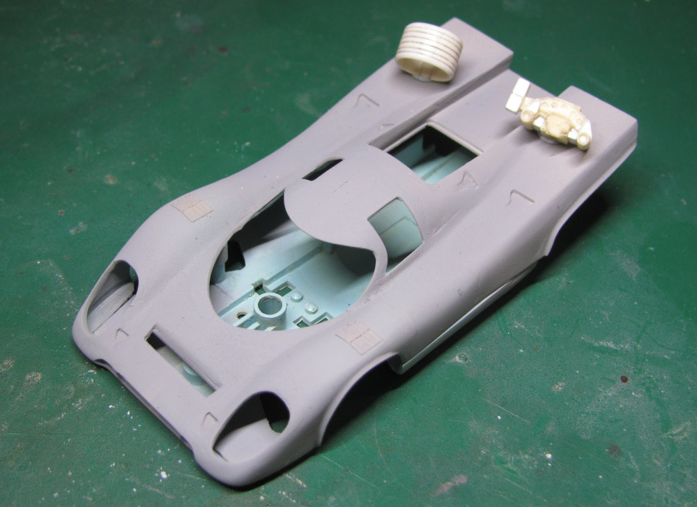

Couche d'apprêt passée à l'aéro........Encore quelques séances milliput/ponçage.
Sur l'arrière, les masters des pièces qui cacheront le puits de vis: la petite roue de secours (tube Evergreen gravé au trusquin puis mis au bon diamètre)
et l'arrière de la boite de vitesse et des pots d'échappement (partie copiée sur la PM et modifiée).

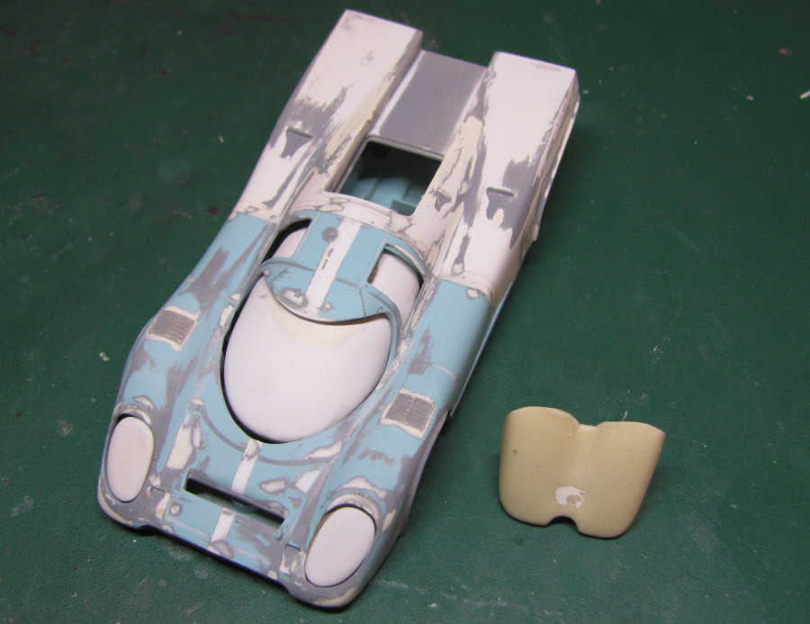

Le côté chiant de l'affaire: nombreuses séances de masticage/ponçage/apprêt.
Mais plus le master est soigné, moins il y aura du taf sur les tirages en résine.
Là, c'est presque bon. Après, il faudra graver portières et capots et ajouter les détails manquants.
En parallèle, j'ai commencé à bosser sur les formes pour thermoformer les parties transparentes.

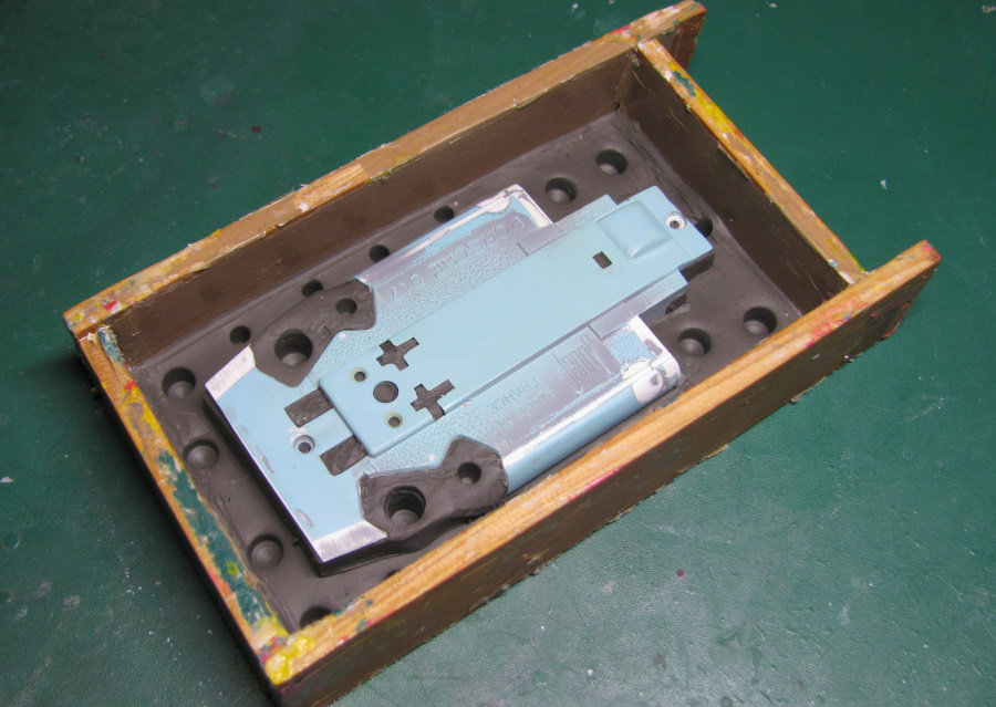

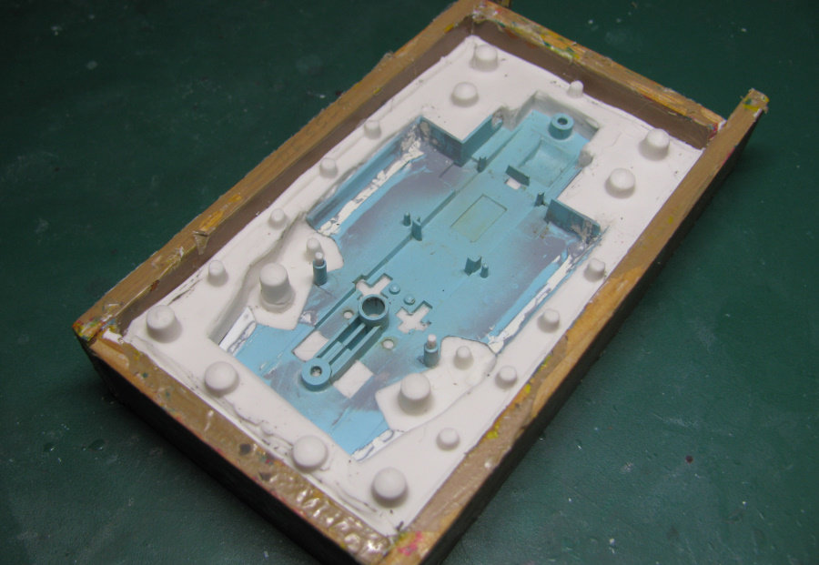

Il y a encore du taf sur la carrosserie et les formes pour les parties transparentes, mais pour se changer l'esprit "journée pâte à modeler".
J'utilise un cadre en bois, un peu modulable, dont les parois internes sont couvertes de scotch (plus lisse que le bois).
Là, j'ai fait le plus chiant du moule, l'enterrage.

Le silicone ayant durci, je retire la pâte à modeler et les éventuelles infiltrations de silicone avec une lame neuve.
Reste à passer une couche de vernis pour isoler avant de couler la seconde partie du moule.
