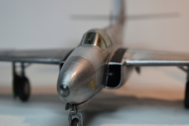

Plus de 5 semaines passées et j'ai bien repris la peinture. Enfin presque bien. En tout cas juste le temps pour que le pot de peinture blanche soit sec lors de sa réouverture :venere:
J'ai pu faire les masques à la Silhouette, en profitant des formes déjà prêtes. Je les ai posées et j'ai eu de grosses surprises: arrachement de décalcomanies (que des petits morceaux) ainsi que du Surfacer sur la dérive. J'avoue que je ne passe pratiquement jamais mes modèles sous le savon, mais cette maquette a été poncée plusieurs fois. Et partout. Alors je ne m'attendais pas à ce type de déconvenue....
Partie droite en cours de redressement peintureluresque, coté gauche pas encore (re) commmencé:
Et les arrachements:
Après avoir bien aspergé la maquette de blanc, j'ai estimé que les jus avaient assez disparus pour retirer les masques, corriger mes âneries au pinceau directement (un peu marre de l’aérographe et de toutes ces manipulations pour 3 bouts de millimètres carres). La seule chose que je n'ai pas corrigé concerne le blanc entre les blocs de lettre US AIR FORCE sur la dérive. Ça fait une traînée plus sombre au milieu (l'ancien blanc sali et pas rattrappé). Mais ça fait stylé aussi.... :D
Les photos du final (parce que maintenant j'ai aussi besoin de passer à autre chose):

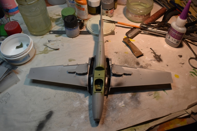

Je viens livrer à vos critiques ma maquette suivante: le YP-59 Airacomet, premier jet US qui a vu le jour pendant la seconde guerre mondiale. J'ai eu l'occasion de le croiser pendant une visite au mois de Mars en Californie sous sa forme prototype en cours de restauration au Planes of fame Air museum à Chino (enfin j’espère que c’était bien le prototype):
Il y a quelques anecdotes intéressantes sur ce premier jet: il était entouré d'un niveau de confidentialité très élevé. Il m'a semblé lire que ce niveau était digne du projet Manhattan mais je n'en ai pas eu confirmation par les personnes qui travaillaient sur sa restauration. Par contre, lors des tests, lorsque l'appareil sortait du hangar, il était affublé d'une belle hélice quadripale qui est présente au musée dans la zone de restauration:
Cette hélice devait cacher la nature de jet à tout espion de l’étranger, bien entendu...
Une autre anecdote, racontée par un membre de l’équipe, rapporte que le pilote portait un masque de gorille pour monter dans son appareil; comme il y avait d'autres avions et donc pilotes sur la base d'essais, cela devait permettre de dissuader tout pilote de décrire l'appareil qu'il aurait aperçu. En effet, comment croire un pilote qui parle d'un nouveau moyen de propulsion testé par un gorille? Bon, je n'ai pas passé de temps à tenter de vérifier cette anecdote, elle est donc à prendre avec des pincettes, mais j'ai trouvé l'histoire bien sympathique :D
En ce qui concerne la maquette, il s'agit de la version HobbyCraft, bonne facture, bonne gravure et plastique agréable à travailler:
J'ai débuté le montage par une assemblage à blanc des principaux éléments (fuselage et ailes); à noter que l’arrière du fuselage est séparé du corps principal. Je n'ai pas compris l’intérêt, l'intrados de l'aile étant en une seule pièce et encore plus long que le fuselage assemblé (donc ce n'est pas pour tenir dans la boite). Sauf à enquiquiner les maquettistes....
Grace à ce montage à blanc, je me suis aperçu qu'il y a avait beaucoup d'espace vide dans les réacteurs; vue floue globale, puis vue gauche et droite... Je colle au passage une photo prise sur le prototype et qui montre qu'on voit quand même le réacteur....
J'ai commencé par affiner les entrées d'air (les souris?), bien qu'elles n'aient pas la forme exacte telles que présentes sur le prototype. Pas grave, cela fait quand même un peu plus réaliste une fois posées sur l'appareil:
Les plots de centrage sont un peu gros et nécessiteront charcutage et ponçage lors de la pose finale:
Pour combler la fosse des réacteurs, j'ai "reproduit" la forme de base de l’entrée d'air à partir de carte plastique (à droite la carte plastique empilée et collée, à gauche la forme aboutie):
Les entrées d'air sont posées (avec charcuto-ponçage des plots):
Essai à blanc de la pose des éléments (maintien par un bout de pâte Patafix):
OK, ça le fait, donc collage:
Et ensuite rajout de renfort pour que le bas des éléments rattrape l'intrados des ailes (et éviter ainsi de créer un autre trou alors que je cherche à combler le vide...)
J'ai ensuite "reconstruit" l'avant du réacteur, visible sur la photo de l'appareil (du vrai); pour cela, j'ai imprimé sur la Silhouette la même forme à 3 niveaux de tailles différents, afin de créer un dégradé. Les formes sont découpées dans du Bristol:
Et hop! C'est magique, après un coup de Zap, quelques ajustements et autres fioritures et décorations, voila le travail! J'ai zappé les photos intermédiaires (désolé):
Comme le réacteur entrait en conflit avec le ventre de l'appareil, il m'a fallu creuser la bête, un peu trop bien entendu...:
Nouvel assemblage à blanc pour m'apercevoir qu'on ne voit rien de ces modifications... :pleur4:
Passage ensuite au niveau du cockpit; j'ai creusé les parois pour rajouter les éléments du kit Aires:
J'ai préparé les différents éléments, puis peinture toute simple:
Pose des parois latérales:
Le cockpit est collé sur un côté de l'appareil puis contrôlé à blanc pour les ajustements:
Je me suis aperçu que la pose du cockpit créait un autre vide derrière le tableau de bord; j'ai donc rajouté des câbles:
J'ai ensuite pu coller la partie arrière du fuselage, et commencer les opérations de masticage et ponçage:
Une fois cette zone terminée, j'ai collé l'intrados de l'aile. Le plan de montage préconise de construire les ailes avant assemblage avec le fuselage, mais étant donné mes améliorations, cela n’était pas possible (et pour une fois j'en ai pris conscience avant de sortir le tube de colle :x )
J'ai de nouveau pu sortir le mastic et poncer. A noter aussi la réparation du trou dans le fuselage...
Et enfin collage des extrados:
Rajout des saumons au bout des ailes:
Pour le fun j'ai comparé le YP-59 à un Tornado: il est certes moins long mais plus large que le Tornado aux ailes déployées!
L'avant de l'appareil étant vitré, j'ai réalisé une sorte de radar, que je ne suis même pas certain de voir à la fin:
Puis j'ai rajouté et travaillé les différents éléments du cockpit:
Lancement de la phase peinture avec une première couche de vert intérieur sur les montants des vitres:
Puis passage de toute la maquette au noir brillant Tamiya:
Et une couche de Duraluminium de chez Alclad:
J'ai préparé ensuite les pièces du train d'atterrissage; à noter que j'ai à peine détaillé les puits des trains, il n'y avait pas grand chose sur le vrai (2 câbles seulement, et pas de photo de toute façon):
J'ai aussi peint les zones de marche en noir (les décalcomanies étaient trop épais):
Enfin la pose des décalcomanies; ils sont vieux, épais et très peu flexibles, donc quelques parties ont été arrachées dans la bataille puis repeinte à la main. Et les dernières photos de l'appareil terminé:
Malgré une peinture métallique qui laisse à désirer à certains endroits, je peux quand même dire: Encore un de fait!
Je reviens avec une question d’aérographe :?: : j'ai un Evolution de chez H&S qui se met à cracher la peinture dans toutes les directions lors de l'utilisation. J'ai bien lu des dizaines d'articles sur la densité, la pression, la dilution, le beau et le mauvais temps... J'ai fait un test avec de la peinture métallique Alclad entre cet Evolution et un petit aérographe double détente; ce dernier ne crache pas et me permet d'avoir un excellent rendu. J'ai nettoyé mon Evolution, resserré le presse étoupe... et rien, toujours le même jet dégueulasse. Les joints sont en Teflon, donc ils ne devraient pas bouger lors des nettoyages. Je ne comprends pas ce qu'il se passe (j'ai changé l'aiguille et la buse il y a quelques mois, après plus de 10 ans d'utilisation). Quelqu'un aurait-il une idée ou des recommandations? :?: :?: :?:
Merci d'avance pour vos critiques et vos suggestions!
Bonne soirée!
