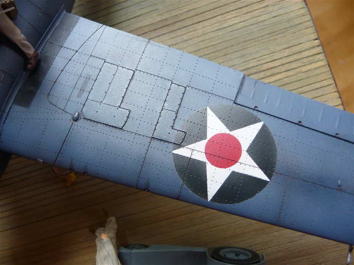

Si le decal est fin il épouse tout seul les lignes de structure avec du Sol,
autrement je coupe à la lame de rasoir quand le decal n'est pas encore sec et je passe du Sol. (Pascal F)
On pose ses décals. Séquence assouplisseur et tutti quanti.
On vernit sa maquette. Puis on coupe à la lame de scalpel neuve suivant les lignes de structure.
Ensuite, pinceau 3 poils . Dans un bouchon de bouteille d' eau minérale : acétone.
Doigté, le plus léger possible, on trempe son pinceau, et on "tapote" la ligne de structure. Surtout, on ne "lisse" pas! Je m'explique. Si par exemple vous partez du rouge pour aller vers le jaune, vous aller mettre du rouge SUR le jaune, tandis qu' en tapotant sans excès d' acétone, le résultat est garanti.
Faites un essai sur une vieille maquette. (FAURY Jean)
Pour ma part, j'utilise de l'alcool à brûler que je mets sur un pinceau brosse. Il faut juste humidifier le pinceau.
Le décals se ramoli, épouse les lignes de structure et hop, un petit coup de sêche cheveux la dessus...
Quand c'est sec, un petit coup de cutter dans la ligne, re-alcool et un coup de sêche cheveux...

J'ai été confronté à faire des masques rond pour la maquette Wildcat 1/48 de chez tamiya. J'ai utilisé le même compas que toi. J'ai acheté du scotch tamiya large et pour la première fois je me suis mis à réaliser des cocardes américaines. Petite astuce pour faire des cercles avec un compas, il faut impérativement que la pointe du compas se plante. Donc j'utilise une planche de bois bien dur, 1 pour la pointe et 2 lors de la trace avec la lame le faire tourner sans trop appuyer pour découper le scotch sans le déformer. Quitte à faire plusieurs tour. Voilà ce que j'ai fait (Elorza)
On peut même l'utiliser plusieurs fois, le scotch tamiya colle assez longtemps même après l'avoir décollé.
Tu as un compas, réalises en plusieurs en même temps, cela ne te coûte rien et tu risques de te faire moins chier qu'à vouloir utiliser celui que tu auras déjà fait. De plus n'oublies pas de faire une bonne pression sur les extrémités du scotch, pour que la peinture ne puisse pas passer en dessous.
Pour mon avion j'en ai fait 6 que j'ai collé et après peinture en même temps sur l'ensemble. Gain de temps et de moyen. (Elorza)

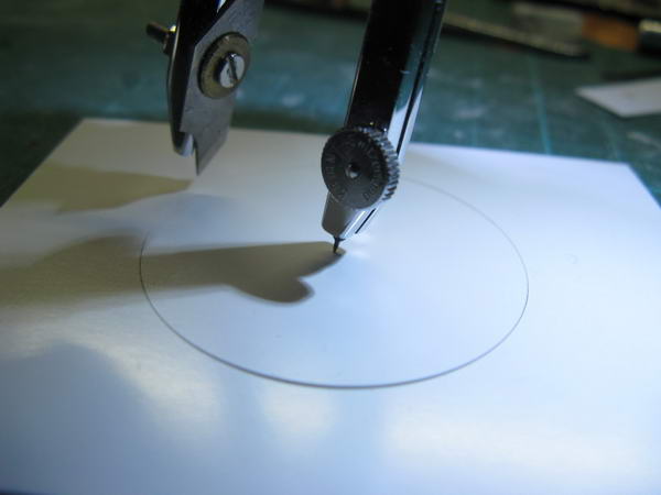

Mon grain de sel :
J'ai utilisé avec succes les tubes métalliques affutés, la seule limite est d'avoir un tube de la bonne taille... l'inconvénient est qu'on ne voit pas le centre aussi !
J'ai aussi utilisé le compas cutter Olfa et ses copies, et la limite a 10mm m'a fait ch... ! :D
J'ai donc ressorti un vieux compas de dessinateur "de-quand-on-dessinait-les-plans-sur-papier",un superbe Kern, qualité suisse, et j'ai monté la lame du Olfa sur un des embouts du Kern :
et comme vous le voyez, en étant délicat et soigneux, on ne coupe pas que de l'Oramask !
J'avais essayé de monter une lame de cutter, puis une lame de scalpel chirurgical, la géométrie ne va pas tres bien, et on finit par faire des spirales... La lame Olfa va vraiment mieux !
J'arrive a moins de 3mm de diametre ainsi, mais ça devient acrobatique... Il faut bien veiller a garder la lame perpendiculaire a la découpe, sinon ça spirale :( :evil:
L'intéret : on peut centrer, puisque l'Oramask s'imprime ( bien laisser secher, l'encre ne tient pas tres bien...):
Les cercles concentriques sont découpés dans le meme morceau, avec le meme centre. Tous les morceaux sont utilisables et s'ajustent donc parfaitement. Les traits permettent un centrage visuel, on peut aussi coller et décoller les anneaux intermédiaires pour etre sur...
