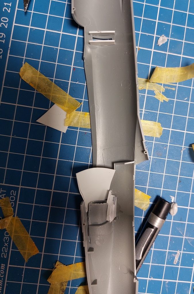

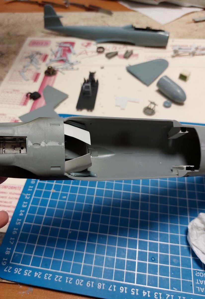

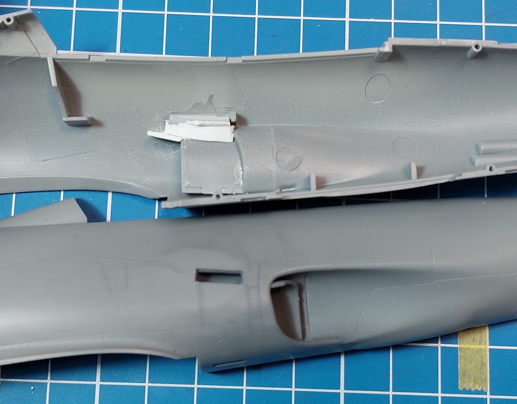

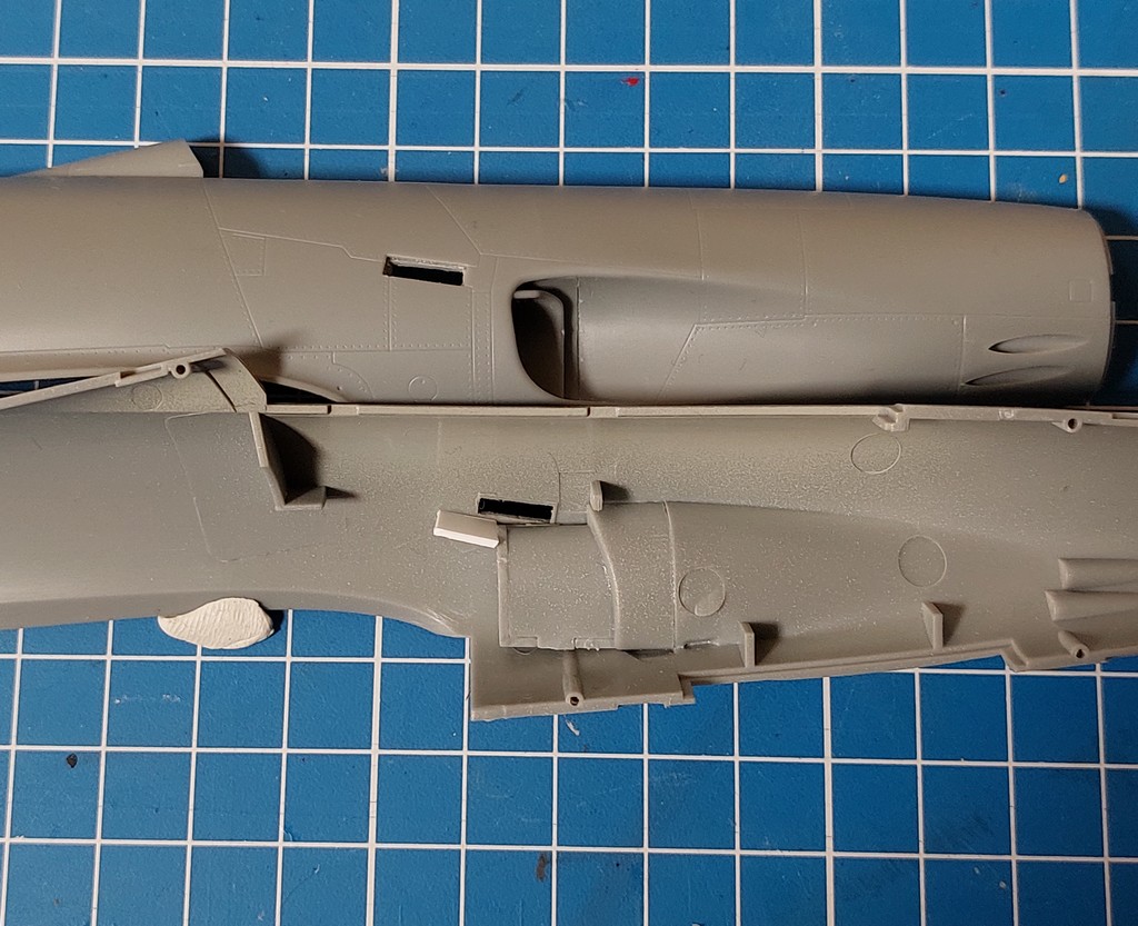

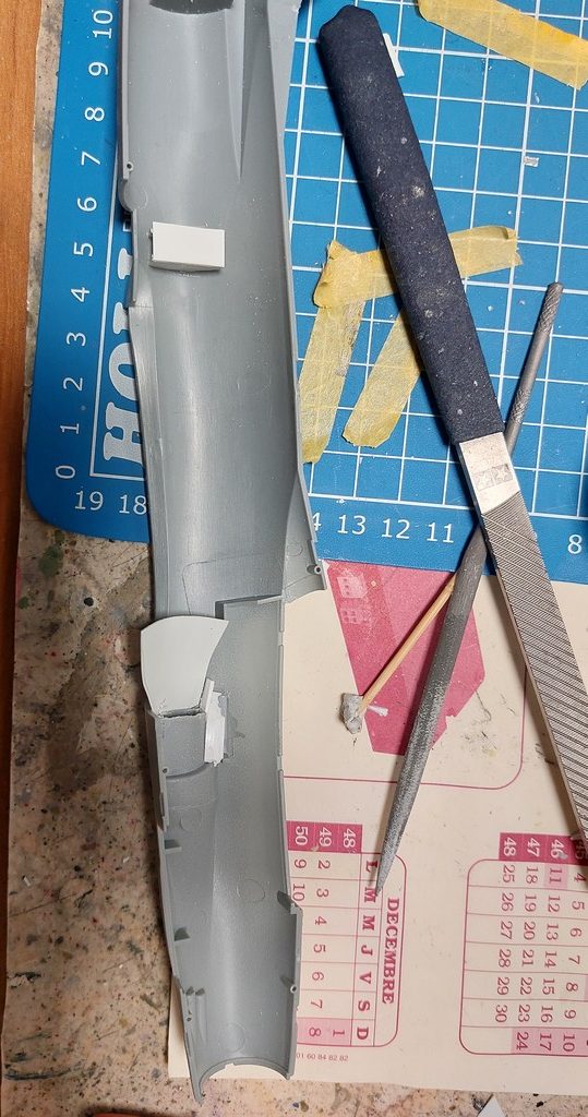

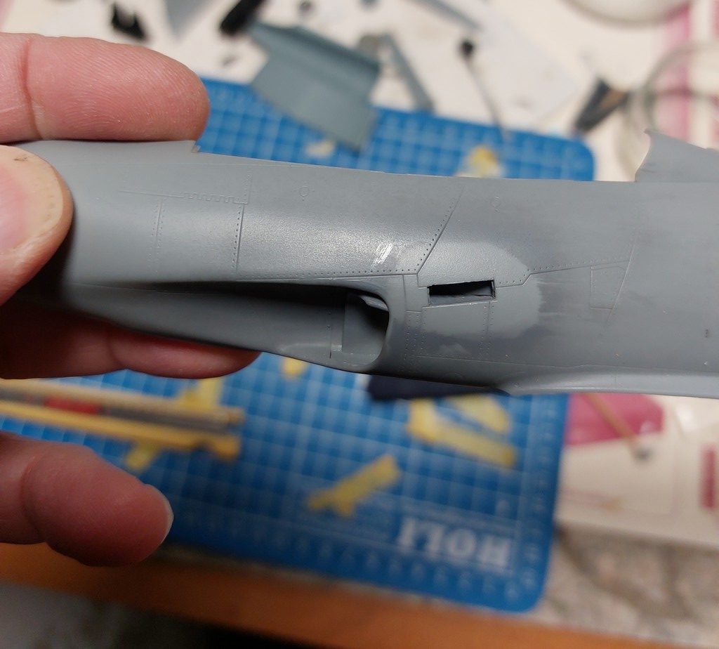

Je laisse le cockpit de coté pour l’instant car la première chose qui m’interpelle concerne les entrées d’air : elles manquent de profondeur et les écopes justes au dessus ne sont pas ouvertes… Une simplification assez regrettable mais qui se contourne relativement facilement avec de la carte plastique.

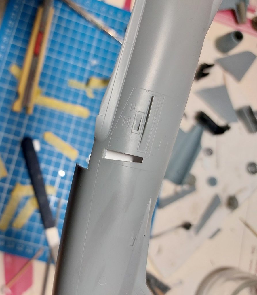

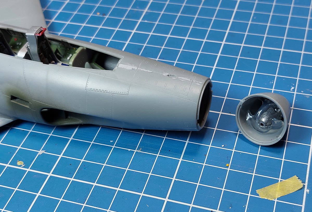

On constate aussi la possibilité de laisser les aérofreins sortis, très courant au sol, mais cela laisse des trous béants qu’il vaut mieux corriger simplement en cloisonnant.

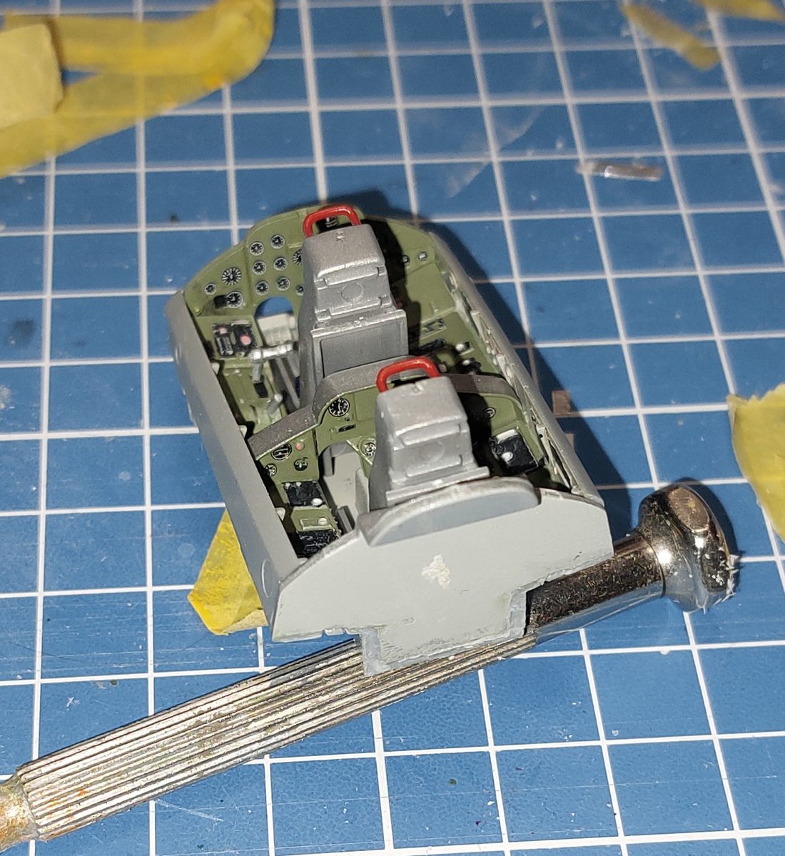

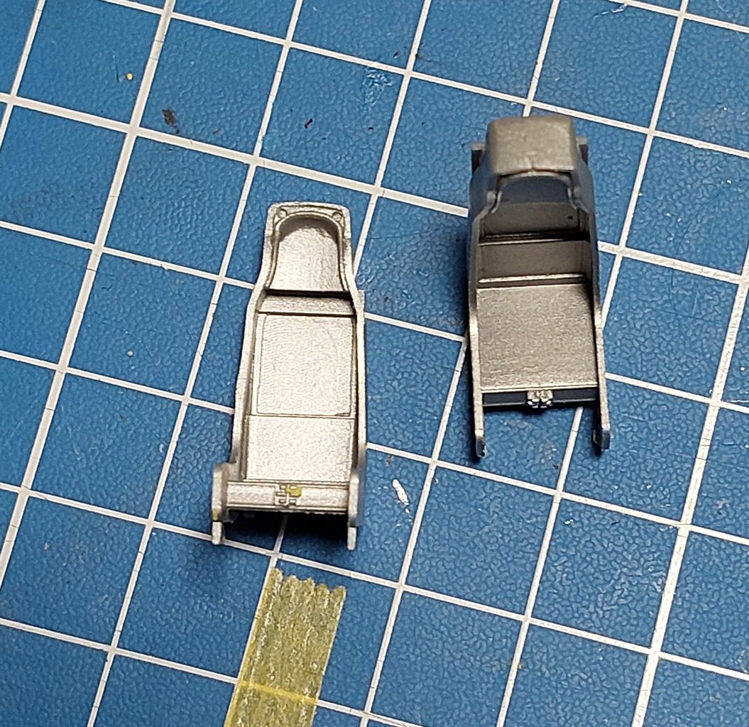

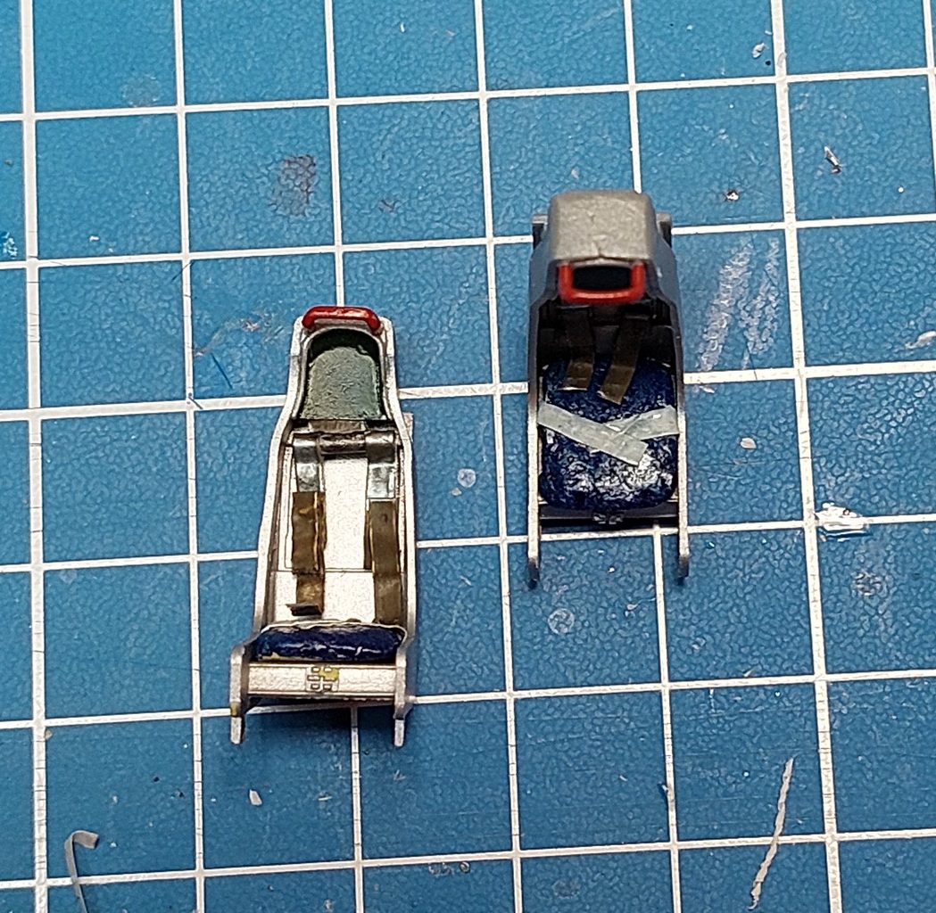

Ces étapes faites, j’attaque le cockpit. Un peu de travail : sièges à revoir et Hobbbyboss ne founit les décals que pour une seule planche de bord…
Les décals pour les consoles sont juste ridicules : autant le faire au pinceau, ce sera plus propre…

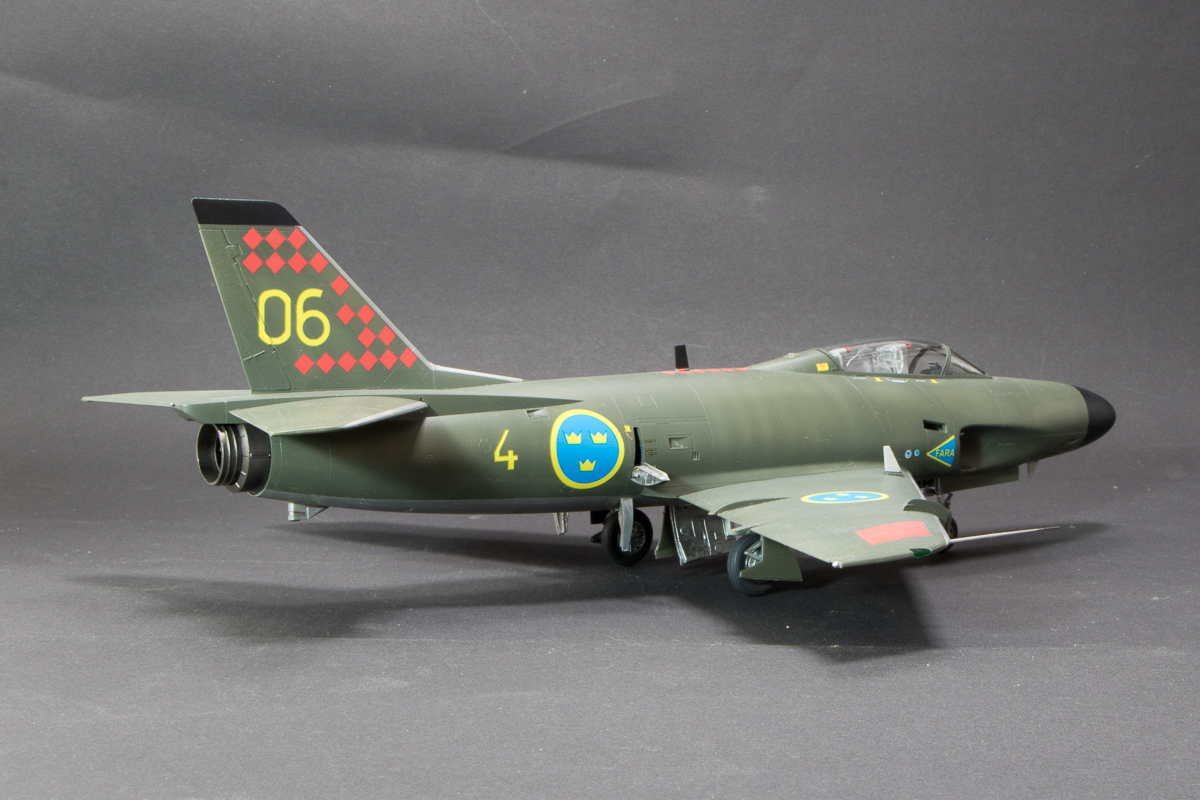

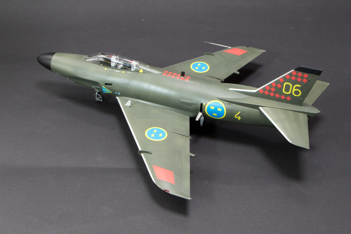

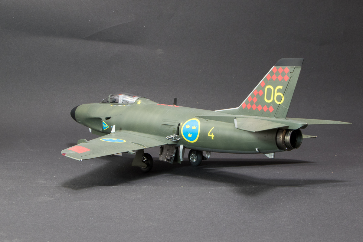

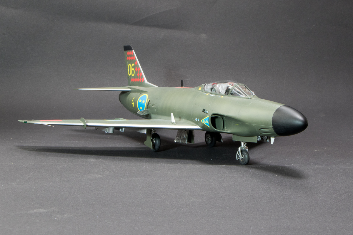

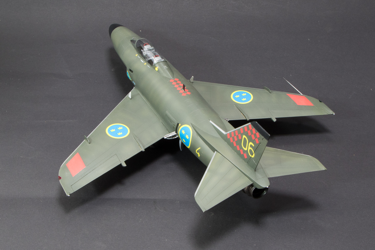

J’étais parti sur la décoration de l’appareil actuellement en vol vu au RIAT 2022. Cela impliquait de supprimer un pitot, de revoir l’ensembles des antennes pour être raccord… au final, les décals ne sont pas vraiment adaptées : il manque le dessous, les couleurs ne sont pas vraiment les bonnes… et les marquages des entrées d’air ne vont pas non plus… Du coup, j’ai un appareil « hybride », configuration de celui du RIAT, mais décorations approximative.

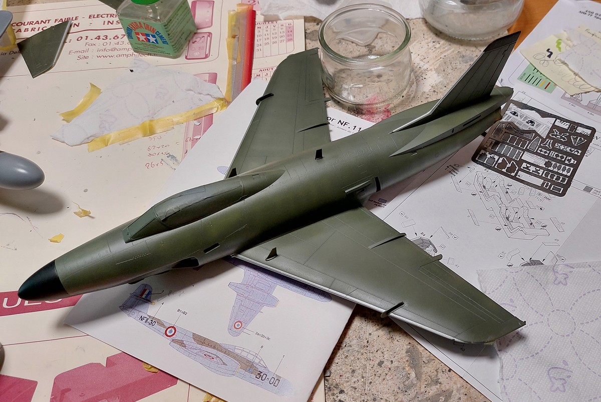

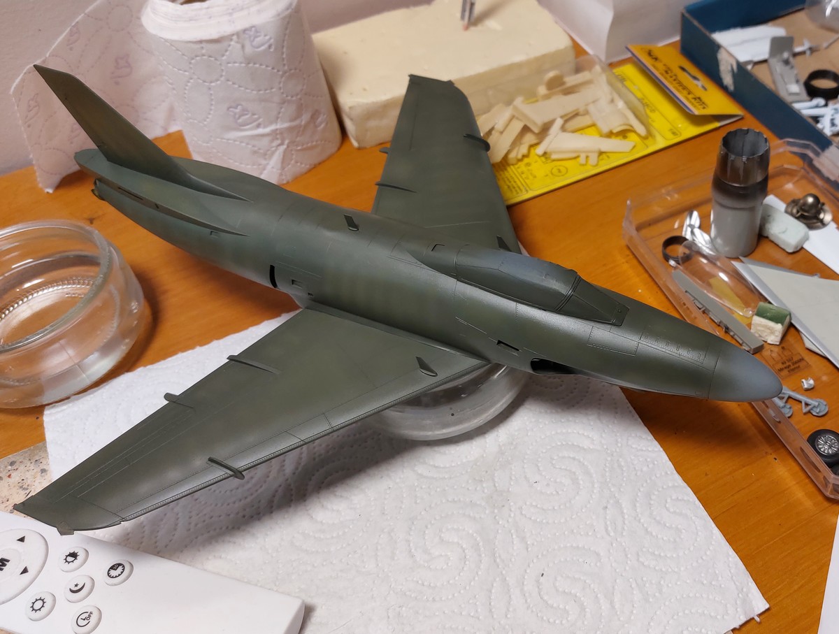

Peinture simple : H309 Gunze travaillé avec du jaune. Bords d’attaque avec de l’Alclad, et un peu de travail de patine sur le dessous.

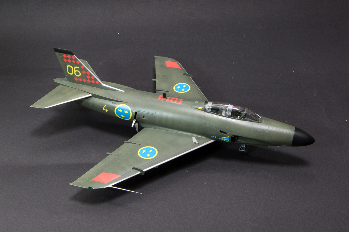

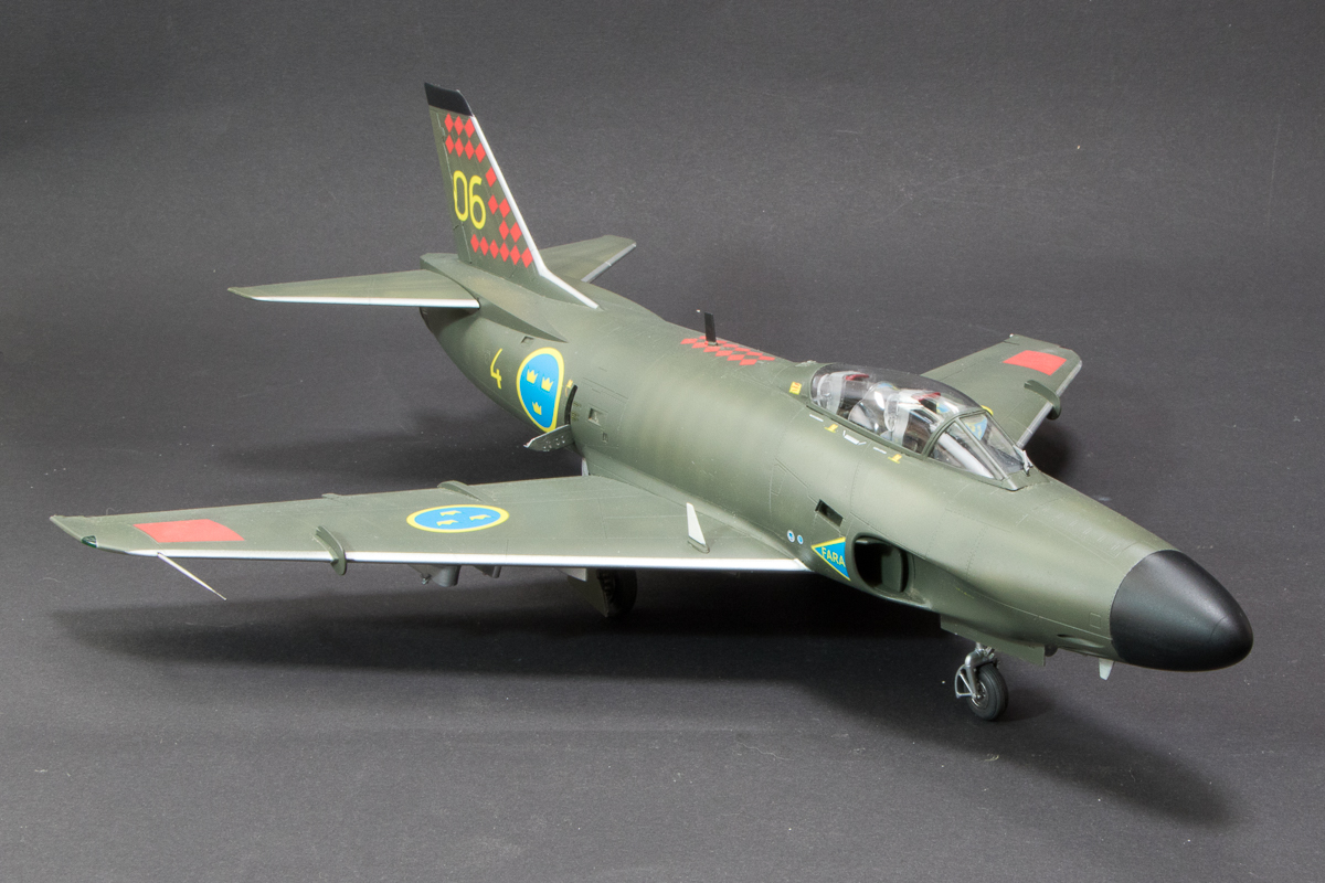

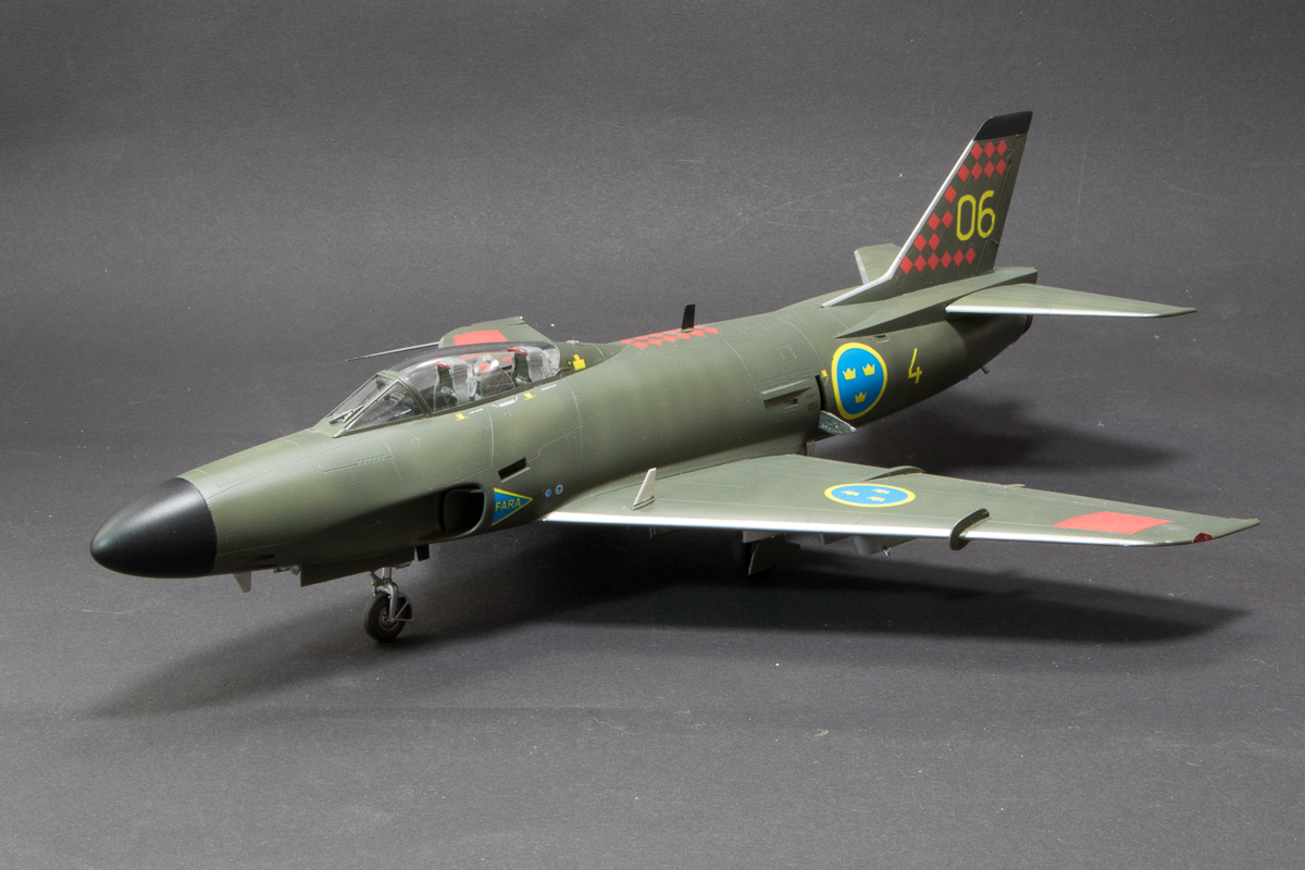

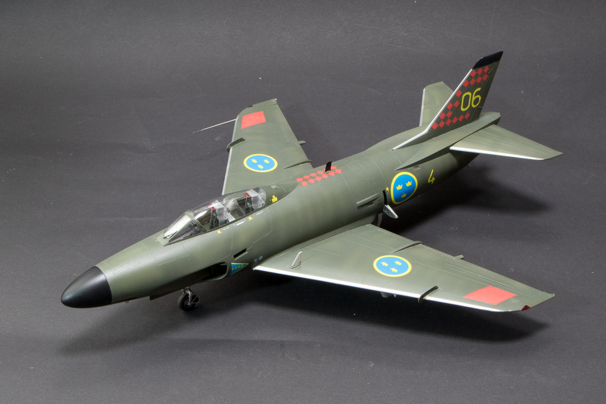

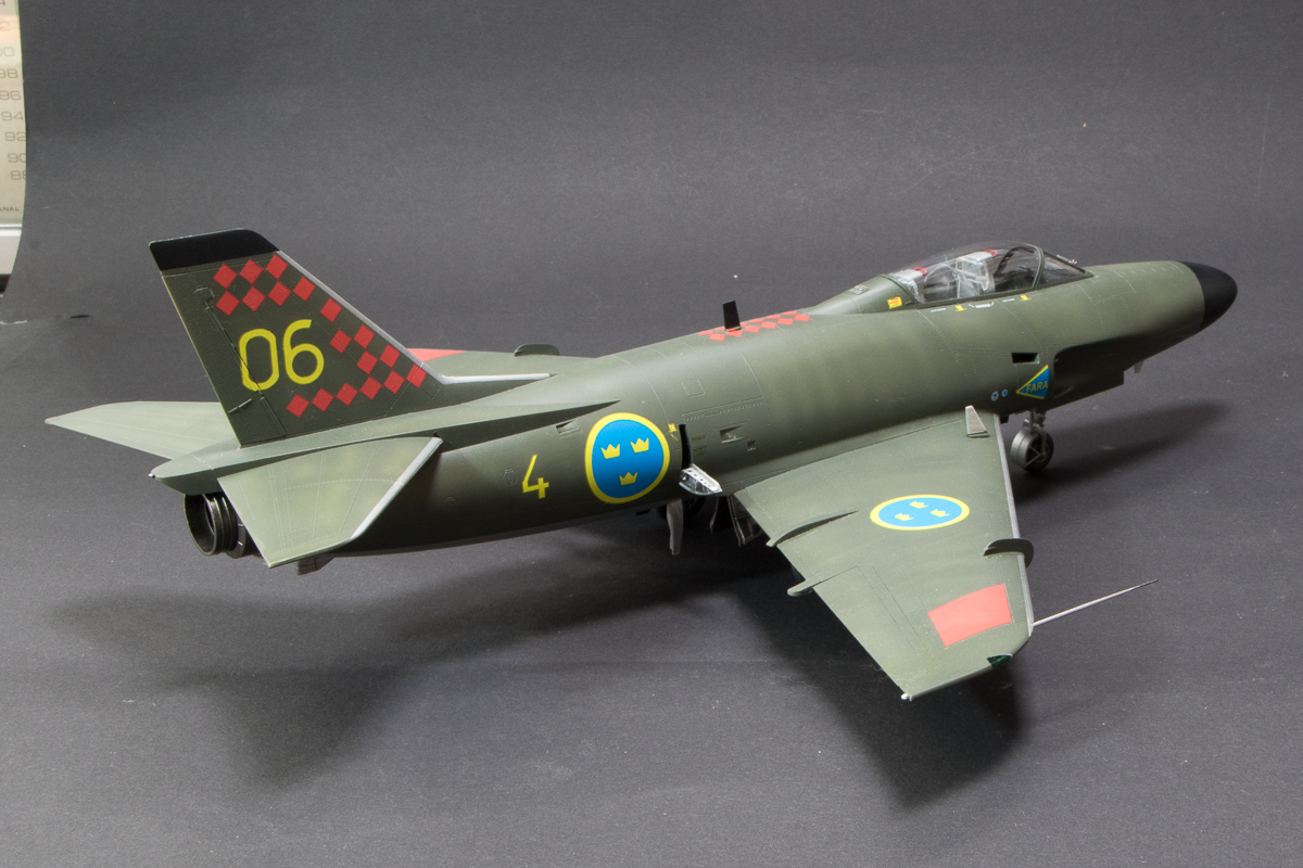

Le modèle terminé !
