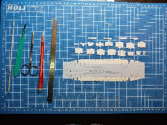

Le papercraft a l'avantage d'être très peu cher: du papier un peu épais, une imprimante couleur et quelques outils (règle, ciseaux, scalpel, colle blanche, un marqueur de pli, ici une petite aiguille à tricoter).

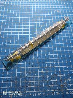

On commence par coller la "grappe" où se trouvent les pièces de structure sur 2 autres feuilles cartonnées, puis découper au scalpel et à la règle les pièces de structure.
Ça donne ça :

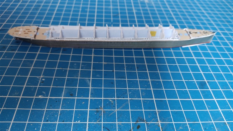

On colle ensuite ces pièces conformément au plan de montage qui est très clair, ça donne la "colonne vertébrale" du navire. Elle est ici collée sur un support solide (pour éviter toute torsion), c'est un double décimètre :

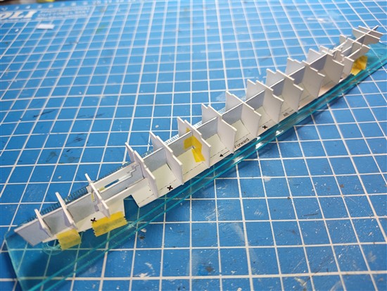

La coque est finie! C'est à mon sens la partie la plus difficile car les pliages ne sont pas à angle droit et surtout la longueur ne laisse aucune marge. J'ai un peu trop appuyé sur les points de collage, il y a de ce fait un très léger creux entre les cloisons de structure, et au final à la proue il manque un quart de milimètre pour que ça forme une belle étrave tranchante et pour que tout s'aligne parfaitement.
Les épaisseurs du papier, qui sont blanches, sont colorées au crayon de papier (plus ou moins la couleur de la coque) pour se faire oublier.
Titanic coque terminée.jpg (107.6 Kio) Vu 1269 fois
La suite me semble plus simple: les superstructures sont surtout des pliages à angle droit.

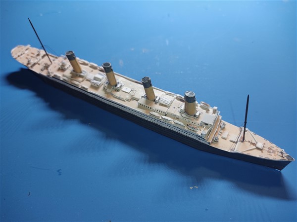

Deux mois déjà que j'ai posté la dernière fois... ça n'a pas avancé vite. Il est désormais fini. Effectivement le papier, c'est bien vu à quelque distance. De très près on voit les défauts, surtout à cette échelle. Cette maquette serait plus facile à faire agrandie, certains morceaux sont vraiment petits. Je vous laisse juger:
Titanic (600 x 450).jpg (40.07 Kio) Vu 1086 fois
J'ai apprécié ce moment de montage, même si sur la fin la séquence découper au scalpel - plier - coller est un peu répétitive. J'ai regardé le Titanic de James Cameron, et ça n'a pas loupé, je n'ai eu d'yeux que pour les détails du bateau du film, que je retrouve parfois sur la maquette.

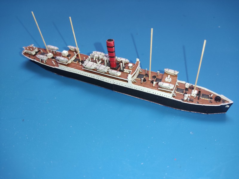

Ma dernière maquette papier, le RMS Carpathia au 1/1200. La maquette étant au 1/600, j'ai réduit à 50% à l'impression, mais c'est plus difficile de représenter les détails.
Le 15 avril 1912, le Carpathia se déroute et dépasse de trois noeuds sa vitesse maximale pour porter secours au Titanic. Il recueille les 705 rescapés du naufrage. Il coule le 15 juillet 1918, torpillé par un sous-marin allemand.

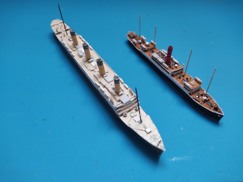

Côte à côte avec le Titanic à la même échelle :

C'est sympa d'avoir mis le Carpathia à côté du Titannic. Je le voyais beaucoup plus petit dans mon esprit. Et la méthode de construction n'est pas vue si souvent sur le Forum.

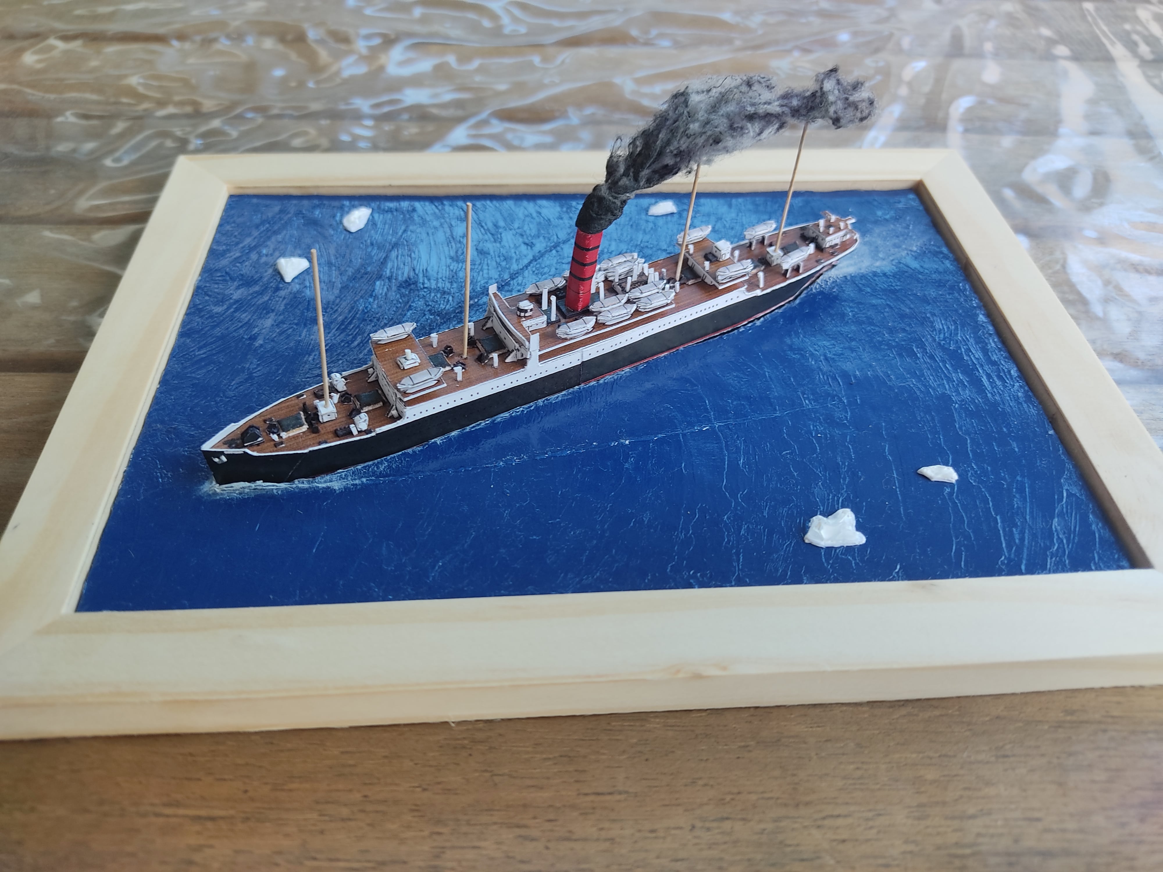

J'ai mis en scène le Carpathia, tel qu'il aurait pu être au petit matin du 15 avril 1912, marchant pleine vapeur au milieu des icebergs pour porter secours au Titanic. Mon premier diorama naval ! :gene3:
