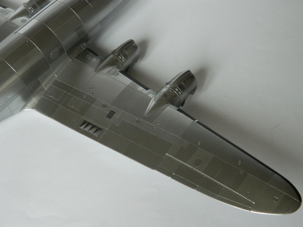

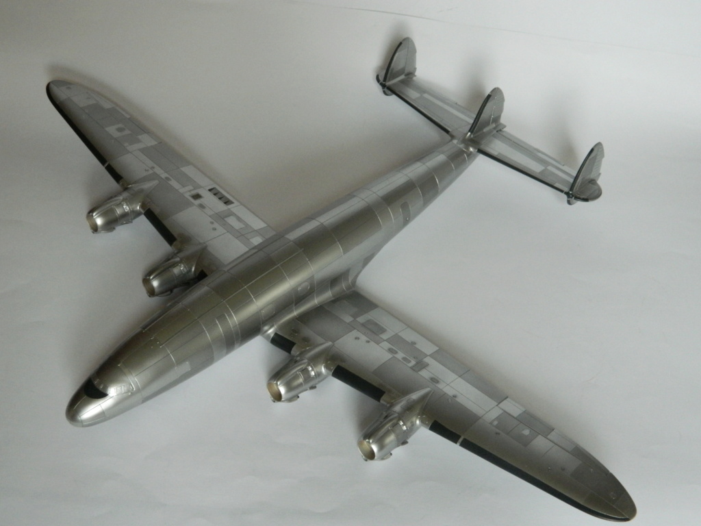

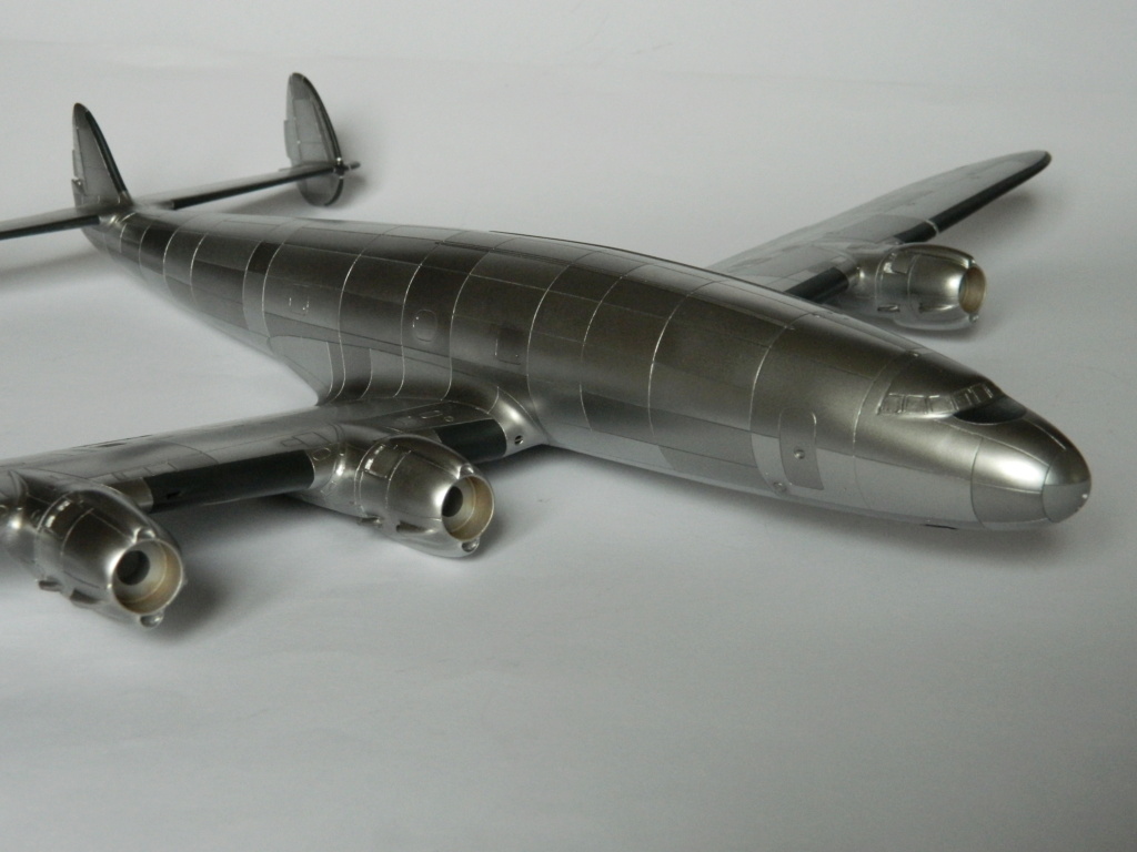

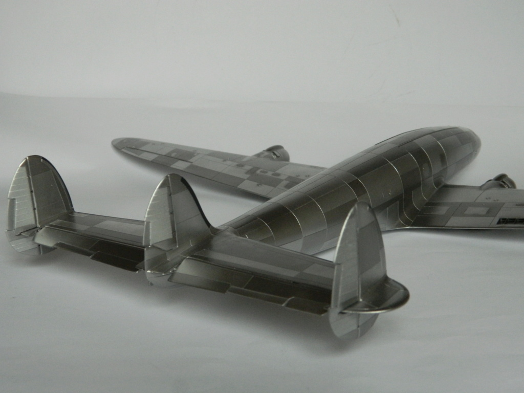

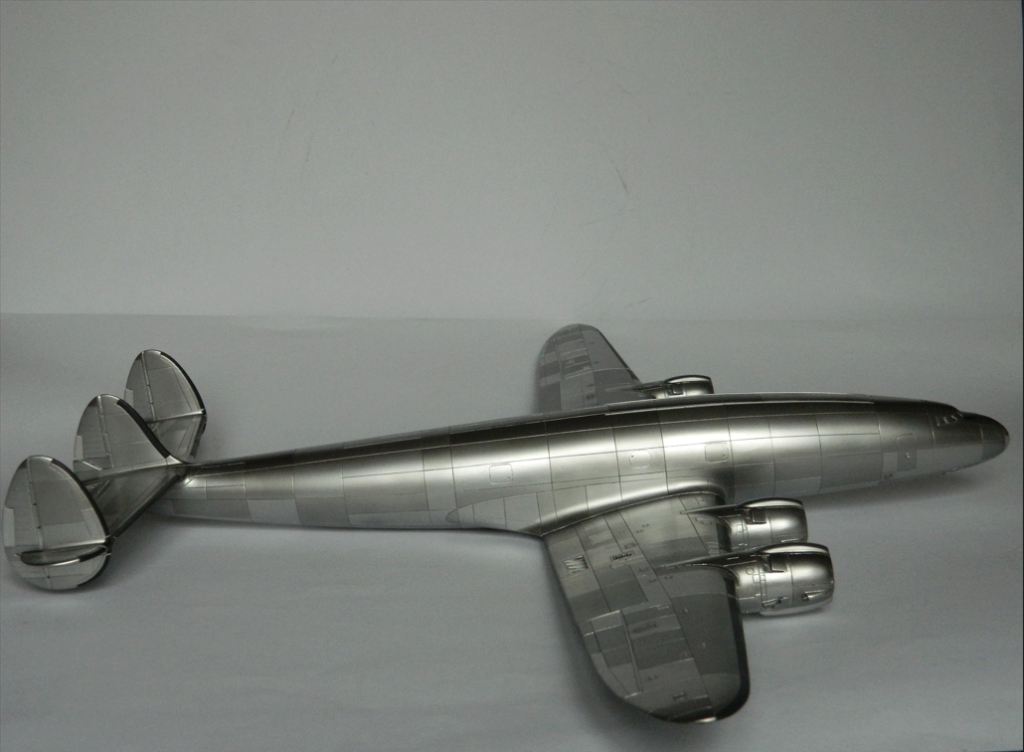

La suite, avec la mise en peinture de "l'oiseau".
Sur les conseils de Manu, j'ai utilisé les Super Métallic 2 de chez MR Hobby, la Super Duralumin et la Super Stainlless 2 et et XF-16 Tamiya Flat Aluminium pour les parties entoilées.
Prochaine étape, la mise en place des décalques qui en en plus ne sont pas prédécoupés...

Aerophil a écrit : dim. 21 avr. 2024 12:00 Pour le panelling, tu as procede a l'inspiration ou d'apres photos ?
Aerophil (qui a fait un constel au 144 seulement)
Les deux mon capitaine! :D
Pour ce qui est des nuances, selon l'éclairage et l'angle de vue, ça parait plus ou moins prononcés, voir même unis...
Dans le livre "Légende du ciel" sur le Connie , il y a une photo en vol vue de dessous, ou l'on voit les différences de teintes, tout comme sur la photo ci-jointe (zoggavia.com).

Salut Sergio, c'est top ! Deux questions puisque je vais utiliser ces peintures sur mon GA-43 :
- quelle teinte est la plus foncée des deux, Duralumin ou Stainless ?
- qu'as-tu utilisé pour masquer ces peintures ?
D'avance :merci:
Messages : 12141
Re: Lockheed Constellation L-049. Heller 1/72. .Peinture
baffozac a écrit : mer. 24 avr. 2024 10:12 - quelle teinte est la plus foncée des deux, Duralumin ou Stainless ?
Hello, la plus foncée et la" Super Stainless 2" et pour masquer j'utilise de la bande cache, qui vient de chez "Action".
Même si ces peinture sont très solides, je diminue le pouvoir collant afin de limiter, tous risques d'arrachages.
