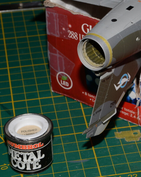

(Suite) Peinture des roues
Les jantes sont peintes en Metalcote Mat aluminium.
Pour les petites roues du diabolo avant il faut penser à assombrir le fond des jantes pour donner une impression de profondeur.
Les pneus sont en Revell noir mat n°9
Ne pas oublier non plus les témoins rouges de contrôle de glissement des pneumatiques :
Ce qui donne ceci en final :

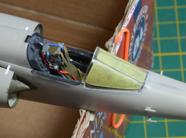

On se dirige vers son collage complet et définitif.

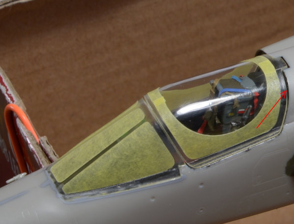

D’abord vérification que la tête du siège ne vienne pas butter contre la canopy pour gêner son ajustement au parebrise et aux flancs du fuselage. On voit que la pièce se cale parfaitement dans l’axe mais laisse de minuscules jours entre ses arceaux et ceux du parebrise à l’avant et de l’arrête dorsale à l’arrière. On verra que ce sera comblé au collage :
Puis protection des parties vitrées avec des masks eduard (merci Gilles) prédécoupés aux dimensions exactes des pièces du kit pour dégager les seuls montants. Royal ! Repositionnables à merci et relativement solides ils sont assez faciles à ajuster.
Attention néanmoins ils épousent les bords des montants au micron prêt : en formatant les images pour grossir les détails pour les lecteurs j’ai découvert que j’avais dérapé d’un centième de mm pour la vitre centrale du parebrise … Trop tard je m’en suis aperçu après peinture … Mais peut-être on pourra sauver la mise avec un liseré blanc "méthode RENAUD" :wink:
Deux couches de noir mat Humbrol 33 au pinceau sur les montants :
Collage de la canopy à la colle blanche Formula 560. Très fluide elle se passe facilement et diluée dans un peu d’eau elle remplit avec un pinceau fin par capillarité (poil au … :nonon: ) les interstices évoqués plus haut constituant un joint hermétique aux futurs jets de peinture :
Enfin on protège au maskol la partie restée transparente de la canopy :

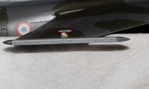

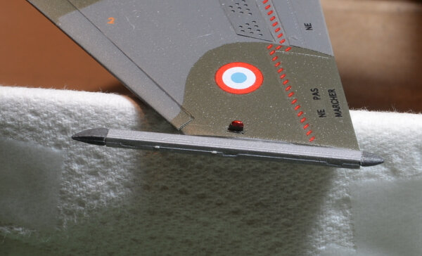

Comme d’hab je vous invite à faire un saut en arrière pour constater que tout mon programme avant peinture a bien été traité : presque tout est donc au bleu sauf la ligne encore en cours (rouge) où il ne reste que les Matra à fignoler.
viewtopic.php?f=4&t=112807&start=75#p1485883

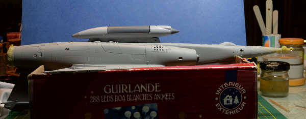

Quelques précisions et photos restent à apporter sur le tube pitot et la nacelle RAPHAEL.
Tube pitot
Il s’agit de la pièce métallique très fine de chez Master qui demande un ajustement soigné dans la pointe avant. Cela nécessite un enrobage au mastic liquide Surfacer. J’aurais dû remonter cet emplâtre un peu plus haut ce qui m’aurait évité cette légère discontinuité perceptible sous certains angles. Dommage, d’autant que ce n’était pas difficile …

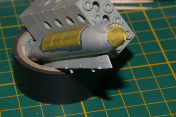

Nacelle RAPHAEL
Cette pièce est produite par l’artisan ARSENAL. Elle est très joliment réalisée en résine :
Je n’ai pas trouvé beaucoup de documents sur elle sinon les quelques photos sous le ventre des F1CR qui la portaient. Peu de détails externes mais des zones gris foncé sur un ensemble gris très clair. A défaut de plus de précisions j’ai retenu le Primer Tamiya pour le corps et du gris foncé Humbrol matt 27 pour la pointe et le panneau central. Quelques bandes de décal mais aussi des caches pour protéger le fond de l’entrée d’air pendant les pschiiiages :
Moi assez content : ça devrait le faire
Allez mon kiki direction atelier de peinture (il fait la gueule parce qu’il aime pas)... moi non plus :mrgreen: .

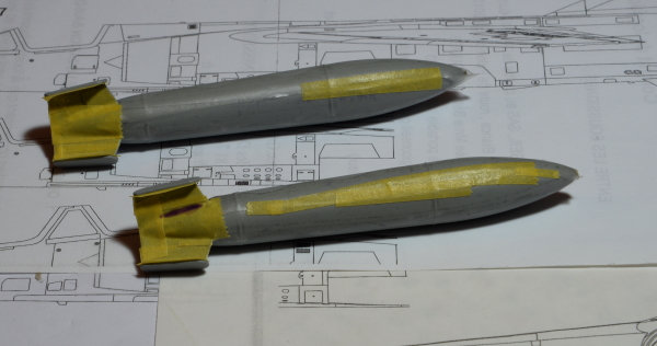

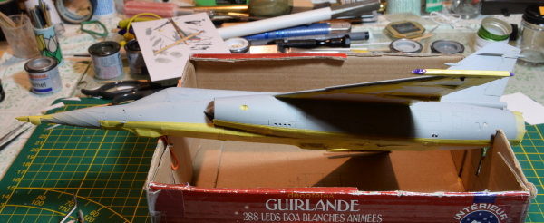

Chantier peinture

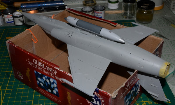

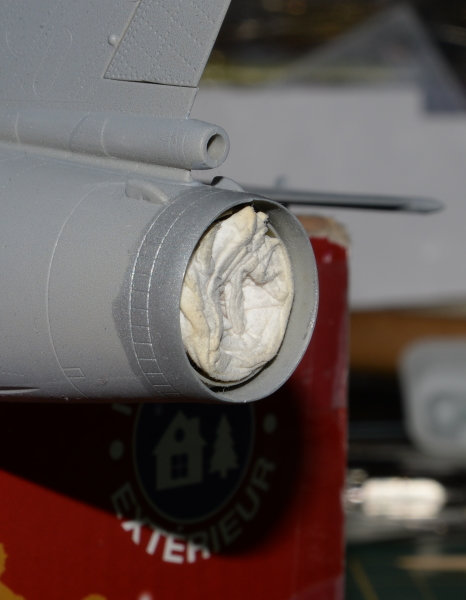

Pour la sous-couche j’ai décidé d’utiliser mes bombes de primaires en stock :
J’y ai choisi de finir mes Tamiyia de gris :

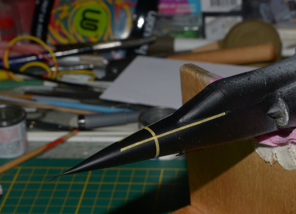

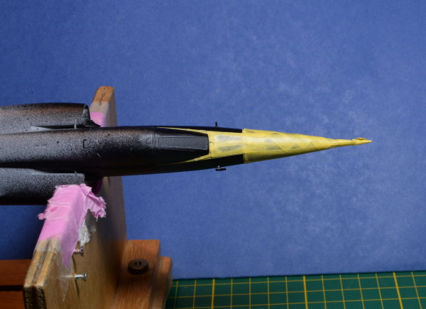

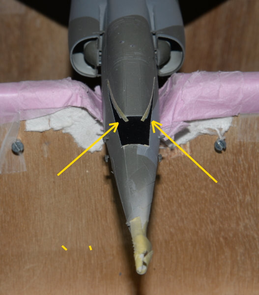

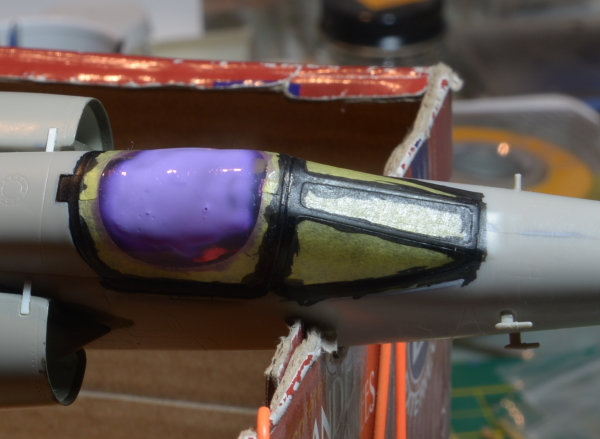

Une fois bien sec j’ai vaporisé du noir mat (TamiyiaTS6 matt black) sur l’avant du fuselage (ça lui donne un faux air Warner Bros de pétard lui ayant éclaté à la figure :evil: ) :
Il a fallu ensuite masquer ce qui restera la découpe noire du nez pendant la peinture du camouflage de l’ensemble :
-recherche des repères pour la délimitation des différents contours ce qui n’a pas été facile étant rappelé que ce noir antireflet démarre en finesse depuis les pieds de l'arceau du parebrise :
-puis découpe et pose des brins du masquage complet :
Ainsi bien emmailloté le zozo a reçu une 2ème couche d’apprêt sur l’avant :D :D pour noyer les débordements du noir et éliminer les risques d’effets de "préombrage" mal venus à cet endroit sous les couches de camouflage :
Dans le feu de l’action j’avais passé une couche d’alu brillant (bombe Tamiyia TS17 gloss alu)) sur les bidons soit pour les laisser métal, soit pour figurer une usure de leur peinture parfois observée sur les avions opérationnels. Mais je crois que je vais y renoncer :
Bien. Nous v’là rendu à la peinture définitive : j’va dégainé mon aéro !
La suite dans quelques jours. :hello:

Tu as préféré peindre le radôme et le panneau antireflets d’abord ? Je l’aurais fait à la fin.
Bel effort de masquage en tout cas !
GAUDART
Messages : 7791
Localisation : Romans (Drôme)
Re: 1/48 Kitty Hawk Mirage F1CR
Message par GAUDART »
The Arrowhead a écrit : sam. 28 nov. 2020 12:18 Tu as préféré peindre le radôme et le panneau antireflets d’abord ? Je l’aurais fait à la fin.
Oui. En fait j'ai hésité (longtemps évidemment piske c'est du gaudmuche).
L'idée (ou l'interrogation) est de savoir comment différencier le ton mat de cette partie par rapport au reste de l'avion camouflé. Je m'explique étant rappelé que le noir utilisé a été paresseusement et uniformément du mat black en bombe Tamiya qui est black à souhait mais plutôt un peu satiné que matmat :
-au vu des photos l'apparence de l'avion est mate ... mais doucement satinée lorsqu'il est encore jeune (comme moé, bin quoé :mrgreen: ) de même que le panneau antireflet au pied du parebrise. En revanche, le cône radar est d'un noir mat de chez mat ;
-lorsque j'aurai terminé la cuisine habituelle du camo et de ses différentes couches de peinture, je vais retirer tous les masques sauf ceux de la pointe radar, pour les voiles successifs de vernis brillant, décals, revernis brillant et d'un vernis mat aspect très légèrement satiné ;
-enfin, retirer le masquage du cône radar inversé avec une protection des zones à proximité et passer sur ledit cône un vernis matmatmat en voile ou au pnceau (faudra trouver la marque ... mais j'ai une idée :wink: ).
Voili : pourquoi faire simple quand on peut faire complimuche :doctor:

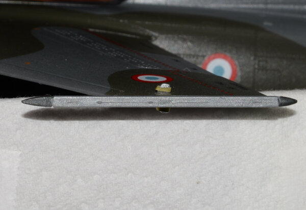

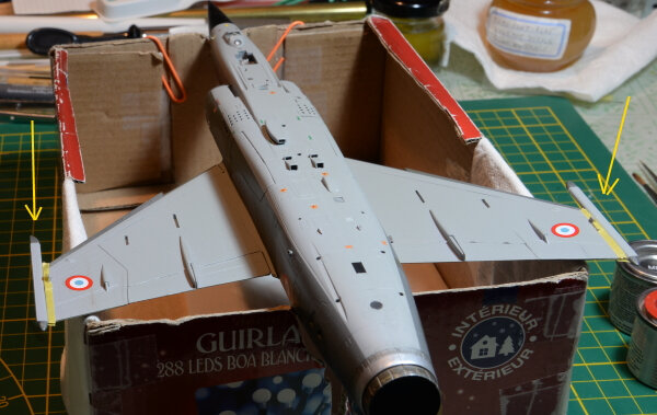

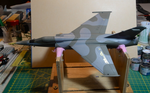

Je vous avais laissé au 30 novembre dernier au début de mon long chantier de peinture avec les opérations d’apprêt et les premiers masquages.
S’en est suivi la peinture de l’avion passée à l’aéro selon les teintes et les mélanges utilisés par Tomcat16 pour son propre modèle (enamel Humbrol). A savoir :

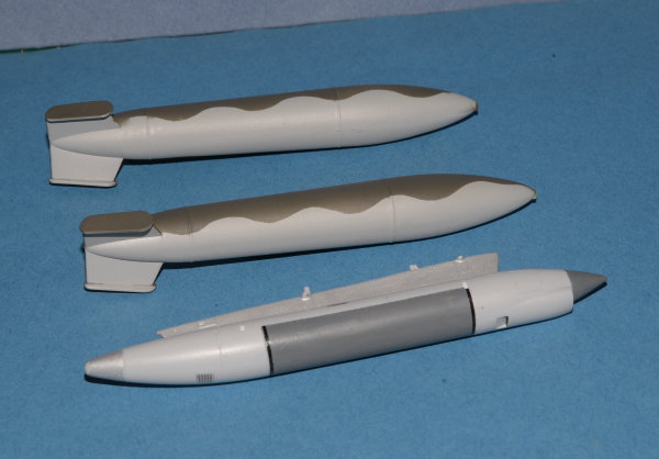

-intrados = mélange de gris clairs 1/4 Hu147 + 1/4Hu126 + 1/2diluant Humbrol ;
J’en ai profité pour m’assurer de la bonne différence de teinte avec celle de la nacelle RAPHAEL :
-extrados = camouflage gris foncé 1/2HU164satiné + 1/2diluant Humbrol ;
et vert foncé 1/2HU163satiné + 1/2diluant Humbrol.

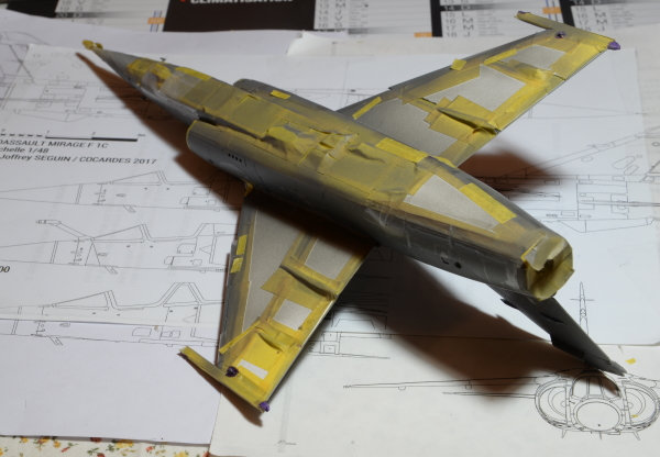

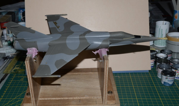

En commençant par les longs et fastidieux travaux de masquage, d’abord pour protéger l’intrados :
Résultat teinte de base gris foncé :

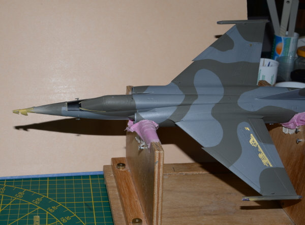

Puis les masques pour délimiter les zones vert foncé découpés dans une feuille autocollante venant de chez Revell ("Airbrush Masking Film") en s’aidant du plan très précis de camouflage dans le remarquable Hors-Série n°1 de COCARDES consacré au Mirage F1 p 91, et bien sûr des abondantes photos de ma documentation (POINTFIXE n°12 et Check List n°1 DTU de Frédéric Vergneres et Philippe Auger notamment). Ces autocollants sont pratiques car ils épousent parfaitement les formes du kit et n’arrachent pas les peintures lorsqu’ils sont retirés, sauf un peu sur les spoilers en photodécoupe. L’inconvénient est de générer des contours nets et non légèrement floutés comme dans la réalité. Mais au 48ème ce n’est pas si gênant et j'ai donc fait l'impasse sur les dégradés.
J’ajoute que ces masquages ont nécessité près d’une cinquantaine de caches (extrados, fuselage et intrados) …
Pour les réservoirs supplémentaires il a fallu dessiner l’onde caractéristique de la reco. Le motif est peut-être un peu trop ample :
Pour l’extrados, les flans du fuselage et les stabilisateurs :
Résultat global en suivant.

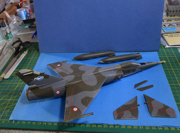

Or donc.
Voyons le résultat du camouflage après décollage des caches (ceux relatifs aux contours de la peinture verte ont été recollés sur leur papier support et conservés dans mon dossier de montage). Je précise qu’avant la séance photos j’ai frotté toutes les surfaces avec de l’étoffe spéciale de polissage pour adoucir l’ensemble. On notera l’arrachage partiel du gris sur les spoilers qui nécessitera une petite reprise :
Bidoncamos1à3Image

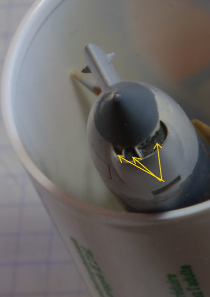

Un autre point à reprendre au niveau de la base du parebrise que le noir anti-reflet n’enserre pas assez :
Pour corriger le contour du noir antireflet j’ai ponctionné une giclée de peinture de la bombe Tamiya TS6 black matt dans un godet et j’ai rechargé avec un pinceau ultra fin :
Ce n’est pas tout à fait parfait : il faudra encore quelques micro-retouches de vert au pied du parebrise :
Mais aussi certains petits compléments ici ou là que je vous montrerai avant de passer un premier voile de vernis brillant pour la pose des décals.

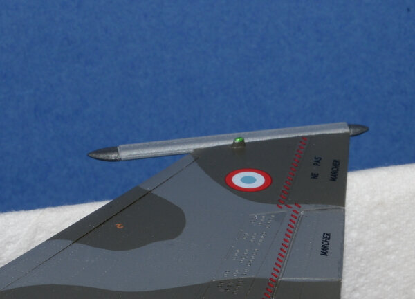

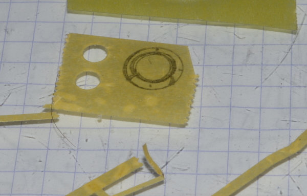

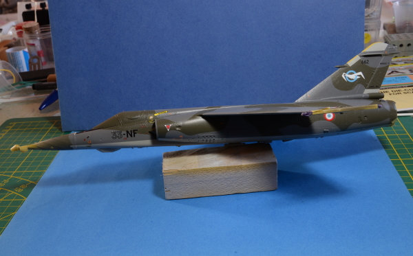

Au chapitre peinture il ne fallait pas oublier la particularité des différents détecteurs et antennes du sommet de la dérive qui seront figurés par un mélange de gris Hu 64 et blanc Hu34 surlignés de jaune (de préférence Hu 99 mais mon vieux pot était sec …) comme le prouvent certaines photos.
(à ce sujet petite astuce pour configurer les masques permettant de délimiter les bordures gris clair côtés intrados des antennes : contours reportés au crayon sur de la bande tape en suivant les bords côtés extrados, puis découpés soigneusement et réduits en largeur, enfin croisés et collés sur les faces intrados) :

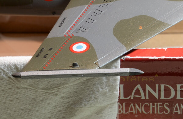

Puis je suis arrivé à la phase des vernis successifs toujours redoutable pour moi :neutral: .
Pour les raisons que j’avais exposées dans un post du 6 janvier (maquettisme), je me suis rabattu une dernière fois sur les vernis en bombe, brillant pour la phase décals et mat pour la finition.
Pour ce faire j'ai utilisé des bombes Mr Hobby "TOPCOAT" gloss et flat mat.

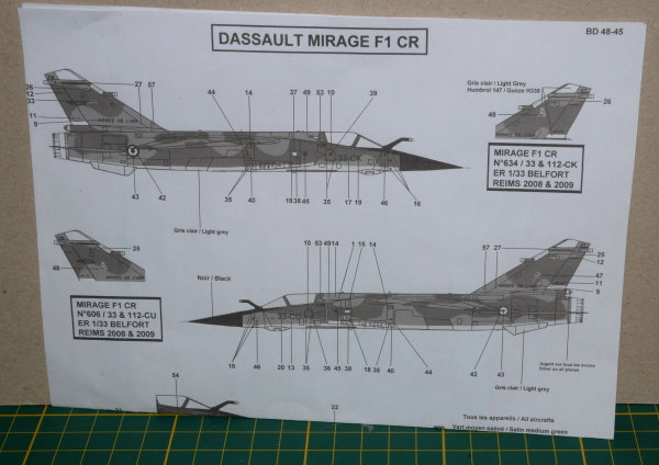

Les voiles brillants n'ont pas été faciles. Après la pose des décals (planche BERNA n° 48-45) et la 2ème couche brillante sensée verrouiller la décoration, je suis passé au vernis mat dont la texture n’est pas mal mais sans obtenir un rendu parfaitement mat, surtout sur les flancs du fuselage où c'est plutôt un peu satiné.
Suite à mon appel à l’aide "du 6 janvier" j’ai suivi le conseil de refaire un ultime voile à distance sans pour autant y remédier vraiment. Tant pis, mais la prochaine fois ce sera à l’aérographe et avec des vernis acryliques, promis Arrowhead …
Cette planche Berna m’a donc permis de représenter assez joliment un avion du 2/33 Savoie, le n° 662 codé 33-NF dans les années 1990 (il manque le miniblason de la croix blanche savoyarde que certains arboraient au sommet de dérive).
