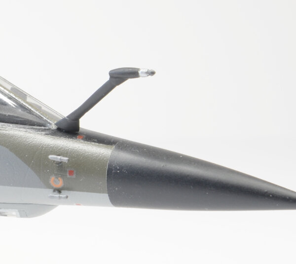

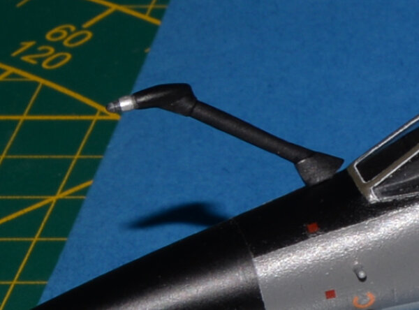

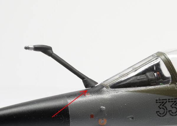

Perche de ravitaillement

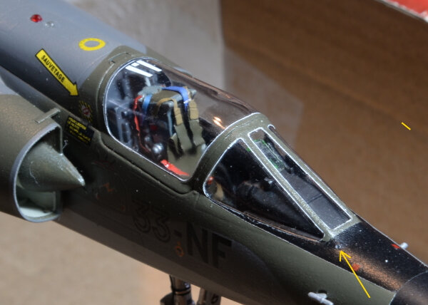

J’ai pris parti de conserver la pièce d’origine et pour me guider dans sa greffe au pied du parebrise je l’ai dotée d’une petite broche et perforé un petit trou à l’endroit qui me paraissait le bon (pas beaucoup de marge) :
les flèches rouges de la suivante pointent la bordure imparfaite du noir : je n'ai pas réussi à corriger complètement :
Bin le résultat n’est pas à la hauteur de l’espérance :
C’est à revoir et merci si vous avez des idées.

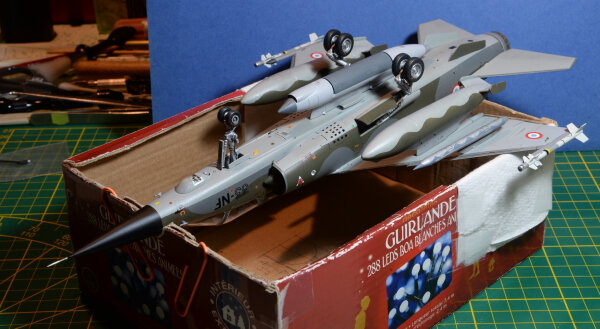

Bon. Avant de quitter l’atelier encore 2 ou 3 photos rapides sur l’établi mettant en évidence l’assise imparfaitement corrigée :
Voilà. Il est maintenant dans sa loge entre des mains expertes qui essayent de lui faire une beauté pour le rendre à peu près présentable. Dans quelques instants lever de rideau …

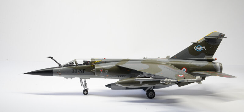

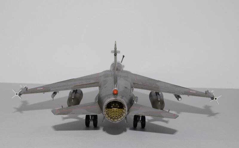

Présentation de la maquette finie
… ou presque car il faudra bien que revienne sur la greffe de la perche et que je le décore de petits flyers rouges partout (il adore les petits rubans huhuhuhuhu). En attendant il ira rejoindre la vitrine solidement encadré par ses 2 frères Mirage IIIB et Mirage 2000B .

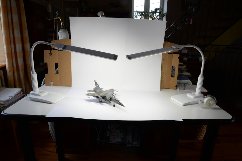

Pour les photos finales j’ai suivi les conseils d’un des meilleurs d’entre nous (merci Emile :wink: ) ce qui va bien changer la donne. Ce n’est pas encore la boîte à lumière bien décrite par Gaëtan mais tout simplement 2 lampes led lumière froide à prix raisonnable et des feuilles blanches.
Bien sûr il me reste à perfectionner en recherchant les meilleurs réglages : choix optiques, bonnes combinaisons diaph, correction d’expo, focales etc. J’ai tout ce qu’il faut à la maison pour me faire une fiche pratique.
Voici donc l’objet de mes tourments … commencé le 20 janvier 2020.
Je souhaite que vous soyez exigeants dans vos appréciations pour que j’en tire profit pour les 360 boîtes qui me restent à monter ... :doctor:
De mon côté je fais une fiche résumé des bons côtés et des moins bons de ce kit KH selon moi et des peintures utilisées :
Viendront ultérieurement une série de photos de détail ...
That's all falks !

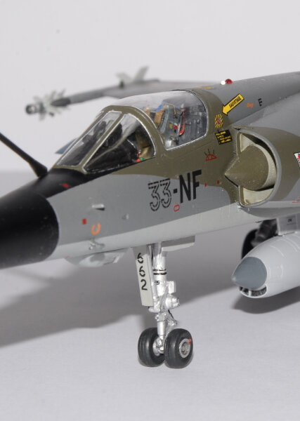

Messages : 9215
Re: 1/48 Kitty Hawk Mirage F1CR
Je ne vois pas ce que tu reproches à l'assise de ton F1 ?
Ce qui est sûr c'est que tes nouvelles photos sur fond blanc lui vont à merveille à ce F1 CR. :shock: :shock: :shock:
Badger150
Messages : 2360
Message par Badger150 »
hello
c'est beau un F1 :x
mais il est vrai d'après ce que je vois ou "ressens", c'est que l'assise est un peu trop haute à l'arrière
on sent que l'avion penche légèrement vers l'avant
Notre ami n'y est pour rien car Kitty Hawk semble se planter un peu sur les trains, comme sur le Jaguar :venere:

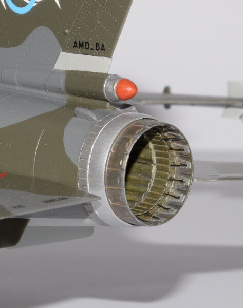

Réacteur (parties visibles) : couronne tuyère éjection mélange metalcote polished alu + polished seel,
Patinée cires Tamiya steel+rouille + pastels orange et noir ; intérieur Hu56

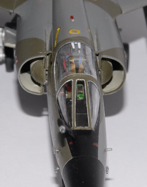

Ce dont je suis un peu fier c’est le rendu des mélanges de peinture (qui avaient été préconisés par Tomcat16, qu’est ce que je regrette qu’il n’ait pas fait un petit passage car c’est lui qui m’avait donné envie de me lancer). Certes j’ai merdé avec les vernis mais la teinte vert kaki me semble bien celle de la reco : je me trompe sans doute encore une fois mais je trouve qu’elle est un peu différente du vert foncé habituel des autres jets de l’AA.
Mais aussi mon petit effet des liserés blancs des montants de verrière, ma nacelle RAPHAEL (Arsenal) et ma modeste amélioration du carénage de l’Omera IV.
