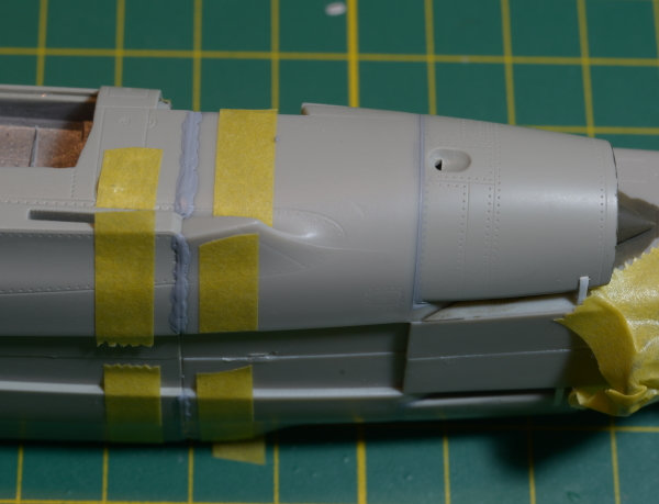

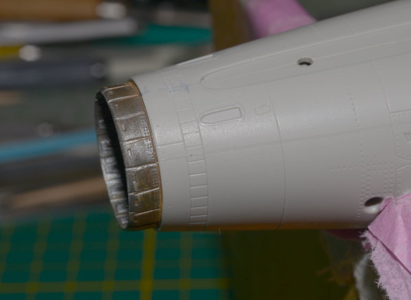

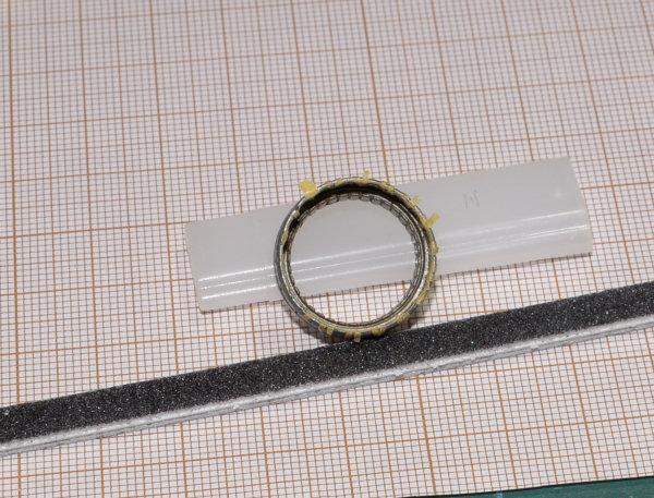

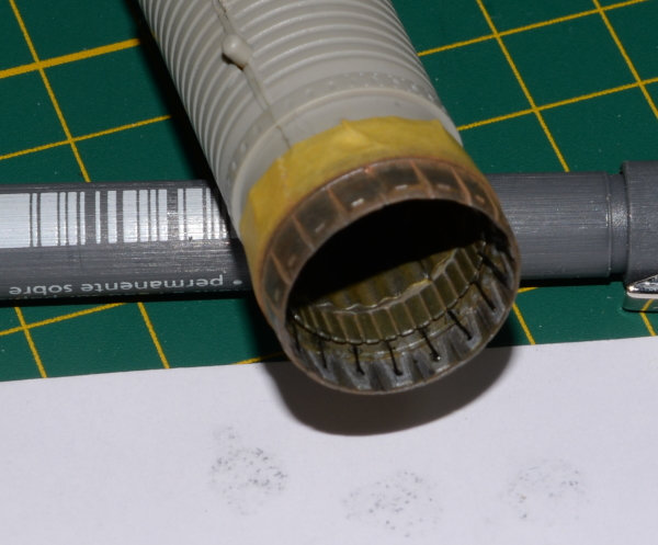

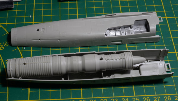

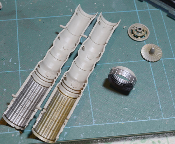

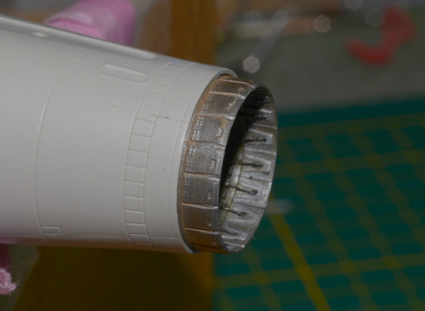

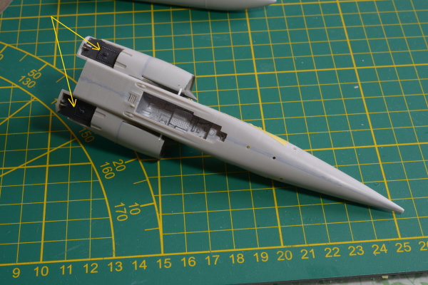

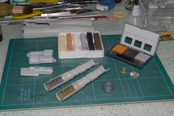

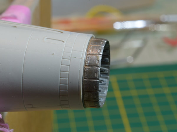

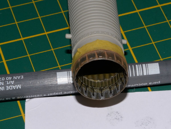

Réacteur et collage fuselage arrière

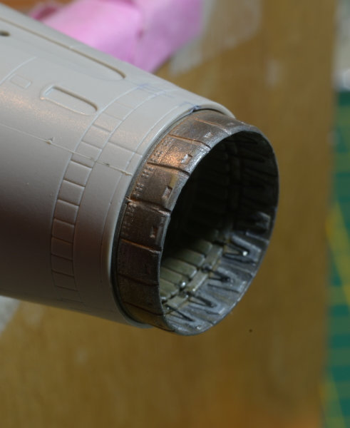

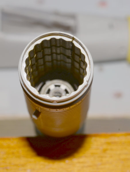

Le réacteur sera enfermé dans le fuselage donc quasi-invisible sauf la couronne de la tuyère d’éjection bien entendu. N’écoutant que ma paresse je me suis donc borné à brunir cette dernière ainsi que l’intérieur du canal de postcombustion :

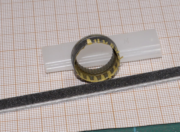

Pour la couronne de la tuyère il faut aussi matérialiser les biellettes de rétractation avec des bouts de poils de …. mouche (gaudemuche plusieurs fois au bord de la crise de nerf) :
Il ne faudra pas oublier de ternir leur éclat un peu trop propre au stade de l'atelier des peintures.
Puis j’ai installé le corps du réacteur une fois assemblé sur les plots du fuselage tel quel en conservant à part la couronne d'éjection :
J’ai emprisonné le tout en collant les deux ½ fuselages arrière selon la même méthode que pour l’avant :
Je précise à ce stade que je n’ai pas eu à déplorer le mauvais positionnement de la tuyère dénoncé par la fiche de corrections, celle-ci s’insérant parfaitement à travers la section du fuselage pour se joindre à la sortie du canal de la PC sans faire apparaître de dépassement :

Messages : 10773
Re: 1/48 Kitty Hawk Mirage F1CR
euh, en voyant la dernière photo de Renaud, pour le réacteur et sa tuyère, tu en as trop fait, un simple disque bien noir et hop :D
Sinon, c'est bien pis c'est un sujet pas si onnant, bref :alcool1:
Elorza
Messages : 1912
Message par Elorza »
T'inquiète HP, il suffit de ce faire plaisir :alcool1: . Qui va le savoir, à par les grands spécialistes!!!
Bref tous ça pour dire sur la photo, je ne vois pas l'espace qui est cité??? On peut m'éclairer SVP.
Cdt

Messages : 9215

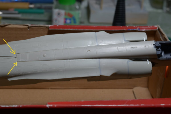

Justement sur cette photo cet espace n'existe pas... encore ! Il a été créé plus tard pour une meilleure ventilation dans le compartiment réacteur.
eclipse
Messages : 5002
Message par eclipse »
Oui, à comparer avec la version originale :
Et surtout avec la version KH, qui fait marche d'escalier en comparaison...

Sinon pour la réalisation de cet espace, pas évident à créer. Voir impossible à cette échelle?
GromoV :) :D
Messages : 9215
Si, justement ! C'est bien plus facile de fraiser l'intérieur pour créer cet espace que combler cette marche :idea:
GAUDART
Messages : 7791
Localisation : Romans (Drôme)
Message par GAUDART »
eclipse a écrit :Oui, à comparer avec la version originale :
Oui bien sûr mais comme la couronne de la tuyère n'est pas encore collée et qu'elle "s'enclique" (chhhuuut ! j'ai dit enclique et pas autre chose pour les fadas qui ricanent au fond de la classe :venere:) sur le canal de la PC, je pourrais peut-être tenter d'affiner cette marche par l'extérieur et l'intérieur avec 2 risques :
- par l'extérieur d'arrondir le bord franc de l'anneau du fuselage avec ce plastique trop tendre (cf la photo ci-dessus des pétales de la tuyères que je voulais affiner également et c'est moche) ;
- par l'intérieur de faire un anachronisme de plus en créant cet espace de refroidissement qui n'existait peut-être pas encore pour un CR des années 90 ? (cf. le dernier post de RENAUD).
J'ai une autre question voir plus loin.

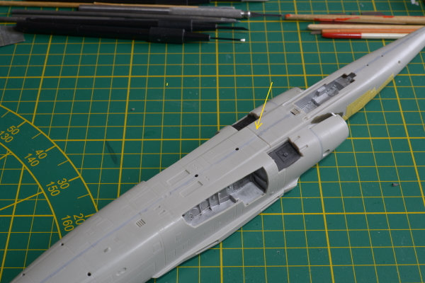

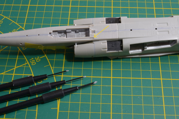

Oui j'ai une autre question pratique.

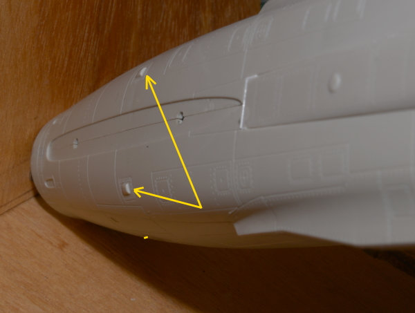

Généralement les différentes écopes qui meublent un fuselage sont représentées sur un kit par de excroissances pleines en particulier lorsqu'elles sont très petites. Voir photo ci-dessous :
Comment faites-vous pour les ouvrir ? Quel outil, quels gestes? Utiliser un mini-foret n'est pas forcément la bonne solution lorsque l'ouverture à évider est en demi-lune.
Merci

Messages : 9215
En général je perce un trou de 0,5 au milieu, 0,3 sur les côtés, après c'est une combinaison de fraise de dentiste et de scalpel N° 11.

Autre solution, utiliser un tube creux de coton tige, l'étirer au dessus d'une flamme pour adapter le diamètre et le couper ensuite avec une lame bien affûtée.

+1 pour le coton tige ! Vroux68 pratique ça couramment sur ses Mirage F1... au 1/72 ! J'imagine que ça doit le faire à l'échelle du dessus...

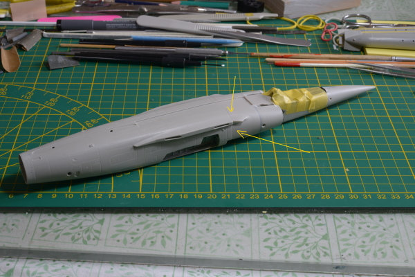

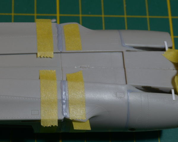

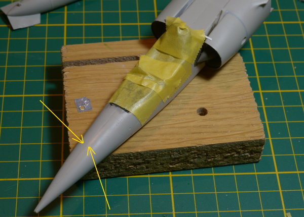

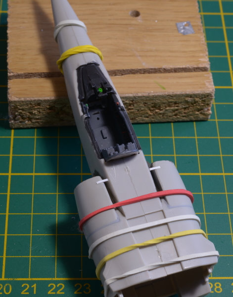

Collage des ½ fuselages avant
Il va bien falloir fermer tout ça :
C’est parti et vous remarquerez les petites entretoises en evergreen blanc :
A ce stade et conformément à la préconisation n°1 de la fiche de correction il faut atténuer le dessus du nez dont la courbure est erronée car il devrait être plutôt conique. Toutefois j’ai fait très doucement par un ponçage en diagonales croisées en me méfiant de ce fichu plastique trop tendre au risque d’aboutir à un cône trop flué …
Puis on mastique comme d’hab ainsi que les réservoirs sup montés entretemps :
Le résultat est assez propre. Vous remarquerez que j’avais peint en noir mat le logement des aérofreins. En effet ces derniers étant fermés cela soulignera la profondeur desdits logement perceptible au travers des trous.
La suite au verso :evil:

fennec a écrit :Autre solution, utiliser un tube creux de coton tige, l'étirer au dessus d'une flamme pour adapter le diamètre et le couper ensuite avec une lame bien affûtée.
J'avais stocké quelques coton tiges avant leur interdiction, mais premier prix = merde sans nom à etirer
Pour des écopes aussi petites, noir brillant en trompe l'oeil.
Un trou mal fait ne serait pas mieux.

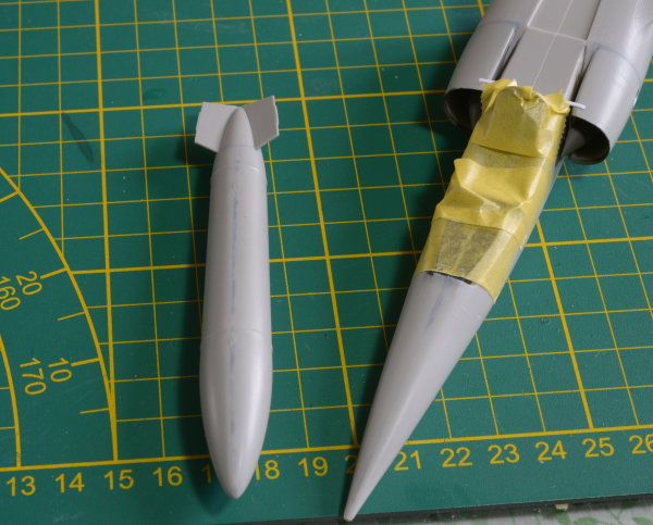

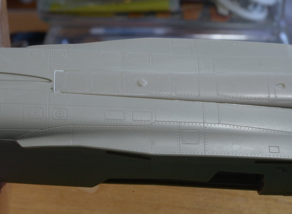

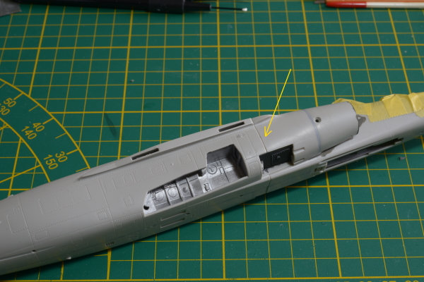

Assemblage des fuselages avant et arrière
Le système de jonction de ces deux parties est assez bien vu avec des guides costauds. Par contre la ligne de collage très marquée nécessitera force mastique.
On n’oubliera pas à cette occasion de supprimer le canon tribord comme le rappelle la fiche de corrections :
Là aussi j’ai utilisé le mastique liquide MrSurfacer 1000 que j’ai rapporté en 3 couches successives.
Je n’ai pas oublié de le border pour éviter des débordements de ponçage :

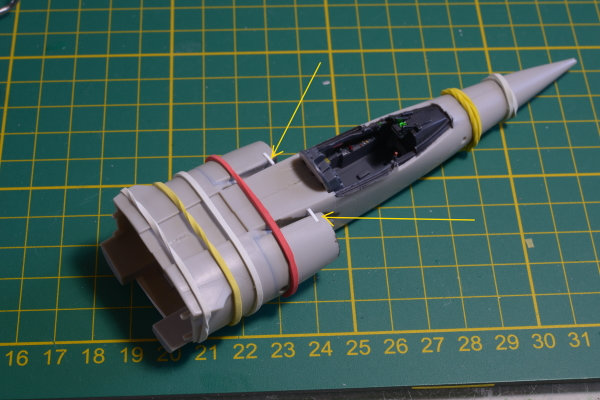

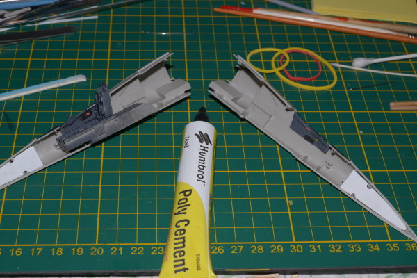

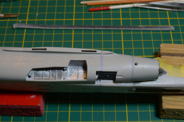

Malgré tout j’ai une fois encore été trop vigoureux sur ce plastique trop tendre et j’ai généré de légers creux le long de l’assemblage perceptibles en lumière rasante.
Je m’y prends comme une brute avinée toujours pressé d’en finir alors qu’il faut y aller encore plus doucement que d’habitude avec du grain fin très mouillé dès le début et s’armer de patience.
Pour verrouiller le tout j’ai installé ensuite l’arrête dorsale. La pièce (n°B3) étant vrillée "je m’en suis vu" :
Il demeure un espace à combler au pied de dérive corrigé avec de la tige evergreen très fine. J’espère que cela ne se verra pas après ponçage
Demain nous serons dans une revue de multiples détails.
