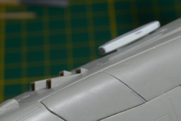

Une fois le fuselage complètement assemblé j’ai posé dans la foulée nombre de petits machins qui l’agrémentent un peu partout :
-dans le nez : une série de petits capteurs qu’il faudra scrupuleusement protéger dans la suite des manipes du montage :

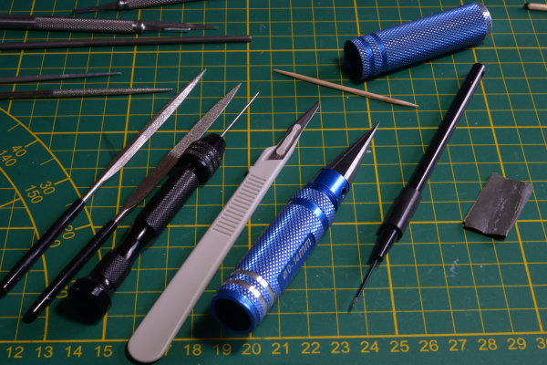

-sur le dos : évidement des 2 mini-écopes vers l’arrière selon la méthode patiente d’Alain RENAUD avec les outils adéquates (voire polémiques sur ce forum) :

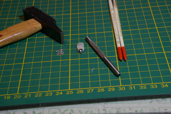

Oui j’aurais pu aller plus profond mais j’avais peur de tout casser (une petite touche de noir devrait donner une impression de profondeur …
Puis l’évidement des pièces n° G32-G33 sensées représenter les ultimes grosses écopes au pied du gouvernail juste avant la couronne de la tuyère :

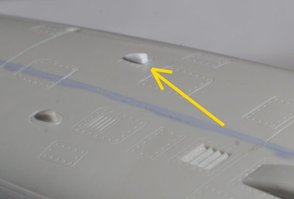

GAUDART a écrit :Image
Argh, sur le Karman, il fallait le laisser ou juste l'atténuer... 8|
Et c'est là, en général que je dégaine la seconde baie à équipements, caractéristique des Mirage F1CR au sein de l'armée de l'Air !!!
Voir l'image ci-dessus ou sinon, celle-ci :

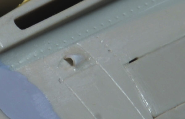

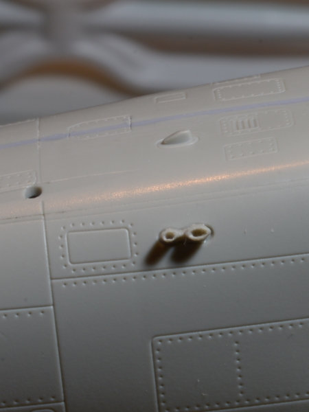

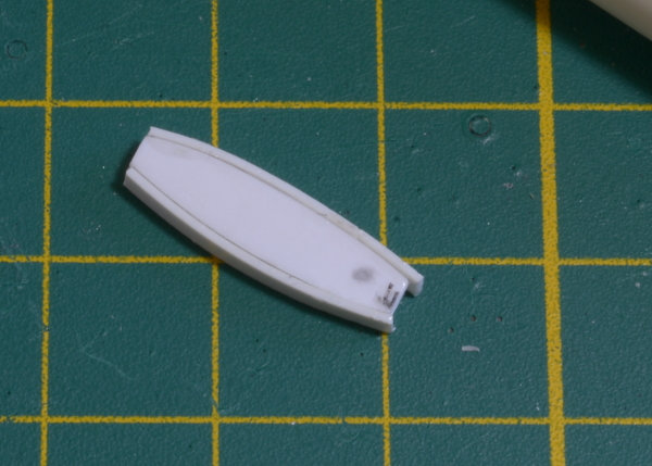

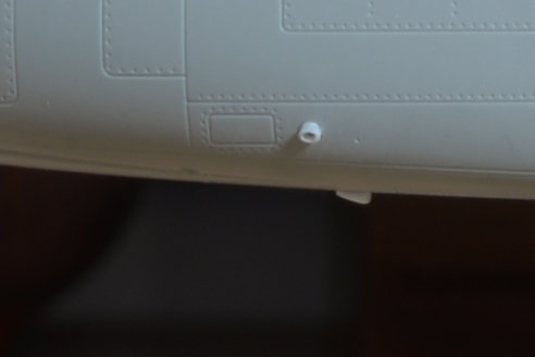

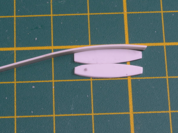

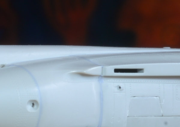

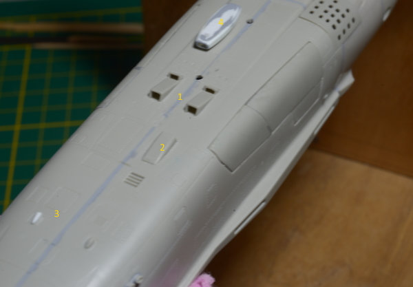

Une suite donc aux divers petits trucs du fuselage

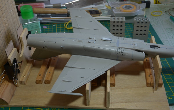

-sur les flancs :
•percer et évider les petites prises d’air latérales bâbord et tribord juste au-dessous des bords d’attaque à l’emplanture des ailes (évidements très ratés car pratiqués avant la révélation de la lumineuse méthode de RENAUD :wink: ; il faudra que j’y revienne pour réparer … :mrgreen: ) :
•collage et façonnage de la pièce n°H49 représentant les doubles vide-vite vers l’arrière côté bâbord à la hauteur de la quille qu’il faut beaucoup affiner (je précise qu’entre-temps la base a été mastiquée)) :
•ajout (conformément à la fiche de corrections) d’un vide-vite symétrique côté tribord propre au CR confectionné dans un mini-tube evergreen évidé et écrasé (gniiiiiii !) :
-sous le ventre : plusieurs choses :
•collage des 2 grandes écopes n°H41 et H42 un peu surdimensionnées non rectifiées mais dont les bords devront être affinés et en vis-à-vis la n°G37 qu’il faut soigneusement ajuster :
•façonnage dans un bout d’evergreen de la 2ème micro-écope symétrique oubliée par KH devant les quilles :

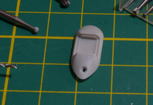

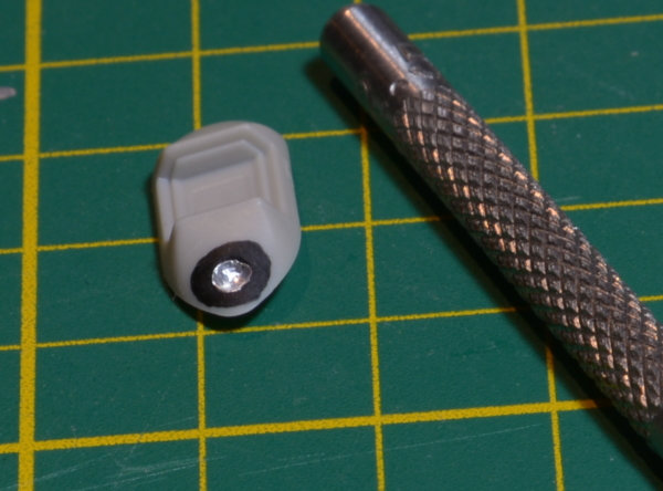

•confection du Cyclope spécifique au CR avec de la carte et de la baguette evergreen en m’inspirant de la fiche de nos experts :

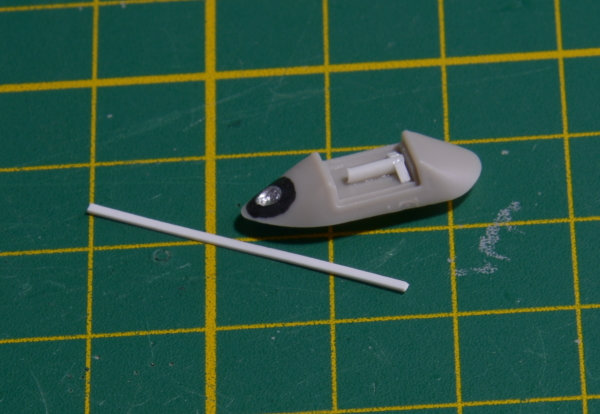

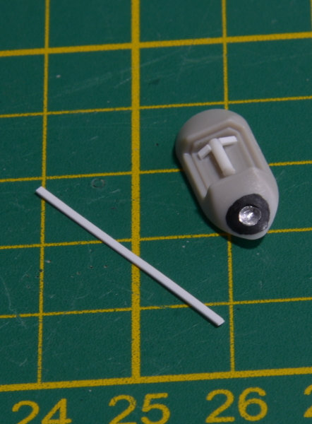

Ponçage masticage et collage : n’est-il pas Super mon Cyclope, hein ? :frime1:
Manque encore le carénage de la caméra Omera 40 sur lequel j'ai pas mal de boulot que je vous raconterai ultérieurement.
Je vais donc entamer un chapitre qui m'a pas mal énervé sur la voilure et la dérive.
That's all falks !

GAUDART a écrit : Image
Méf sur cette trappe latérale. Ce n'est plus une soute à munition sur le CR mais une "soute à équipement" (je ne sais plus ce qu'il y avait dedans), du coup elle est à modifier. Regarde page 27 du PDF que j'avais fais avec les copains :wink:
eclipse
Messages : 5002
Re: 1/48 Kitty Hawk Mirage F1CR
Message par eclipse »
Et ce ne sont pas deux écopes symétriques, mais une écope et une buse de vidange.

dams301 a écrit :Salut HP,
Oui dams301, j'avais oublié ça dans le feu de l'action et mes retours sur le kit sont particulièrement erratiques en ce moment en raison de vagues successives de petits mioches de mioches (pour notre plus grand bonheur du reste).
Mais tu penses bien que ta fiche ne me quitte pas, même si je n'aurai pas le niveau de l'appliquer en totalité. Sur ce point particulier p27 - en cohérence avec la suppression du canon côté tribord et la greffe du Super Cyclope - c'est bien sûr et ça m'arrange : en effet, ça va me permettre de surcroît de gommer mon vilain percement de cette écope devenue inutile. Merci à toi d'avoir la bienveillance de me suivre et n'hésite pas à intervenir ... :beer:
Pour bâbord, je crois que je vais faire sauter l'excroissance et la remplacer par un mini bout de tube façon vroux68 !
Je vous montrerai ces corrections

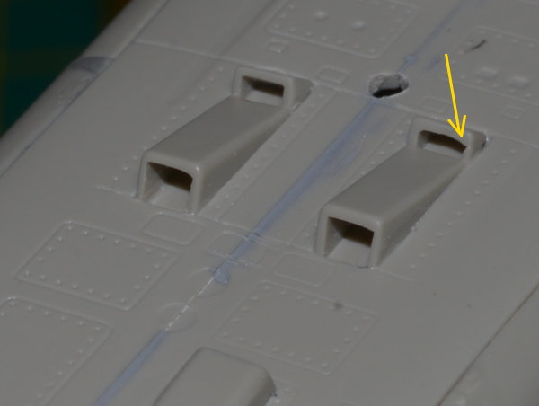

eclipse a écrit :Image
Oui Votre Honneur. Je ne sais pas si je serai cap. de percer ma petite écope rajoutée mais pour le truc de vidange ça semble un peu bouché : faudra-t-il reproduire le tartre aussi ? :0
Maintenant souffrez que je m'éclipse un petit temps pour avancer mon rapport sur les ailes qui me gonfle un tantinet :pascontent2:

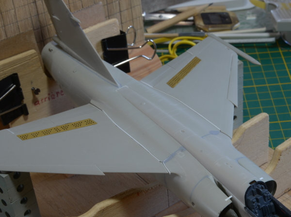

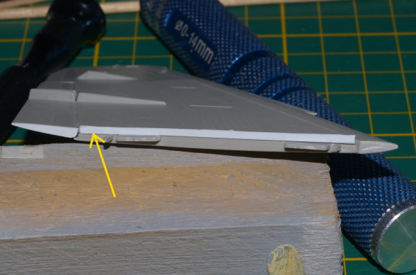

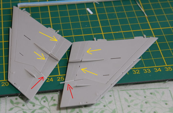

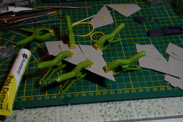

Les ailes
Sans doute une des étapes les plus merdiques du montage de ce kit.

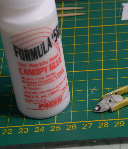

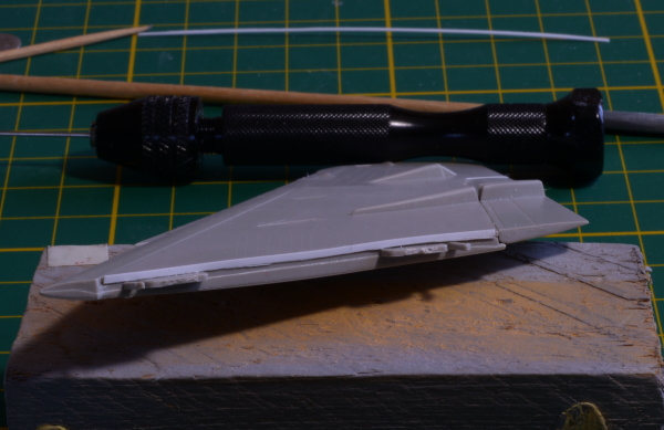

J’ai eu beaucoup de mal de bout en bout. En effet, nous retrouvons là la maquette KH, certes dans ses qualités (finesse des moulages et de la gravure ; formes générales plutôt respectées ; surabondance de détails …), mais aussi dans ses vilains défauts parfois très graves (plastique trop mou rendant son travail difficile et délicat, assemblages et ajustages problématiques, notice de montage peu fiable bourrée d’erreurs …)
Les ailes proprement dites reçoivent, après collages des ½ côtés intrados/extrados, des becs de bord d’attaque qui s’ajustent fort mal lorsqu’on veut les monter fermés. De même les volets en 2 parties sont extrêmement difficiles à coller lorsqu’on veut les représenter rentrés. De plus ils sont sous- dimenssionnés (certains maquettistes prennent parti de refaire carrément les pièces en scratch).
Pour ma part j’ai dû y greffer des tenons en corde à piano pour faire tenir les collages et intercaler des bouts d’evergreen pour compenser de vilains écarts :
Les spoliers sont en photodécoupe. Avant de les coller en place j’ai peint le fond de leurs logements en noir mat en veillant à laisser les pourtours non peints pour garantir un collage cyano net et solide :
Ensuite, en vue de leur prochain collage au fuselage et conformément aux préconisations de la fiche de correction, j’ai ajouté sur la moitié inférieure de la tranche de chaque aile une fine bandelette d’evergreen de 0,25mm d’épaisseur pour atténuer leur dièdre négatif trop accentué from the box :
Je ne suis pas certain que ces cales suffisent et je m’attends à "une mise en croix" plus que problématique … nous verrons.
Enfin j’ai ajouté en bouts d’aile les racks de lancement des Matra R550 bons de guerre dont il sera doté. Là aussi les pièces H3 et H4 ne comportent ni repères de positionnement ni plot de fixation. J’ai donc apporté perçages et corde à piano pour stabiliser les collages :

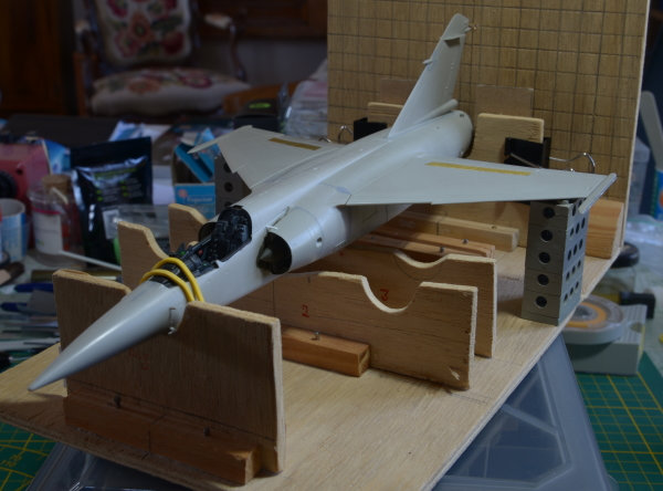

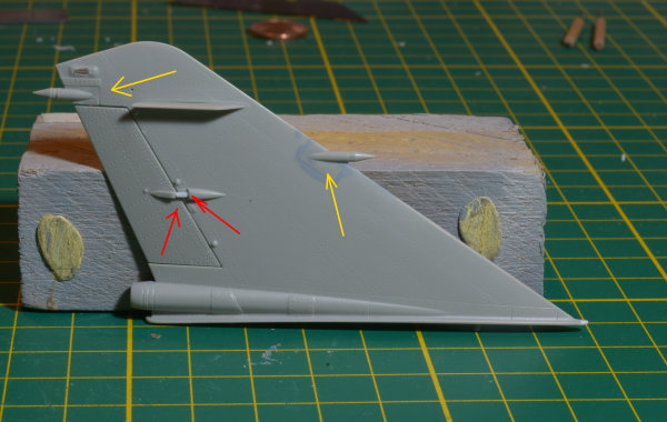

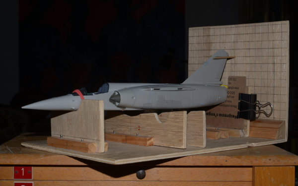

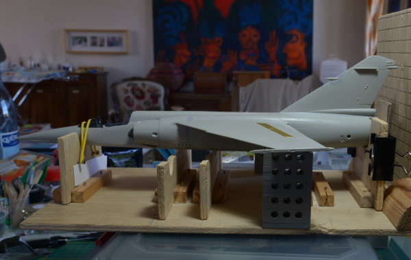

La dérive et le bâti
Dit comme ça on croirait le titre d’une fable, hein ?

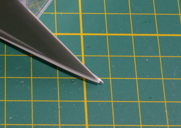

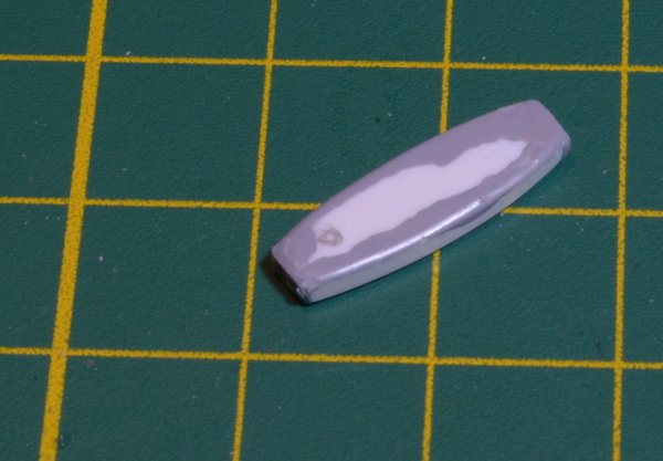

La dérive a nécessité beaucoup de masticage à la greffe de ces différentes antennes (choix 1ère génération) ce qui n’est pas anormal en soi.
Par contre, l’articulation du gouvernail est matérialisée partiellement avec un trop grand écart qu’il faut remplir, d’une part avec un petit bout d’evergreen mais d’autre part par un allongement du carénage vers l’arrière avec un bout de ½ tube (flèche rouge en cours) :
A noter par ailleurs qu’au cours des manipes ladite dérive chuta malencontreusement non sur le tapis mais pile sur le parquet pied en avant qui ébréché fut donc :
Réparation sous microscope électronique opéré donc fut derechef, tout ça pour faire perdre du temps :

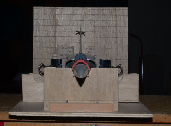

Pour assurer une bonne verticalité du collage de ladite j’ai ressorti mon bâti fameux et modulable confectionné dans des temps reculés pour mon très célèbre Alizé (envié jusqu’en Australie …) :evil: mais qui servit aussi par la suite pour mon SUE renommé, agrémenté d’une nacelle Douglas gracieusement offerte par le facétieux masterien basket (Rémi dans le civil dont le nom est finement gravé dans un coin inaccessible de l’engin ; inutile de chercher) :evil: :evil: et plus récemment encore, pour mon 2000B 2en1 unique au monde … :evil: :evil: :evil: (bin quoé le maquettisme c’est comme la confiture moins on en fait plus on l’étale … :oops: ).
Un des côtés pratiques de ce support est son panneau quadrillé et ses 2 barrettes pour stabiliser la dérive pendant son collage sur le fuselage par ailleurs fermement calé à l’horizontale :
Modulable je vous disions : en l’occurrence du F1 et en raison de son anatomie, il m’a fallu créer une ultime glissière pour reculer le dernier module presque au pied du panneau quadrillé (fléchage rouge sur la photo suivante) :
… et puis tant qu’à faire comme je n’ai pas grand-chose à vous montrer dans ce chapitre je vous remets une bonne dose de bâtis …
Toujours est-il que si la verticalité a bien été respectée, coucou les tracasseries d’ajustage à la KKH : du boulot en perspective à un endroit mal placé. Faudra faire trrrrèèèès doucement et pas être pressé … :venere: :venere: :mrgreen: :mrgreen:
That's all falks !

Ah ben là, excellent ton gabarit !!!! :shock:

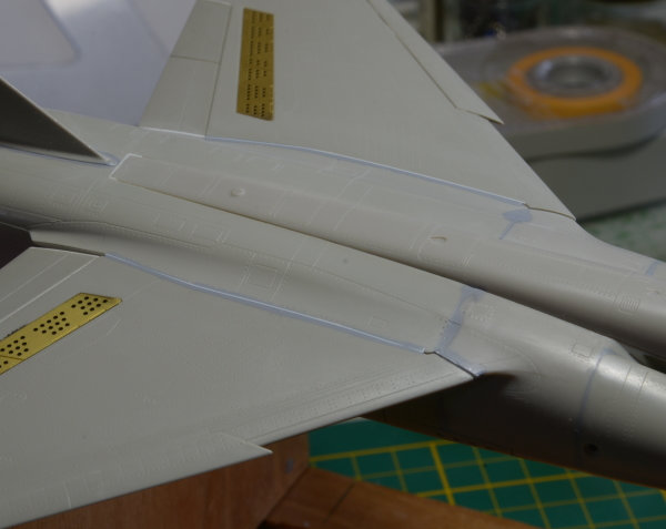

Coincoin ! Reprise des hostilités !

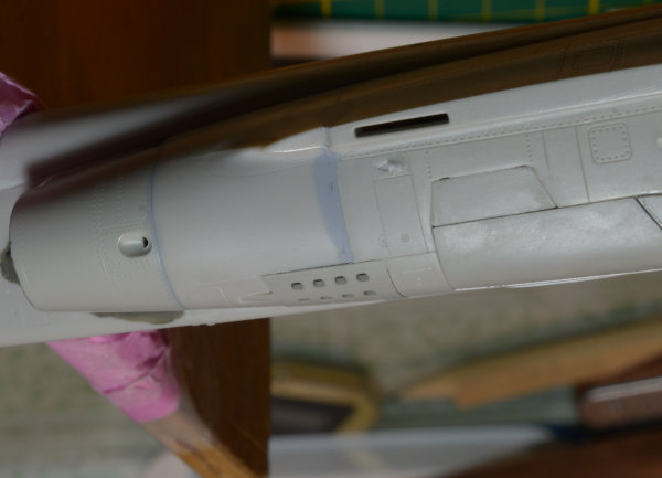

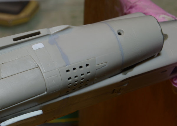

J’en étais resté au mois de juillet précédent à la fixation de la dérive. Il a fallu poncer la zone de collage apprêtée avec du Surfacer 1000.
Comme je le craignais, cela n’a pas été facile de faire une jointure propre à cet endroit en raison de ce plastique trop mou et de l’étroitesse de la zone mastiquée à poncer au pied de la dérive.
J’ai fait doucement, patiemment en utilisant les barettes abrasives de la boîte PrinceAuguste ou confectionnées maison autour de tiges evergreen, le risque étant de finir par creuser des rigoles sur les bords. Résultats :
Ensuite je suis revenu sur des travaux précédents dont les résultats me paraissaient encore plus moches que sur le moment. C’est précisément encore ce problème de plastique trop tendre à la suite de ponçages, sans doute trop énergiques, des joints d’assemblage des parties avant et arrière du fuselage : en lumière rasante on voyait clairement des rigoles de part et d’autre de la ligne de joint.
Pour aplanir ce bazar j’ai rechargé à cet endroit les 4 côtés du fuselage avec une bonne couche de Surfacer 1000 et j’ai repris le ponçage plus délicatement en massant le mastic en douceur …
Amélioration au final :
C’est tout de même un peu mieux …

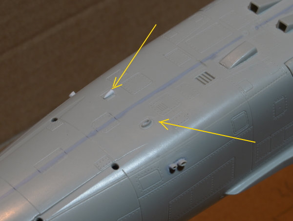

Puis je me suis attaqué à diverses corrections que vous m’aviez signalées :
-de dams301 la suppression côté tribord de l’écope de refroidissement du magasin d’obus qui n’a pas lieu d’être puisque le CR n’a pas de canon de ce côté : bon sang mais c’est bien sûr !
-côté bâbord le remplacement de la mini-écope moulée par un bout de mini-tube biseauté (méthode dite « à la fennec »)
-d’éclipse l’évidement sous le ventre de la mini écope rapportée et de la buse de vidange (pour cette dernière je n’ai pas trouvé de "tartre" à l’échelle …
-d’éclipse encore regravure sur karman

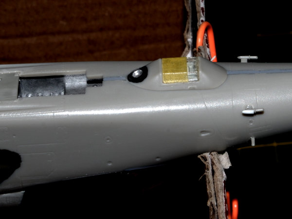

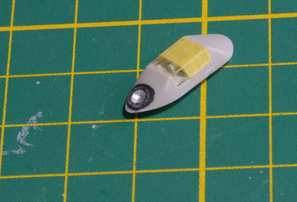

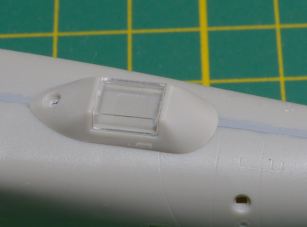

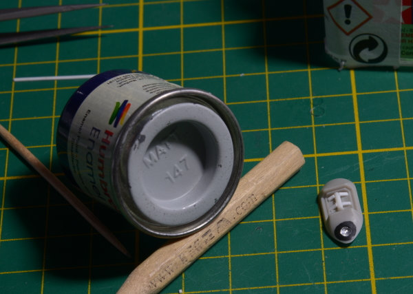

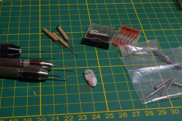

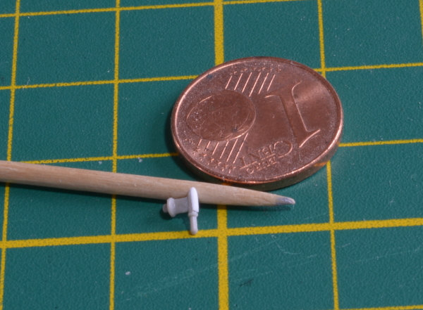

Carénage caméra Omera 40
Je vous dois des excuses car en voulant éliminer le doublon de ce post sur la page suivante ... j'ai effacé les 2 messages ! :oops: Je m'emploie donc à rééditer mon topo avec une petite modification d'importance in fine.
Un détail qui a demandé un peu de travail : sous le nez l’amélioration du carénage de la caméra, en l’occurrence une "Omera 40". La pièce KH est jugée fausse à raison par nos experts qui préconisent son remplacement pur et simple par un aftermarket en résine que je n’ai pas en rab (j’ai le set d’amélioration Renaissance du kit ITALERI mais que je ne veux pas entamer ici).
La pièce d’origine dont il s’agit :
J’ai donc procédé de la façon suivante :
1-Evidement du phare basculant à l’arrière du carénage en fraisant la gravure de la calotte de la lampe pour l’agrandir au diamètre de 2mm. Les 2 photos suivantes ont été prises en cours de fraisage, le diamètre n’étant pas encore définitif :
2-Puis, une fois portée aux 2mm requis, on la badigeonne de noir mat Hu 33 en dépassant largement autour :
3-A l’emporte-pièce (*) d’un diamètre légèrement supérieur (2,5mm) on prélève une rondelle d’alu autocollant légèrement plus large que le diamètre de la calotte afin de disposer d’assez de métal pour bien habiller en profondeur notre "réflecteur de forme paraboloïde évolutive" (hum ! trop savant le gaudemuche, hein? Si si c’est bien l’appellation technique). On s’aidera de la queue du manche d’un pinceau pour l’enfoncer doucement et frotter pour faire ressortir la brillance :
4-Puis à nouveau à l’emporte-pièce (*) de diamètre 3,5mm, soit encore légèrement supérieur à celui du phare, afin de protéger le tout pendant les opérations de peinture du kit, je prélève une rondelle dans du scotch cristal transparent permettant de bien la centrer pour qu’elle délimite aussi, le moment venu, le cercle extérieur noir qui entoure ce phare :
5-Meubler l’intérieur du carénage avec une structure gris clair (Hu 147 mat) évoquant la caméra panoramique Oméra 40 (merci à Alain RENAUD pour le document de référence) à partir de carte et bouts d’evergreen :
6-Coller le vitrage trop large d’origine que je masque partiellement par une languette étroite de tam (4mm) en prévision de la peinture. Vous remarquerez l’utilisation pour ce faire de la colle Formula "560"qui est the world’s best canopy glue. Elle est pas mal, en effet, plus liquide que la Micro Kristal Klear et en plus elle n’est Pacer … :
Il faudra peut-être au final border la partie masquée d’un mini-cadre en décal matérialisant la bordure du vitrage ainsi réduit. Tout ceci devrait donner un résultat plus étroit et plus conforme (un bémol : peut-être eut-il fallu-lulu-que je centrasse-tatasse- cette réduction au milieu du carénage …) :
Résultat. Positionnée à blanc sous le nez seulement pour voir, car la pièce va rejoindre son sachet protecteur et ne sera collée qu’à la veille du chantier de peinture :
ATTENTION RECTIFICATIF En fait je me suis trompé dans le positionnement de la partie qui restera transparente : elle doit être en arrière plus près du phare et non pas en avant comme je l'ai montré dans mon topo. Encore un contre-sens à la gaudemuche !! :roll: Et zou ! Il a fallu tout inverser ce qui a endommagé en partie le détaillage interne que j'avais tenté au début :(
Par contre je pourrai adoucir l'arête du carénage vers l'avant ...
pffffouuuuuuuuu ... j'ai du mal à m'expliquer là :doctor:
7-Au final encore, après couches de peintures et vernis successifs (un jour …) faudra reprendre l’emporte- pièce (*) et cette fois au diamètre du phare (2mm) pour prélever une vitre dans du vivak et la coller.
Pas très simple mais rigolo à faire.

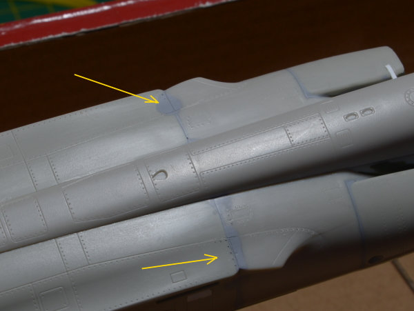

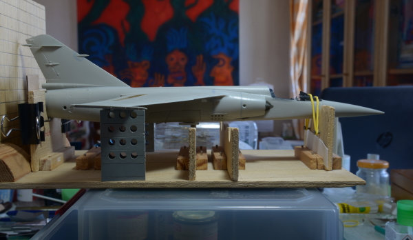

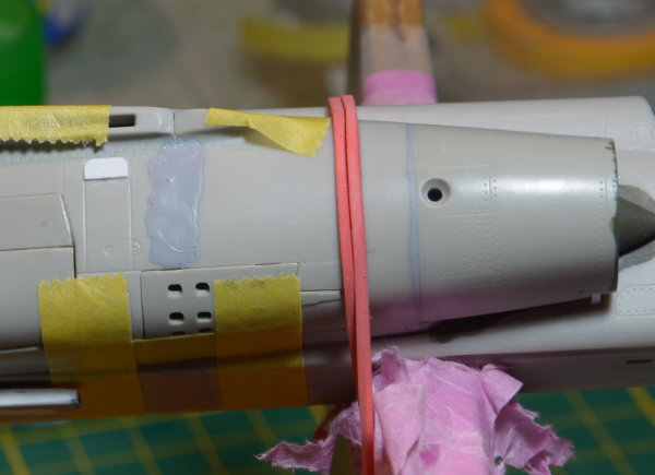

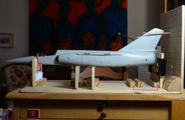

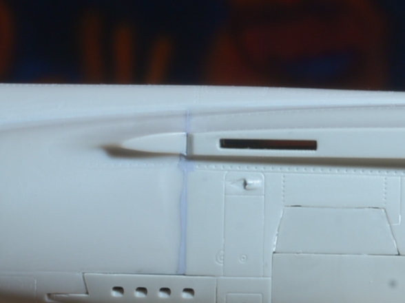

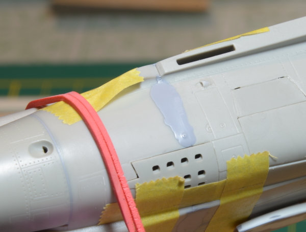

Une séquence que je n’ai pas aimée : la mise en croix.

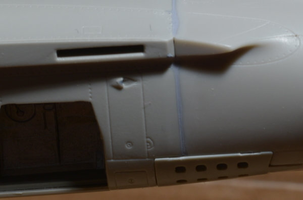

Parce que l’ajustement des ailes au fuselage a été très problématique. J’ai eu du mal à serrer suffisamment les découpes côté tribord aussi bien apparemment que côté bâbord, tandis qu’à bâbord j’avais une sur-épaisseur à l’extrados d’un bon 1/2mm que je ne suis pas arrivé à araser complètement.
C’est comme si, vu de face, il avait une épaule plus haute que l’autre.
Les collages ont été opérés sur mon bâti fameux pour garantir au mieux une bonne orthogonalité (si j’ose dire et non orthogonalitude :D …). Le tout calé avec 2 tours de légos confisqués dans les caisses des gamins :twisted: pour stabiliser et respecter le dièdre corrigé conformément à la fiche de nos experts. Là aussi le quadrillage du fond du berceau m’a bien aidé pour la bonne symétrie dudit dièdre.
Finalement l’épaulement subsistant au raccordement de l’aile gauche, sensible au toucher, ne devrait pas être tellement perceptible visuellement, surtout après application du camo. Donc j’en reste là (sauf à mastiquer à l’intrados ce que je n’ai pas encore fait). Photos :
Les sillons sont d’abord atténués avec de l’étiré evergreen :
Puis on comble en les noyant dans du Surfacer liquide 1000 :
Côté intrados restant à poncer :
Résultat vu de face ; utilité du fond quadrillé :
A bientôt pour la suite :hello:
That's all falks !
