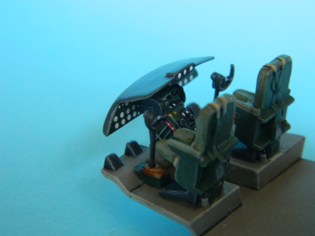

J'ai commencé par le "bureau", sans chercher à détailler, car une fois le fuselage fermé, on ne voit pratiquement rien...

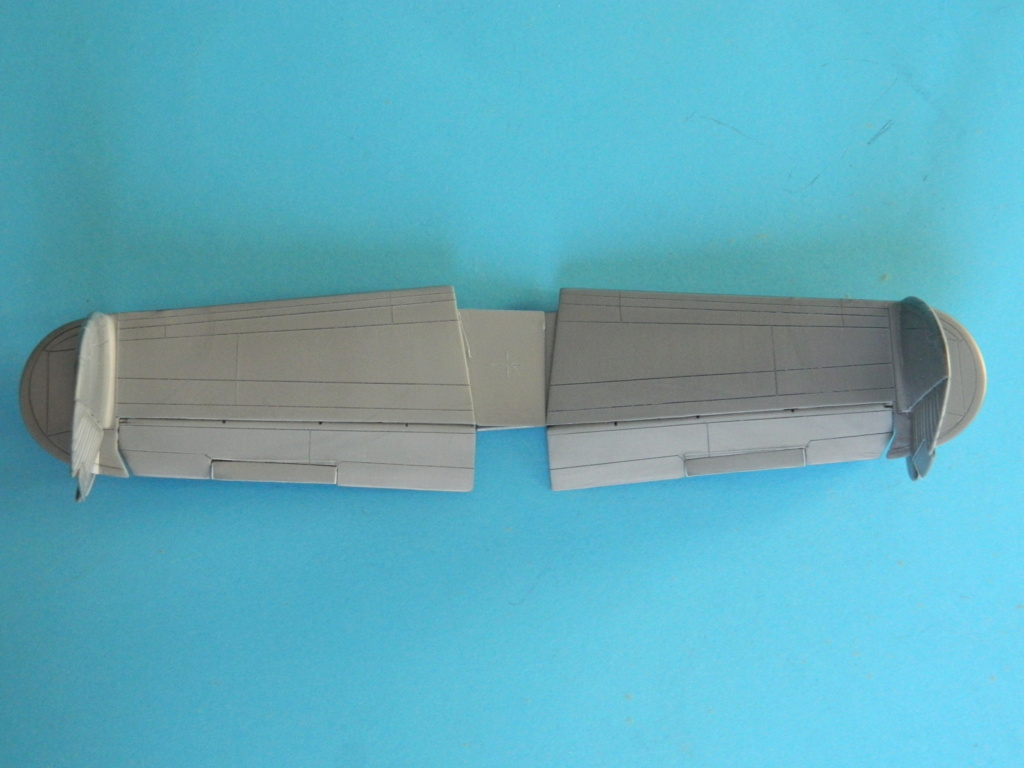

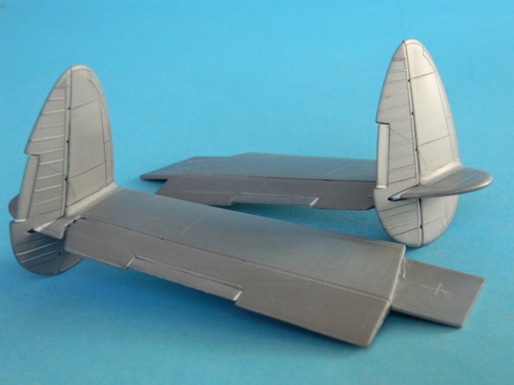

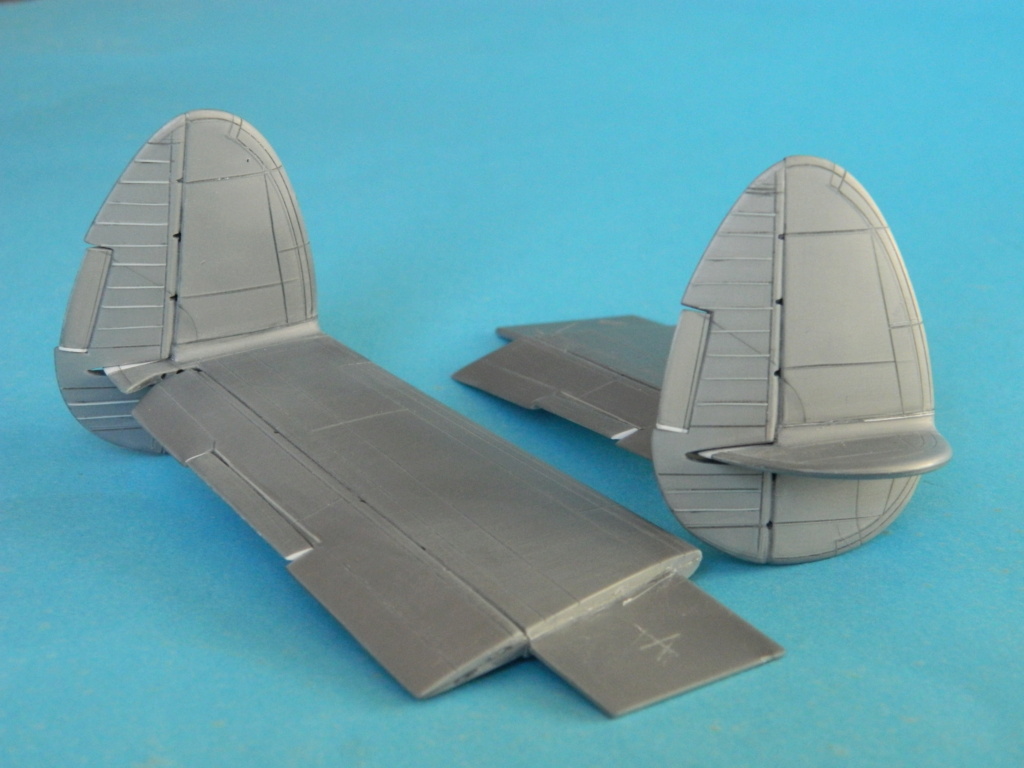

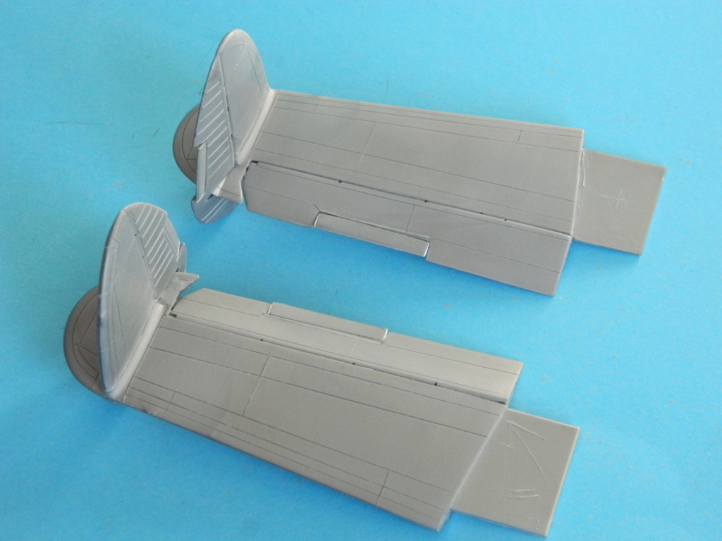

J'ai repris tout l'empennage, découpage et gravure.
Il y a encore beaucoup de boulot sur le fuselage (c'est du Heller)...

Pour le "bureau" je suis d'accord avec toi on ne verra quasiment rien mais à l'époque ils étaient 4 avec le navigateur et le mécanicien navigant ( qui avait beaucoup de travail), je chippote :diable:

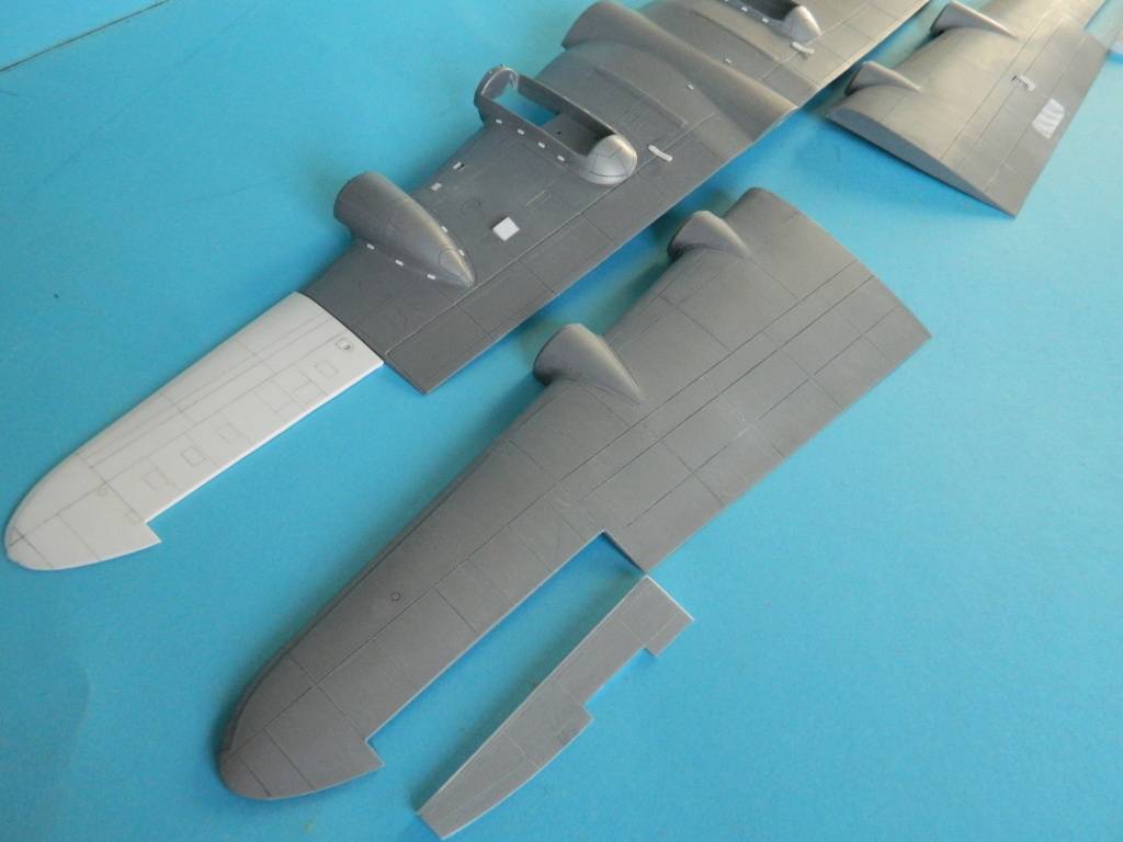

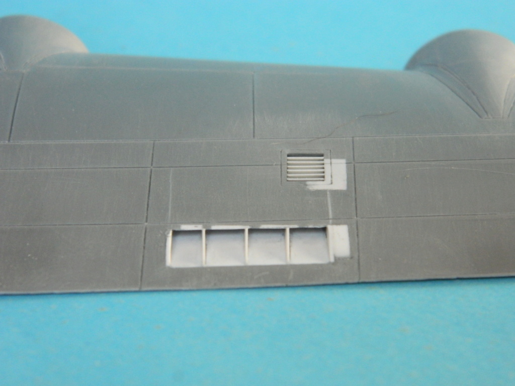

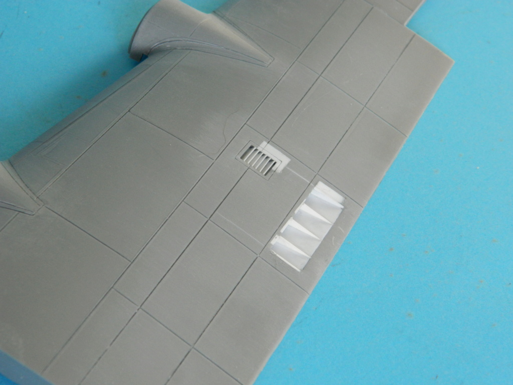

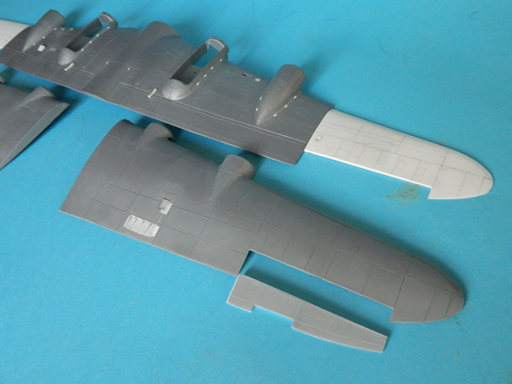

Re: Lockheed Constellation L-049. Heller 1/72. Les ailes.

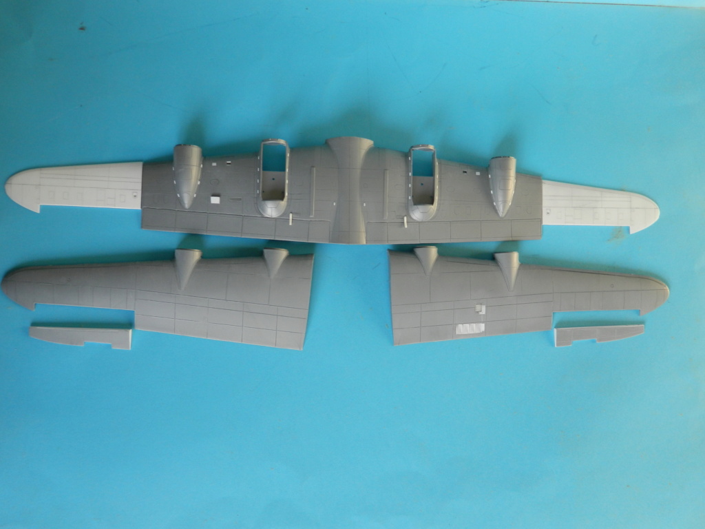

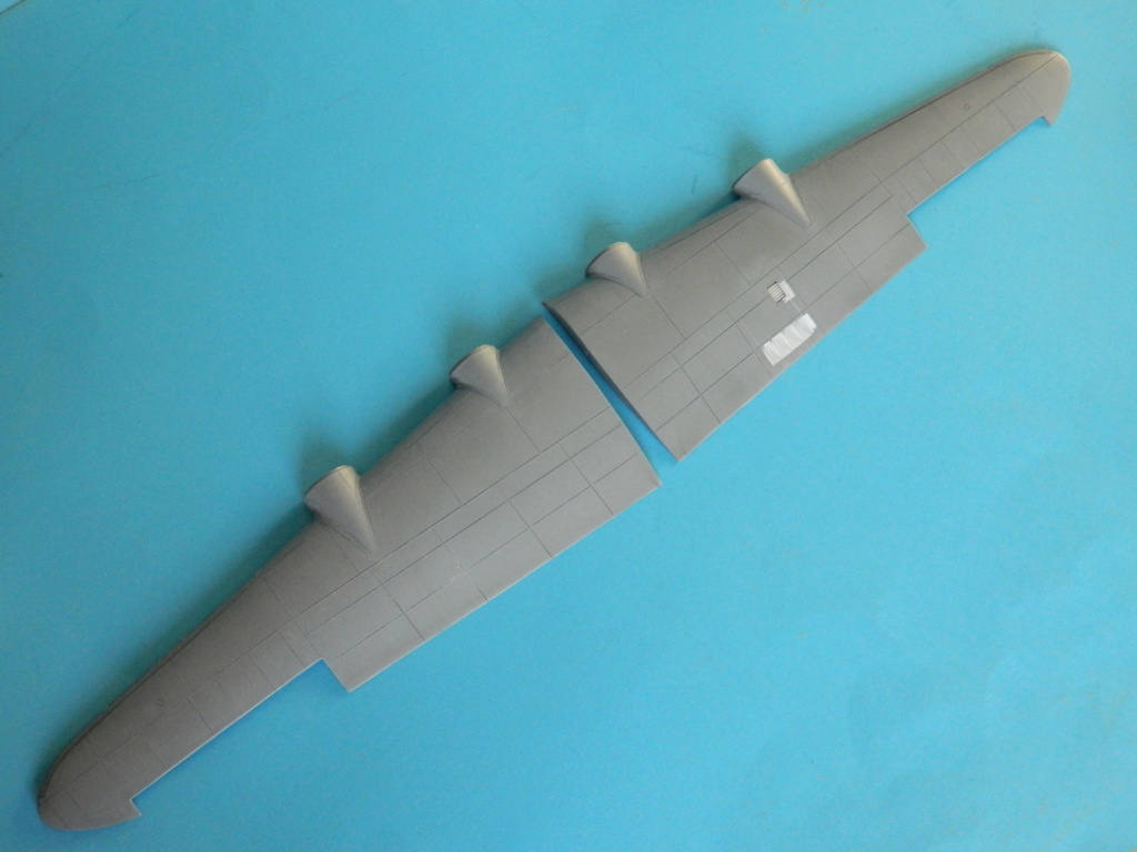

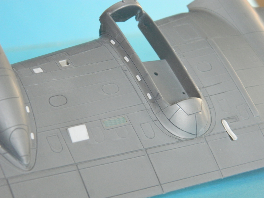

La suite avec la gravure des ailes et des différentes améliorations, au niveau des prises d'air.
Il faut repositionner les quatre ouïes de l'aile droite, de façon que ce soit parallèle au bord de fuite.
Message par Hugo »
Beau travail !
Messages : 15799
Des travaux d'orfèvre, comme d'hab avec Sergio :x
Logan a écrit : sam. 3 févr. 2024 11:39 Des travaux d'orfèvre, comme d'hab avec Sergio :x
Oui, pas évident pourtant avec la forme de ces pièces. :x
Hello Sergio,
Je suis de très très loin :wink: mais super boulot, je prends note pour un futur projet
Bonne suite
