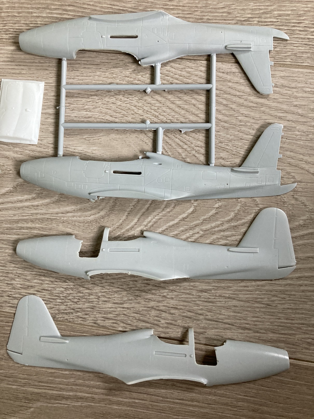

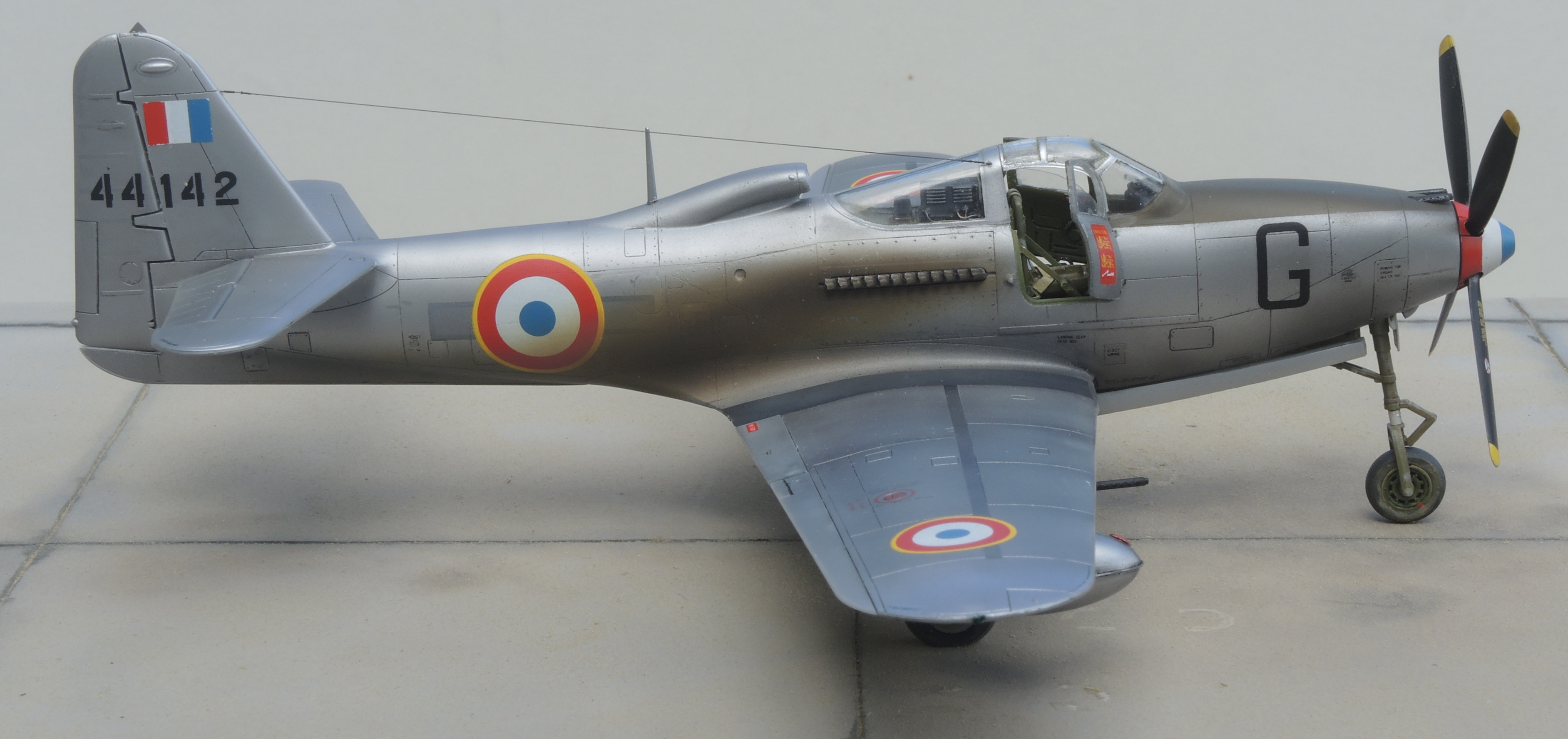

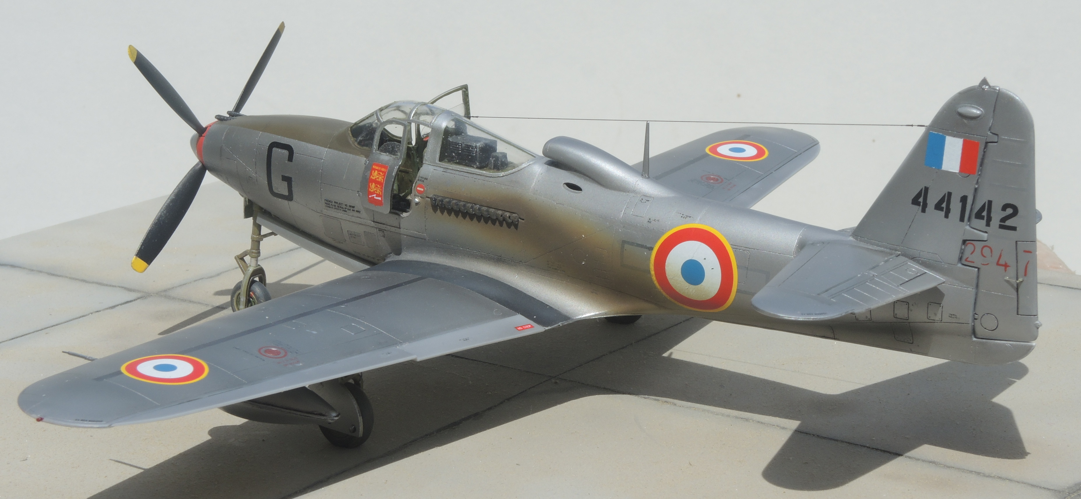

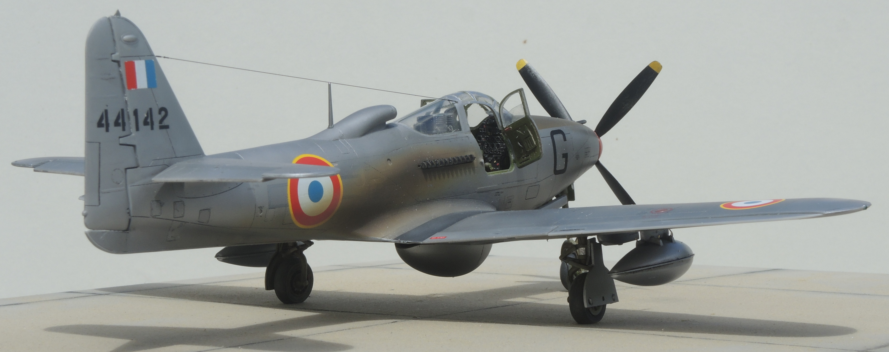

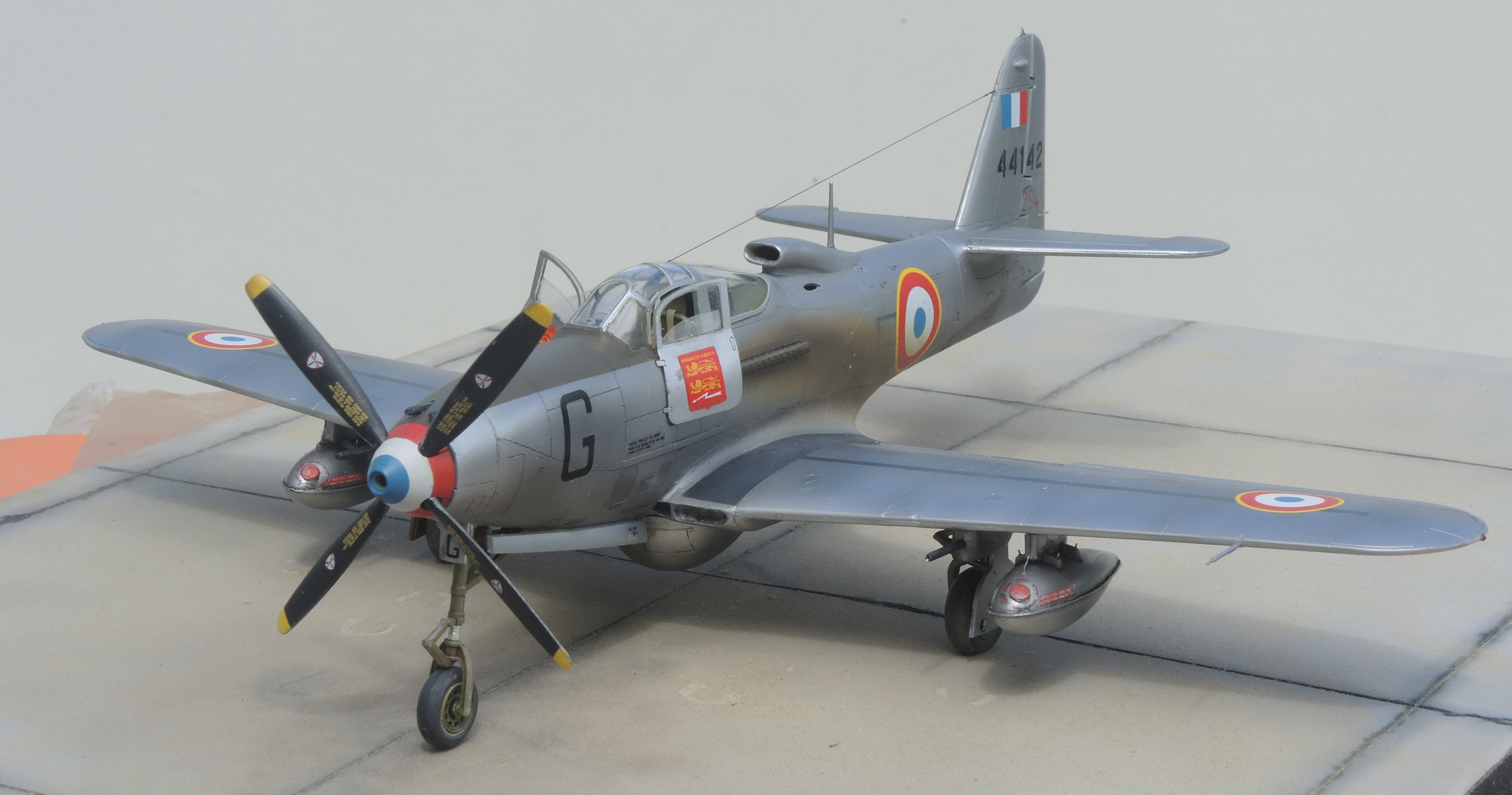

Ayant monté plusieurs modèles d'avions ayant volé sous les couleurs de l'Armée de l'air en Indochine (B-26 B et C, Hellcat, Bearcat), l'envie de construire un P-63 me tiraillait. Je connaissais l'existence du P-63 E de chez Dorawings ainsi que des versions "racer" et biplaces du Kingcobra mais mes recherches du modèle "C" faisaient "chou blanc". Je me suis alors dit que la boite du "E" contenait peut-être de quoi monter un "C". Miracle, c'est bien le cas, la principale différence significative est l'écope dorsale plus longue du "C" et elle figure dans les grappes de la boîte du "E".
L'autre surprise a été de trouver les pièces principales (fuselage, ailes, empennages, gouvernes séparées, etc.) plutôt bien moulées avec une gravure extrêmement fine. Pour les menus détails, le moulage est moins précis et justifie parfois le recours à la boîte à rabiot. Sont inclus dans le kit des masques autocollants et une petite planche de photodécoupe. La notice est un peu sommaire et demande de bons moments de réflexion.
Pour l'essentiel, j'ai effectué le montage from the box. La principale difficulté est liée à l'effacement de la gravure (très fine) sur les joints de collage. Pour positionner l'écope dorsale bien à sa place, j'ai collé des cales en carte plastique à l'intérieur du fuselage.
J'ai substitué quelques accessoires que j'ai piochés dans mes réserves :
 Les canons des mitrailleuses récupérés parmi les pièces non utilisées d'un B-26 ICM ;
 La roulette de nez qui, sur les avions de l'Armée de l'air, n'avait pas de flasque plat mais des jantes ajourées ;
 Le cône d'hélice moulé avec la noix de démarrage (sans la bouche du canon) que j'ai remplacé par celui de l'hélice quadri-pale du P-39 Eduard ;
 Les feux de navigation à réaliser en étiré.

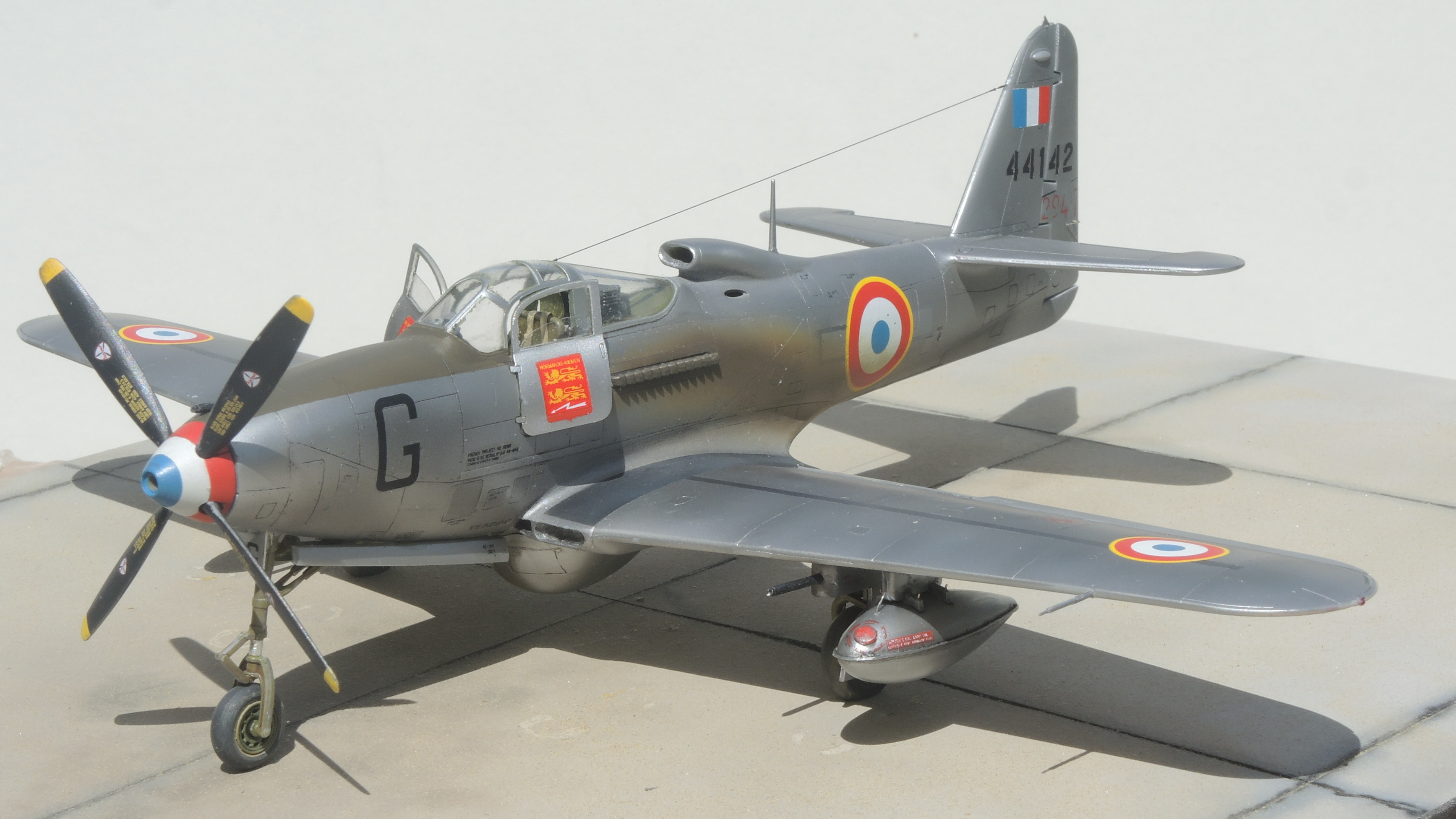

Comme sur le P-39 déjà cité, les portes sont fournies en plastique transparent. En dépit des masques, j'ai eu des débordements de peinture sur les parties vitrées. Malgré le soin apporté à l'effacement de ces traces de peintures et le recours à une pellicule de Klir, la transparence du vitrage est devenue assez semblable à celle d'une peau de saucisson. Aux grands maux, les grands remèdes, j'ai retiré les parties transparentes (qui ne l'étaient plus) et je les ai remplacées par des morceaux de rhodoïd taillés pour simuler les vitres partiellement abaissées (ce qui est conforme à l'utilisation de l'avion en climat tropical).

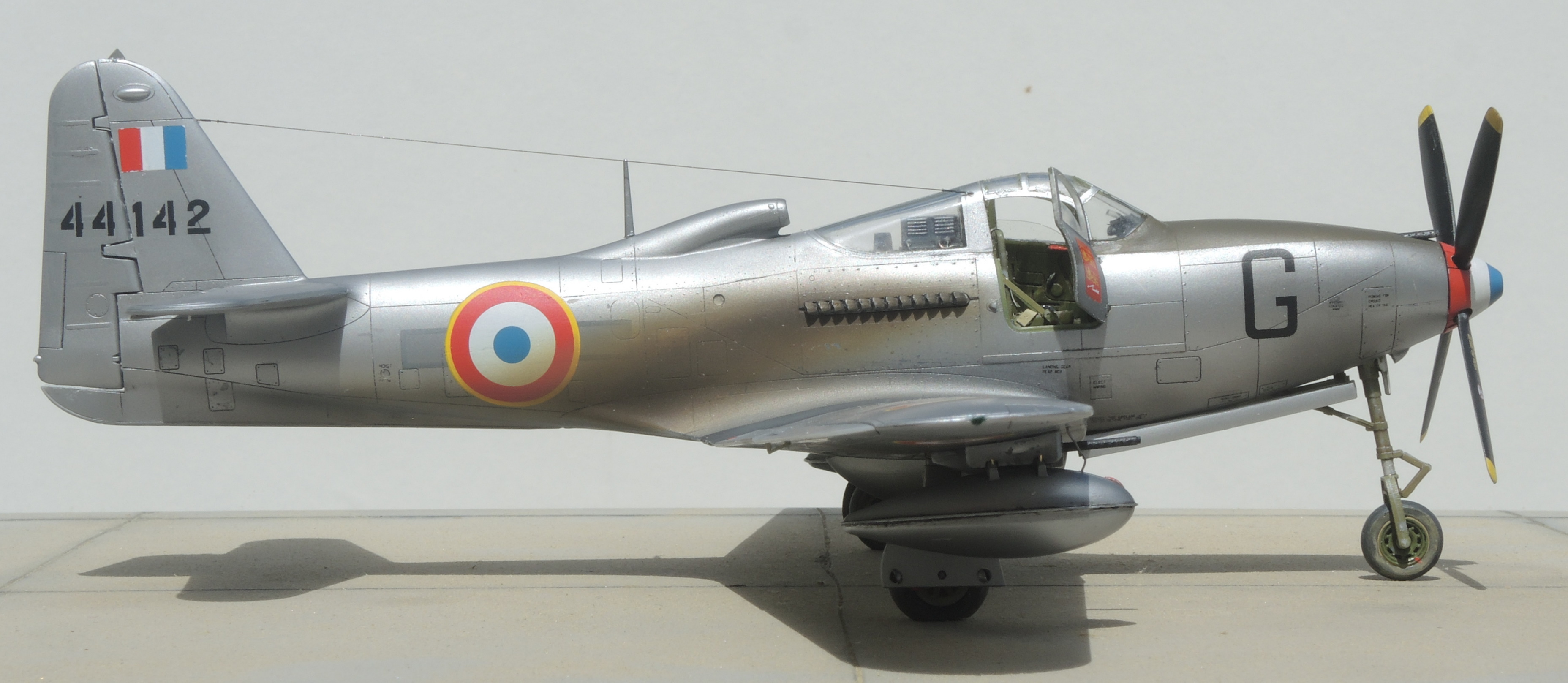

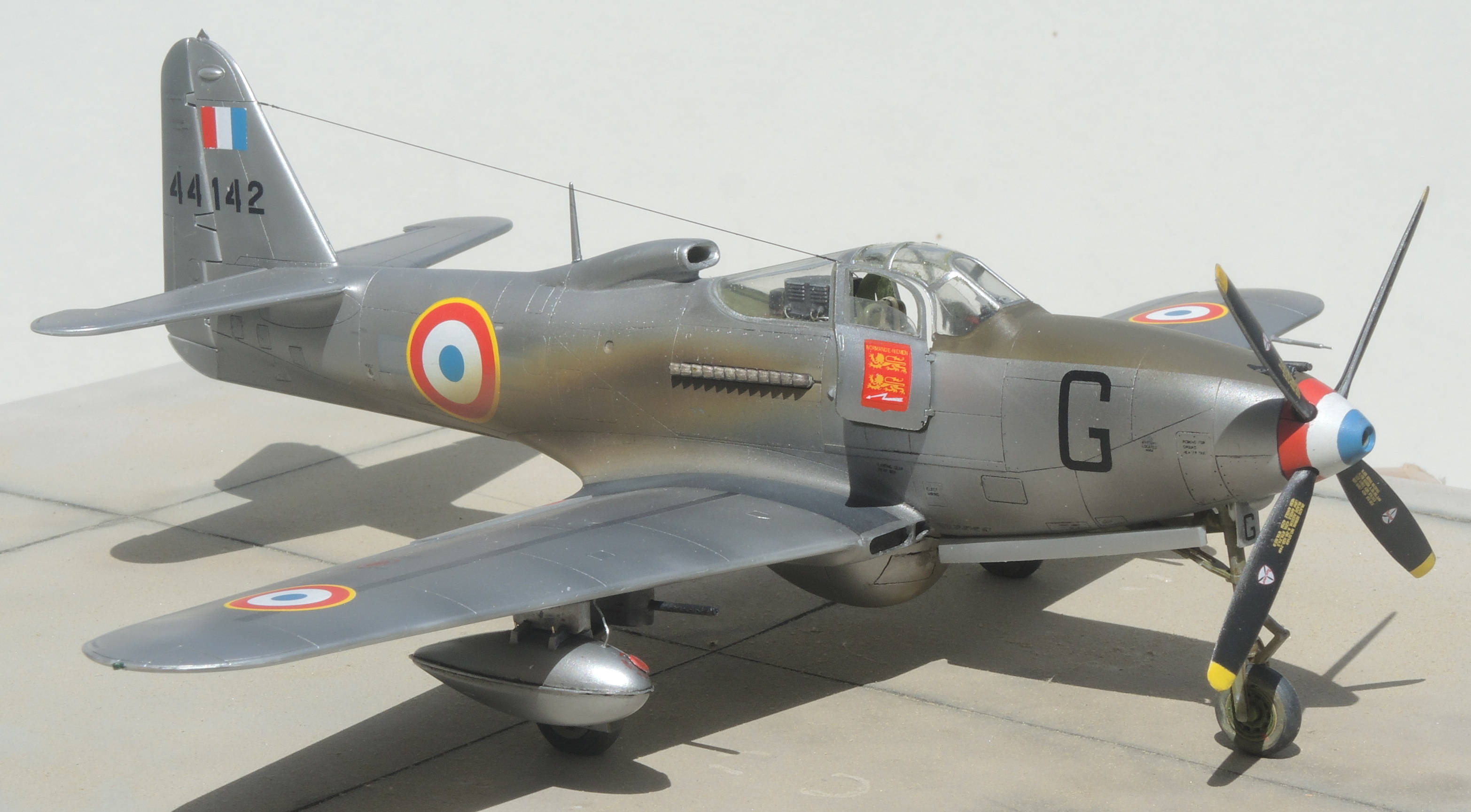

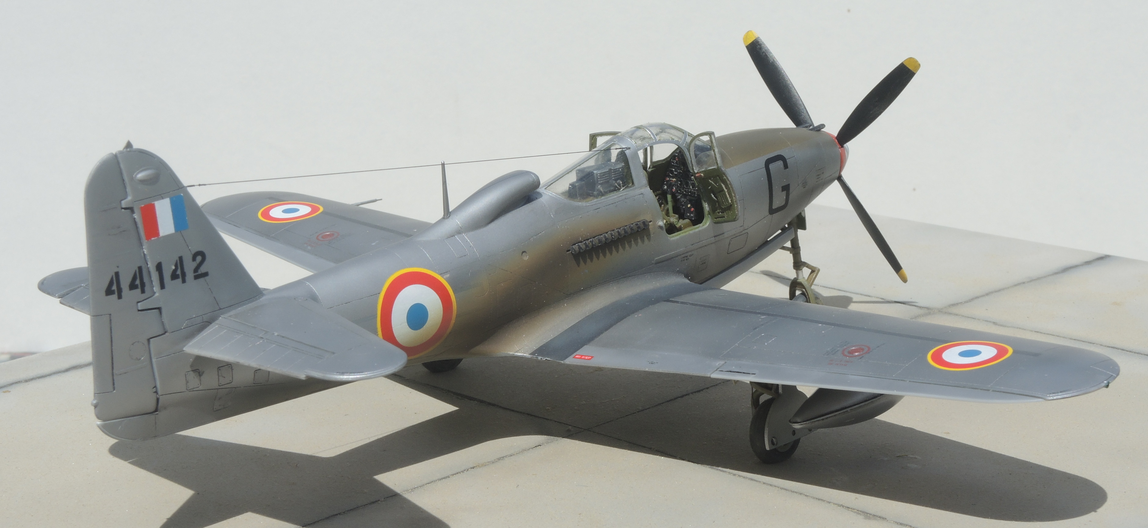

Pour la peinture, j'ai utilisé diverses nuances d'Alclad (duralumin, dark aluminium, magnésium). Les traces d'échappement ont été faites avec de fines couches très diluées de Gunze H72 progressivement assombries en mélangeant au brun un soupçon de noir H12.
Pour la décoration, j'ai fait appel la planche 48-046 Begemot. Trois grandes feuilles et une plus petite permettent de représenter, entre autres, 12 appareils français ! Au milieu des cocardes et autres insignes, il y a une multitude de stencils pas toujours faciles à repérer (en fait un vrai jeu de piste !). J'ai choisi un avion de l'Escadron II/6 "Normandie-Niemen".
Sur cet exemplaire, les cocardes françaises avaient été posées sur les étoiles américaines, les "oreilles" restant très apparentes avec des tons foncés dont j'ai du mal à expliquer la raison. J'ai réalisé ces oreilles à la peinture avec leur liseré bleu grâce à des masques découpés à la Silhouette, puis je les ai atténuées par des voiles successifs de gris.
L'insigne du "Neu-Neu" de la planche n'est pas très juste, il n'a pas la forme et les proportions d'écusson qu'il devrait avoir et est globalement trop grand. J'ai réussit à rétablir la forme à la peinture mais la taille reste un peu trop forte.
En fin de montage, j'ai constaté avec tristesse et amertume que l'assiette de l'avion au sol n'était pas suffisamment cabrée (comme les photos d'époque en témoignent). La raison est que l'amortisseur de l'atterrisseur avant n'est pas représenté assez détendu. Ce défaut pourrait être facile à corriger (rallongement de la partie coulissante et modification du compas) à conditions de s'en apercevoir assez tôt car cette partie est fragile et doit être montée lors de l'assemblage du fuselage. Dommage !
En conclusion, j'ai apprécié cette maquette pour ses nombreuses qualités et… pour ses menus défauts qui rendent le montage intéressant et font progresser la technique.
Voici quelques photos de la bête.
A bientôt pour un prochain montage.

Très beau résultat ! Il rend justice à un joli kit un peu délaissé et pourtant le meilleur pour ce sujet. Bravo !
Juste un détail : en principe l’envergure du C est réduite de 25 cm par rapport à celle du E. Soit 2,5 mm par aile au 1/48. Ok on va pas chipoter…

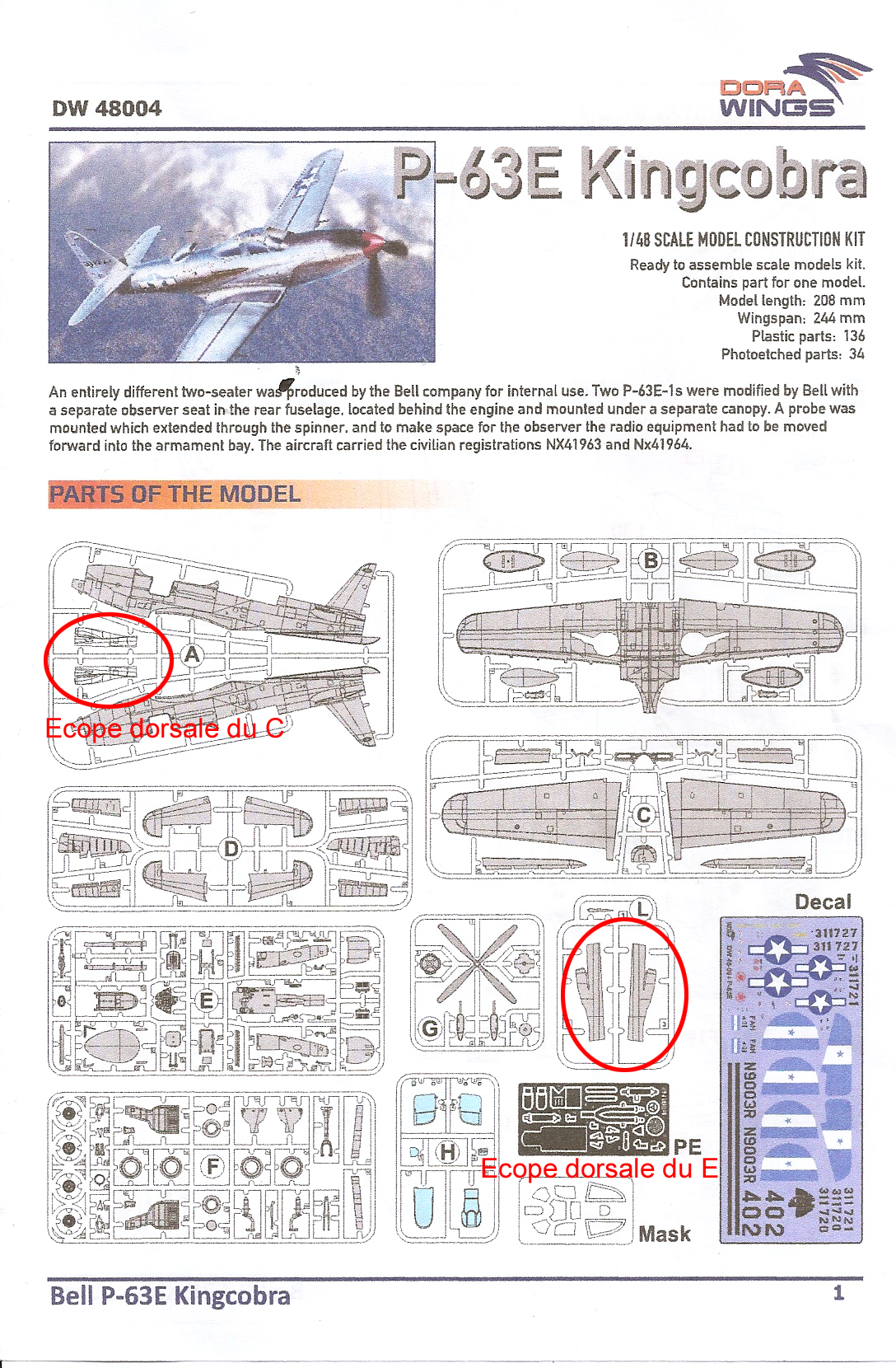

S'agissant des envergures des versions C et E du King, la remarque de "The Arrowhead" est tout à fait pertinente. Elle interpelle et je dois avouer que je ne me suis pas soucié de ce problème (en fait je ne le fait pratiquement jamais).
Le C est censé avoir une envergure de 38ft 4in soit 11,69 m et le E 39ft 1in soit 11,91 m. J'ai mesuré l'envergure de la maquette montée : 24,4 mm soit 11,71 m en vraie grandeur. Elle correspond donc bien à la version C et non à la E. Evidemment, je n'y suis pour rien (on n'est jamais à l'abri d'un coup de bol !).
Je ne suis cependant pas très étonné car en regardant la composition des grappes de la maquette, on remarque que l'écope dorsale du "C" fait partie de la grappe "A" alors que l'écope du "E" fait l'objet d'une mini grappe supplémentaire "L". Ma conclusion, peut être hâtive, est que Dorawings a d'abord conçu la maquette comme un "C" et l'a ensuite déclinée en "E" en rajoutant une petite grappe supplémentaire et sans se soucier de l'envergure qui aurait dû être augmentée d'environ 4,5 mm.
Comme l'a bien dit "The Arrowhead", on ne va pas chipoter mais c'est vrai qu'une petite vérification préalable n'est pas forcément inutile.

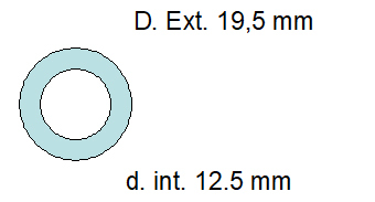

Très jolie réalisation sobre et de bon aloi.
Quelle technique pour la peinture de la casserole ?

Pour la casserole, j'ai fabriqué un masque qui est un anneau de 19,5 mm de diamètre extérieur et de 12,5 mm de diamètre intérieur. La largeur de la bande ainsi délimitée est de 3,5 mm.
Jusqu'à présent je faisais la découpe dans du scotch de masquage avec un compas doté d'une lame. Cette fois–ci, je l'ai effectuée avec une Silhouette mise à disposition par un ami. C'est plus précis, plus net et le masque a une certaine souplesse qui facilite le réglage et l'adhérence sur une surface qui n'est pas plane..
Les diamètres indiqués ont été obtenus par tâtonnements successifs. Il existe des formules savantes pour calculer les surfaces de développement des troncs de cône mais nos casseroles ne sont pas réellement coniques. Il faut donc bricoler.
Pour la peinture, j'ai commencé par peindre intégralement le cône en blanc, j'ai posé le masque puis peint le rouge en camouflant la zone de bleu et enfin peint le bleu en camouflant le rouge. A chaque fois il faut attendre le séchage de la couche précédente et l'opération est un peu longue.

J'ai oublié de dire qu'il faut bien sûr couper l'anneau obtenu pour obtenir une sorte de bande courbe dont la longueur excède les besoins. Il faut donc régler la longueur pour pouvoir faire un peu plus que le tour du cône (juste quelques mm de superposition).

Très joli P-63 Bravo. J'aime particulièrement les vitres baissées comme quoi à quelque chose malheur est bon.
Par contre je ferais deux remarques mineures :
1 - Tu dis que tu as utilisé plusieurs teintes d'Alclad, ça ne se voit pas vraiment. On ne remarque notamment pas de "panelling".
2 - Le blanc des insignes est trop clinquant. C'est un problème courant lors de l'utilisation de décalques qui sont toujours blanc pur, il faut retravailler dessus (aérographe, lavis, ..) pour en diminuer l'éclat et ce n'est pas toujours évident à réaliser correctement. Moi j'ai résolu le problème avec la silhouette et les pochoirs en utilisant l'"Off White" de Gunze à la place du blanc standard. Cela donne directement un blanc cassé qui évite cet effet flashy sur les insignes.
Mais ça reste des remarques de détail, le résultat est chouette.

J'ai effectivement utilisé plusieurs nuances d'Alclad pour cela faire du "panelling" stricto sensu. Sur les grandes surfaces (ailes, fuselage), une première couche de dural puis un renforcement de la teinte avec du dark aluminium en suivant grosso modo le lignes de structure (sorte de préombrage sans en être). Je fait ensuite un mélange plus foncé en mélangeant dans le godet duralumin+magnésium que je passe d'une manière un aléatoire sur les ailes dans le sens du vent relatif et sur le fuselage du haut vers le bas pour simuler les traces laissées par les intempéries. Je fais cela avec la main légère si bien que cela se voit assez bien sur la maquette mais pas vraiment sur les photos. Les gouvernes qui ont de toutes petites surfaces sur ce modèle ont était peintes en dark aluminium sans faire de fioriture.
S'agissant des cocardes tu as parfaitement raison à propos du blanc plus blanc que blanc. Ta solution avec la silhouette est certainement la bonne mais je ne maîtrise pas encore suffisamment cet outil bien que j'ai pour cela un bon prof. Je l'ai cependant utilisée pour les oreille ex US et pour l'insigne du Neu-Neu avec à la clé un vrai déboire : l'arrachement partiel de l'alclad par l'Oramask. Sur de précédentes maquettes j'essayais d'obtenir un affadissement des couleurs des cocardes en mélangeant au verni final une ponte de gris avec une forte dilution.
A propos de l'Alclad, j'ai de plus en plus de problèmes d'arrachement (je n'en avais pas avant) et je me demande si un changement de formule n'est pas intervenu dernièrement.
Je retiens des remarques dont je te remercie, c'est ce genre de conseil qui fait progresser.
