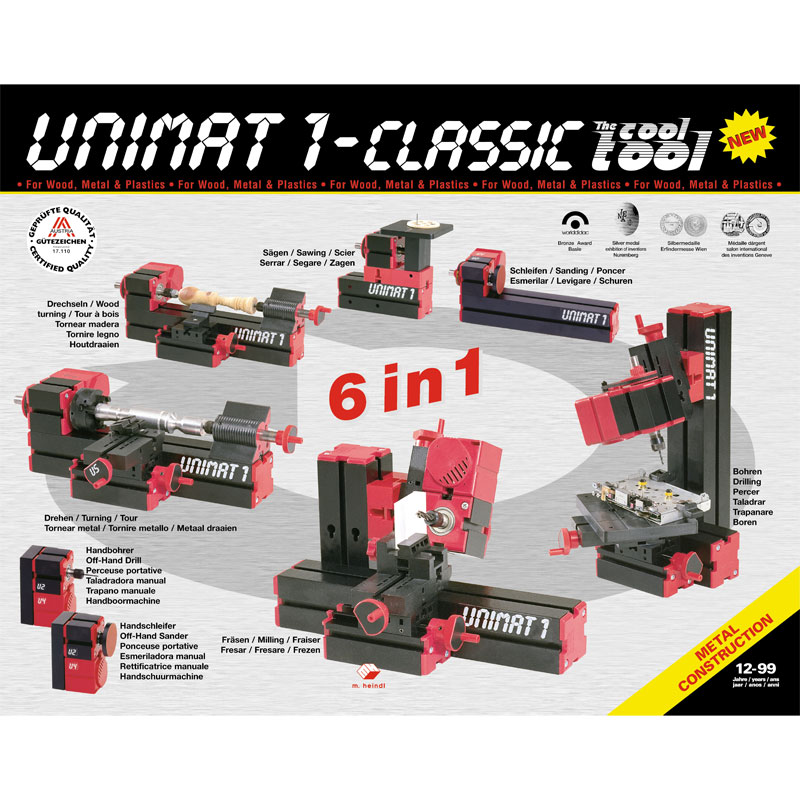

Le pére noel m´ayant apporter de quoi ne pas se suicider à la simple vue du kit (un outil Unimat), je tourne la poutre arrière.
Je reconfigure l´outil en fraiseuse oblique pour regraver, et retravailler les fuselages.

qu'est ce que c'est que cette machine ? 8| Altesse, c'est à toi de tout nous dire !...
C'est un mini-tour modulable en fraiseuse; les modules démontables glissent dans des rainures. https://www.multirex.net/unimat-1,fr,3,13.cfm
Valable pour bois et plastique, alu, laiton, cuivre, limite pour du métal costaud.
Précision : 0,03 mm
Entre-pointes : 135 mm (extensible à 325 mm avec banc extra long)
Hauteur de pointes : 25 mm (extensible à 50 mm, avec cales)
"6 en 1" en fait, perceuse, scie à chantourner, ponceuse à disque, etc...
Il est sur ma wish-list aussi de longue date mais j'ai toujours hésité au dernier moment.

Bon, petit retour sur le truc Unimat, car ma femme a eu l idée malencontreuse de savoir quoi m offrir pour noël.
Pour tout dire j avois effectivement peur que le truc fut plus jouet qu autre chose. Je n ai aucune expérience d´ un tour par exemple donc pas envie d´ investir une somme trop importante dans un truc correct genre Proxon.
L unimat me sert de test pour moins cher (sous 300 roro) et permet d avoir ponceuse, fraiseuse etc pour le même prix.
Le mode d emploi par contre est bien obscur et pas mal d acheteur ont dû craquer pour changer de configuration.
Mais si l on ne modifie pas l outil 5 fois pas jour, et une fois la philosophie du truc comprise, c est faisable.
Après une toute petite semaine d utilisation je trouve cela pas mal pour notre hobby, certaine partie sont en plastique un peu cheap mais on peut faire évoluer le système avec des moteurs plus puissants, des parties totalement métalliques puis des axes motorisés et pilotés par ordinateur...bref c est évolutif....
A voir avec un usage plus soutenu... mais une nouvelle fois je n ai aucune experience et débute juste.
