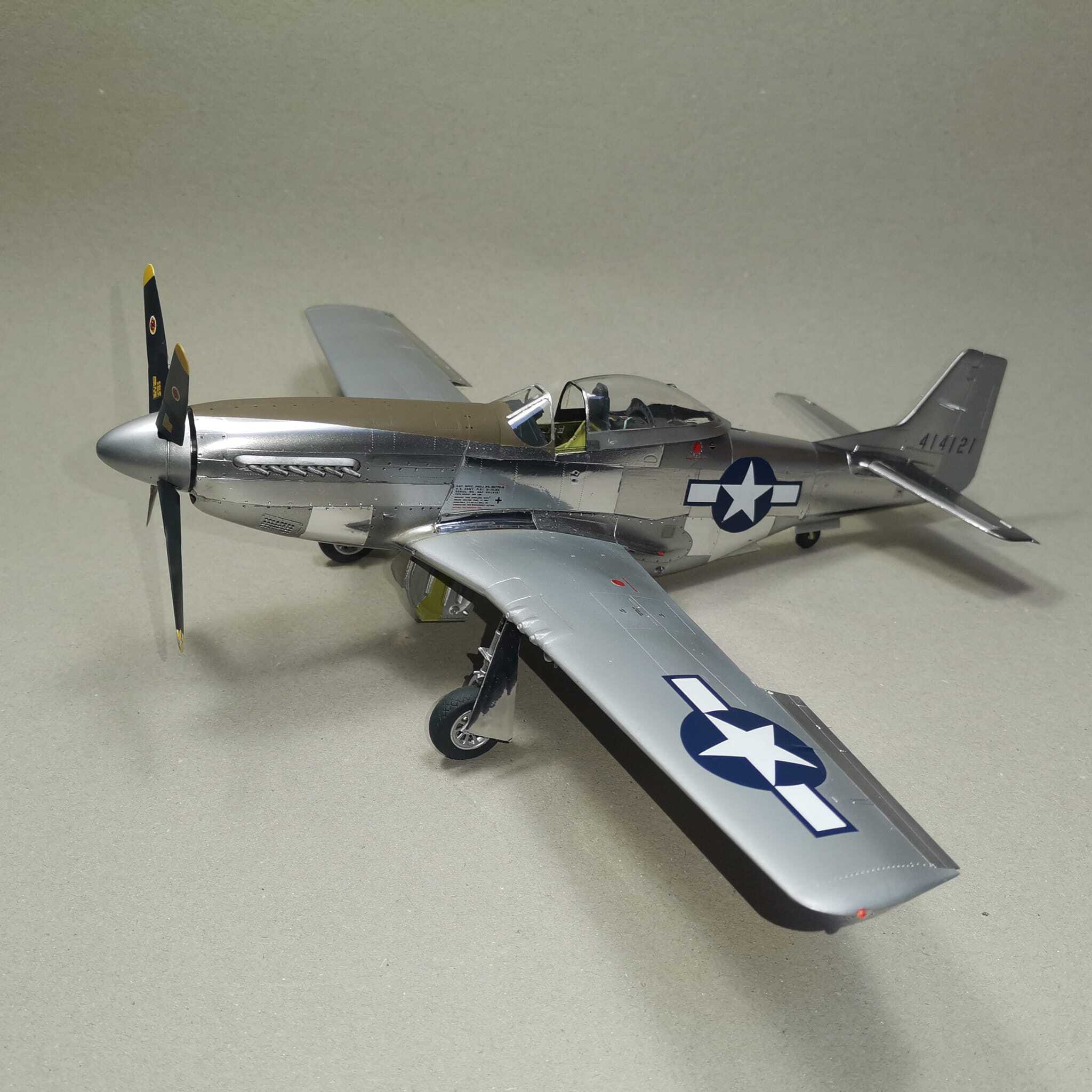

allez hop :

Glouglou69 a écrit : sam. 20 mai 2023 20:22 Hop, hop, hop superbe! :x
merci, ça me sert de labo pour le prochain :mrgreen:
Re: P 51 D revell 1/32 FINI
Et quels sont les ingrédients de la recette exactement, pour la ( ou les) peinture, comme vrai alu ?
Parce que ça ouvre des perspectives... :)

Et un Mustant tout neuf, un ! Prêt pour le roll-out, magnifique. Peut-être un peu enfoncée, la roulette de queue, non ?

Coucou,
C'est bien d'avoir essayé.
Personnellement je suis pas du tout convaincu par la finition, même de loin, ça donne pas une impression rugueuse.
Et c'est du 1/32, le nez dessus, ça doit interpeller... Ou pas, des fois les photos c'est trompeur.
Bon, c'est juste mon avis a 2 balles :wink:

Salut, on aime ou pas, mais une impression rugueuse, de quoi parles tu ?

Blochmorane a écrit : sam. 20 mai 2023 22:10 Hello!
Salut, elle a l'air un peu oui, la pièce et pourtant bien positionnée, a vérifier donc

Griffin a écrit : sam. 20 mai 2023 21:51 Et quels sont les ingrédients de la recette exactement, pour la ( ou les) peinture, comme vrai alu ?
Salut
C'est tout bête, de l'alu de cuisine, un peu de colle blanche, ou de micro métal foil, c'est pareil, tu découpes un morceau d'alu un peu plus grand que le panneau que tu veux recouvrir, une fois la colle devenue transparente, tu poses ton panneau.
Et ensuite marouflage du centre vers les bords.

Ben c'est pas lisse, il y a une granularité.

okok, en effet surtout sur un panneau , et en plus c'est de ma faute , je l'ai mal poncé et sanction immédiate , pas grave comme ça je suis prêt pour un truc russe assemblé aux boulons de 12 :D

En voilà un qui est propre comme un nouveau poivrot…
:evil:
Sérieusement : impressionnant, bravo ! :x

C’est étonnant que ce soit tout propre, on a pas l’habitude mais je valide quand même !

C'est un très beau Mustang à l'arrivée. Il n'est pas moins méritant de représenter un avion sorti d'usine que sorti de campagne: avec de l'alu, donner un aspect aussi clinquant est tout autant difficile.
Pour ta méthode à l'aluminium 100% naturel, que penses tu d'utiliser du scotch alu? J'ai bien envie d'essayer une méthode similaire sur une maquette papier.

jorg a écrit : sam. 27 mai 2023 15:38 C'est un très beau Mustang à l'arrivée. Il n'est pas moins méritant de représenter un avion sorti d'usine que sorti de campagne: avec de l'alu, donner un aspect aussi clinquant est tout autant difficile.
j'ai fait quelques panneaux au scotch alu, cela reste quand même un peu épais , aprés sur du papier , tu n'as aucune marge d'erreur , une fois collé ça tient fort !
