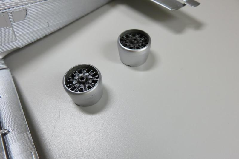

Je viens de faire un essai sur un Junkers Ju 52 (Toucan) Italeri au 1/72eme...
Après un voile de "Surface primer noir" :shock: :shock: .... (utilsation parfaite à l'aero, peinture directe du flacon, sans dilution !!!) aucune odeur....
Un premier passage de la référence 77.701, Aluminium ...là aussi la peinture est versée directe du flacon, sans dilution.
C'est fabuleux !!! aucune odeur, la peinture couvre parfaitement le primer noir !!!
Enfin un très bon produit Je l'adopte !!! :shock: :shock: :shock: Suite des essais (masquage, etc... ) dans les jours qui viennent ....
Le nettoyage du matériel s'est fait au diluant Gunze ... nickel :x :x La peinture est sèche au toucher après environ 2 heures ....

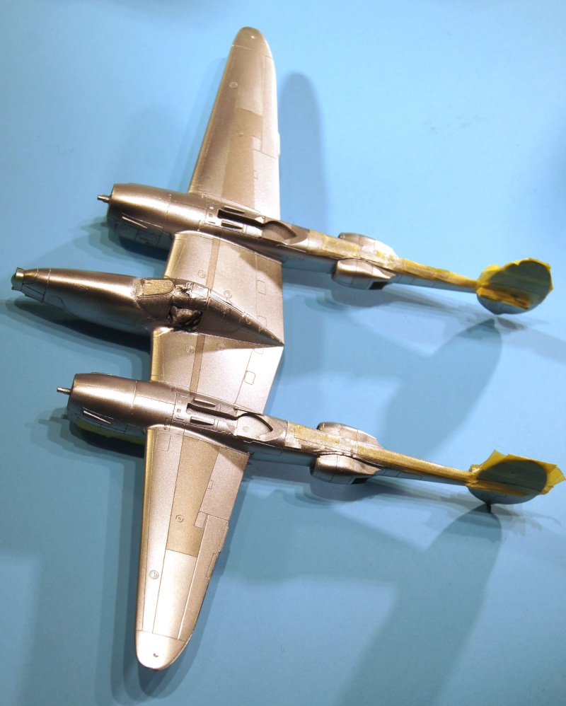

SUITE ET FIN DE L'APPLICATION DES PEINTURES.
TOUS LES MASQUAGES SONT FINIS... les démasquages aussi, et SANS LE MOINDRE ARRACHAGE! (si un, mais c'est... la peinture d'appret qui s'est barrée sur une zone poncée et reponcée!! boi8 )
Ca donne ceci!
Vers les baies de caméra on voit le petit arrachage.. Ben il est pas noir X1, il est "gris surfacer"! Damned!
Les rapports de teintes sont vraiment sympas entre les 3 alus basiques
Fuseaux babord, j'ai deux ovespray de darb... ca va me permettre de tester la résistance au nettoyage de la chose! Et su c'est trop risqué, j'incluerai ces traces dans ma patine!
Voilà la partie peinture est finie avec les marquages rouges.
Maintenant il va falloir salir tout ca
BILAN: Je suis plus que séduit, conquis par ce produit! Il a tout de qu'un maquettiste cherche d'une gamme d'alu, tout du moins dans sa partie application du produit sur l amaquette (attendons quand même les jus, les decals, etc) BLUFFé !
Il y a eu masquage pour
WHITE ALU
DARK ALU
METAL BRULE
ROUGE
DRAB
Manipulation dans tous les sens de ce pauvre P-38
et rien, pas de dégat sur la peinture, pas de trace de doigts (ils étaient propres,, quand même), pas de rayure, pas d'arrachage, pas de pigments arrachés par la bande cache !
