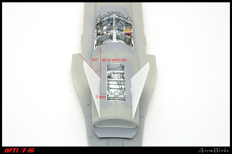

Pour ceux qui suivent encore :mrgreen: voici la raison du faible avancement de mon F-16XL… la dispersite aidant, je me suis lancé en parallèle dans un autre F-16 zarbi, à savoir l’unique exemplaire utilisé dans le programme AFTI (Advanced Fighter Technology Integration). Ce programme initié en 1978 s’étendit en plusieurs phases jusqu’à la fin des années 1990. Il était destiné à mettre au point les technologies d’avionique et de commandes de vol pour les chasseurs futurs. Le F-22 et le F-35 sont des héritiers directs de ces développements. Pour ceux que le sujet intéresse, je ne saurais trop chaudement recommander le numéro spécial d’Aerospace Modeler paru pour la convention IPMS de 2005 à Atlanta.
L’AFTI/F-16 fut bâti à partir de la cellule du sixième F-16A de présérie (S/N 75-750) qui fit son premier vol en 1978. Il fut intensivement modifié entre 1979 et 1982 pour la première partie du projet (phase DFCS) destinée à tester des commandes de vol numériques triplex « full authority » avec notamment l’ajout de canards sous l’entrée d’air, qui permettaient à l’avion de virer littéralement à plat… En 1984 il fut à nouveau modifié pour la seconde phase du projet (AMAS) destinée à valider des capacités de manœuvre et d’attaque automatiques, avec notamment l’ajout de désignateurs aux emplantures des ailes et les essais de bombardement de précision. C’est cette configuration que je vous propose de représenter.
Je pars d’un F-16C Block 32 Tamiya (boîtage Aggressor/Adversary ref. 106) qui sera assez passablement modifié avec accessoires du commerce et une bonne dose de scratch.

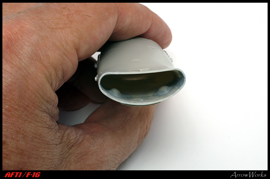

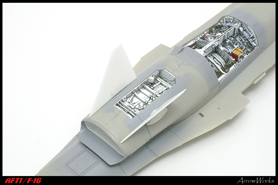

Début des hostilités ! Comme pour le F-16XL, je commence par le combiné entrée d’air/puits trains, en rajoutant bien sûr les emblématiques canards.

Whaou !
Au delà de la découverte d'un avion que je ne connaissais pas, j'admire la technique et les explications claires et précises.
Une référence en matière de tuto dirait-on ...
J'attends la suite avec impatience :shock:

A quand les autres protos avec poussée vectorielle (F-15, F-18...) ?
Au delà de la difficulté de scratcher ce genre de proto, la difficulté reste la déco... Tu vas te débrouiller comment pour les decals ?
Bonne suite...

En dehors du travail de modification, la mise en peinture des puits de trains est bluffante.

Joli les puits de train qui à eux seuls sont une maquette !!! :x

En tout cas ça démarre fort :x :x :x , les puits de train sont à tomber :ghee:

big jim a écrit : A quand les autres protos avec poussée vectorielle (F-15, F-18...) ?
Le F-15 n'est pas au programme. Le F-18 HARV me fait de l'oeil mais il faut scratcher tout le système de pelles et je n'ai pas les capacités à faire des moulages résine pour reproduire les pièces en double voire triple exemplaire… :doctor:
Pour les décals de l'AFTI, c'est un sujet déjà réglé :wink:

Je me permet une interrogation :
Es tu sur de la couleur de la boîte que tu as représentée ici en rouge et jaune dans la soute de trains ...
Ce n’est qu’un petit détail mais compte tenue de la période je pense qu’elle devrait être bleue ...
Super boulot et je suis impatient de la suite ! :wink:
