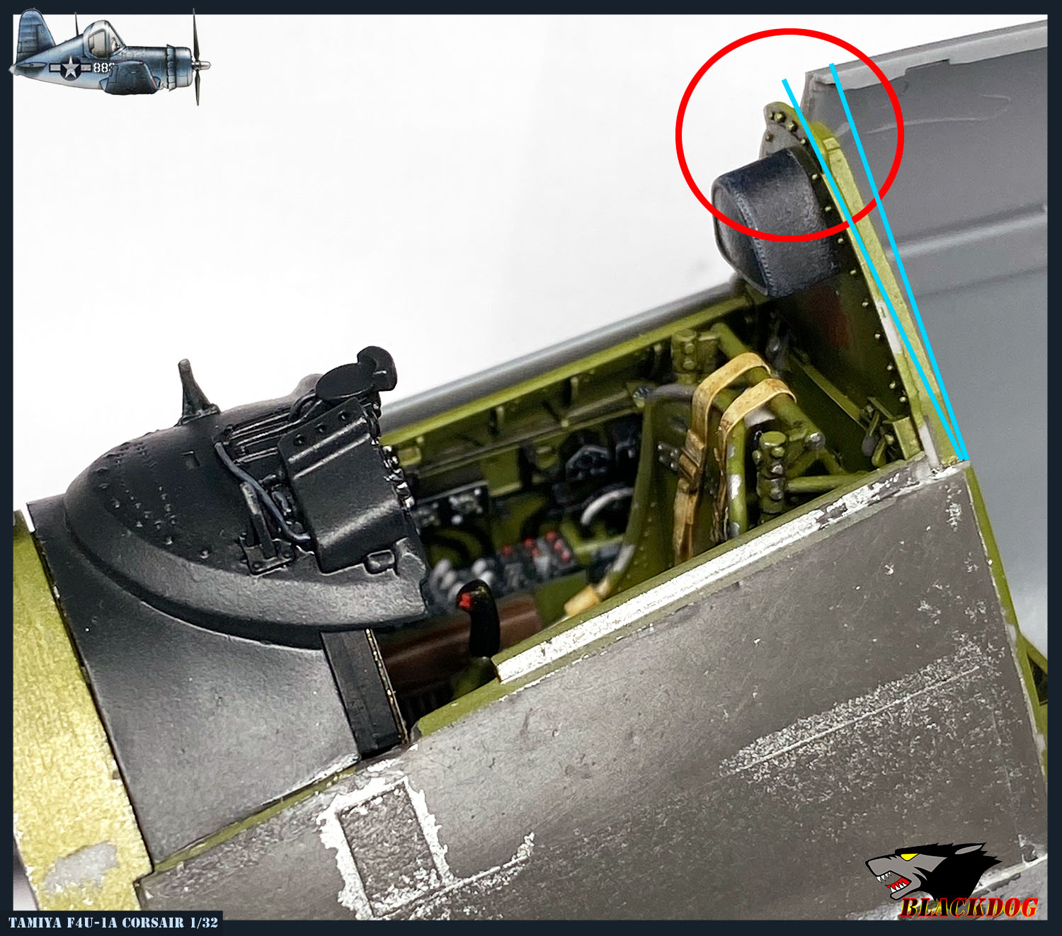

Ça s’assemble pas trop mal, sauf que...
il y a un jour entre le haut du dossier et le bord de l'arête du fuselage... Le dossier en résine n'est pas droit.
Bon, ça a l'air de pouvoir s'ajuster en force en appliquant de la colle epoxy derrière le dossier et en maintenant sous pression jusqu'à séchage complet... Pas trop le choix de toute façon.

Tu peux peut-être déformer un peu à la chaleur avec un séchoir à cheveux. Mais attention à ne pas y aller trop fort, il ne faut pas faire fondre la résine !... Ca aurait été plus simple si tu l'avais détecté avant de la coller et de la peindre, tu aurais pu plonger la pièce dans l'eau très chaude pour la déformer.

ouaip, ça aurait été plus simple... Elle est plus penchée que tordue j'ai l'impression...
C'est bon, j'y suis arrivé
Ça m'a coûté le décollage du siège (je l'ai cogné avec la pince de serrage). Il n'a rien, il faut juste que je le recolle en place. Et j'ai du enlever l'appui-tête pour faciliter le serrage. Maintenant c'est ok.

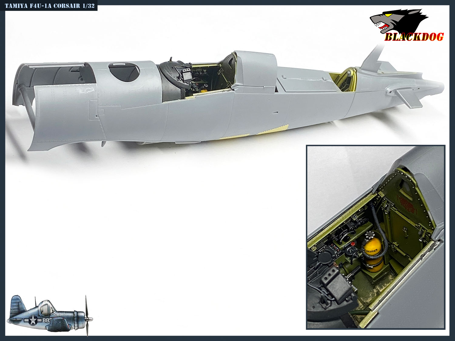

Du coup, une photo d'ensemble, et un zoom sur le cockpit, pour une fois qu'on arrive à voir la bouteille d'oxygène et son tuyau d'alimentation

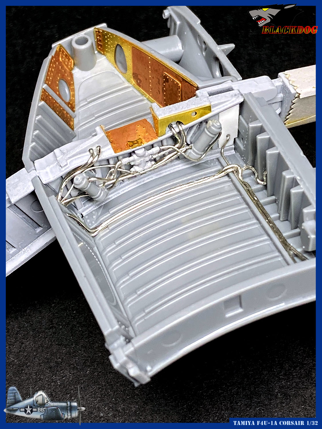

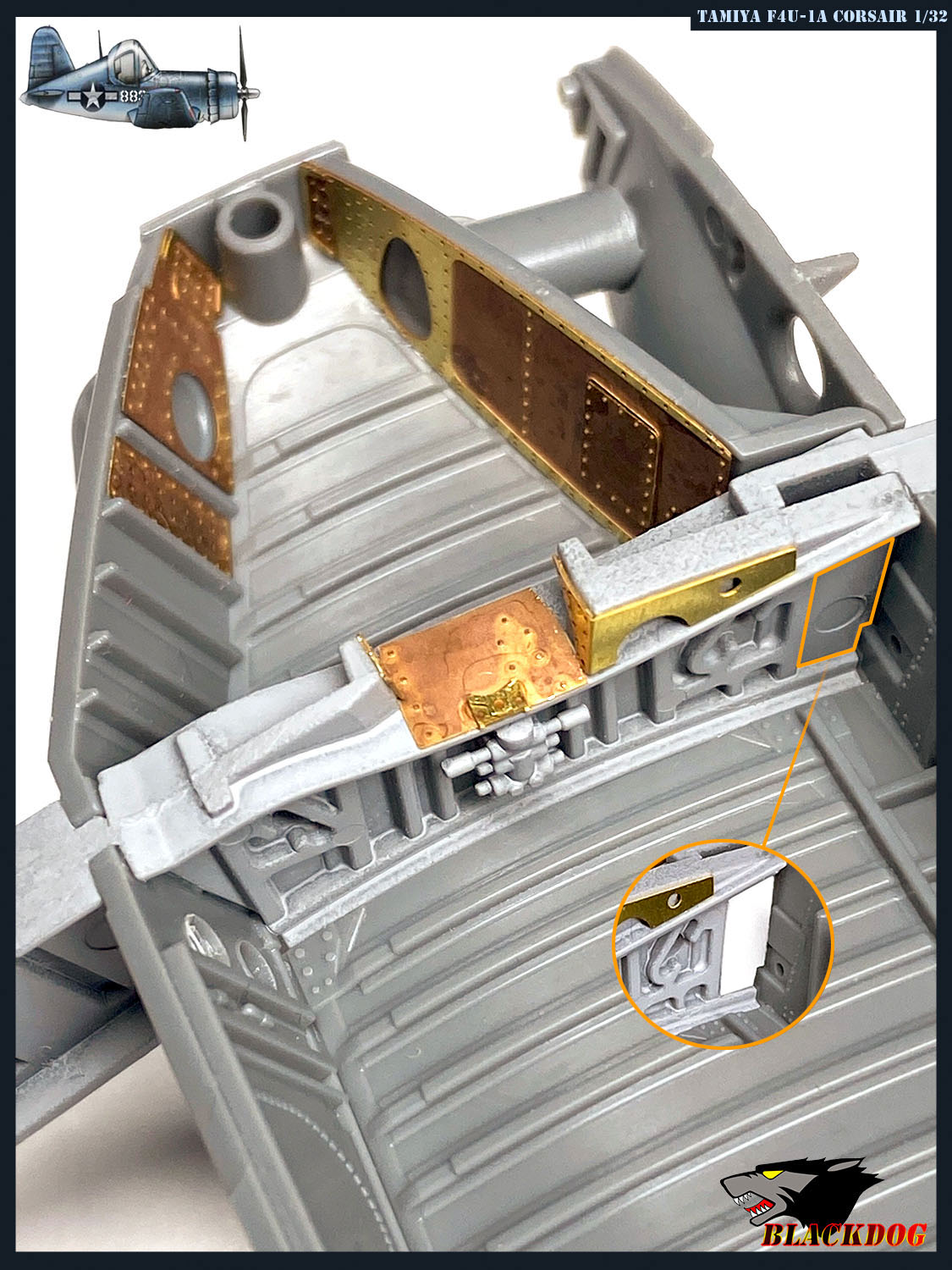

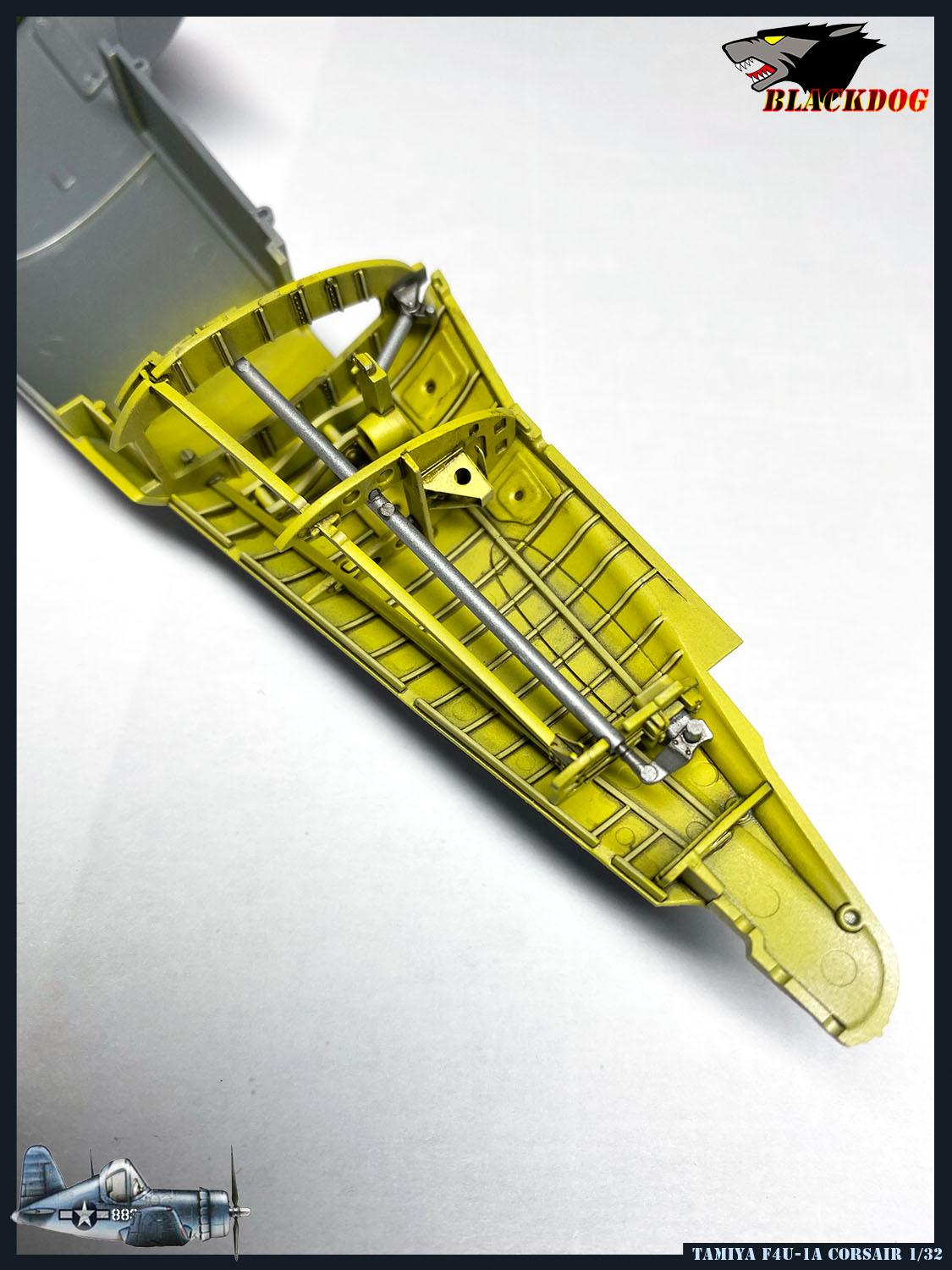

un peu de travail sur les baies de train principal :
A noter que je n'ai pas suivi exactement les étapes de montage : je n'ai pas collé le longeron principal (pièce #M33/N19/N20) sur la pièce centrale principale des ailes (pièce #B1), j'ai construit les puits de train autour du longeron, ça me permettra de scratcher plus facilement les différentes tuyauteries et câbles sur les parois, le tout sera collé ensuite sur l'intrados de section centrale.
A noter également, l'ajout des pièces de photodécoupe du set Eduard 32366 de détails extérieurs.

Re: F4U-1A Corsair [Tamiya 1/32]
Bonsoir à tous,
ouf, scratch terminé sur le puits de train gauche. Tubulures et tuyauteries rajoutées en fil d'étain de différentes épaisseurs...
Un peu galère à poser correctement, et surtout, j'ai le deuxième puits de train à faire à l'identique (symétrique)
Simon : même sans être compliqué, il y a quand même pas mal de tuyaux !
