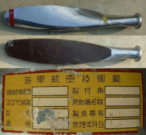

Je me régale , ayant le même (version Profipack) en "stand bye" sur le plan de travail...
Sur l'hélice y manque les tits details sur chaque pale :

Fabien L a écrit : sam. 5 mars 2022 22:49 Je me régale , ayant le même (version Profipack) en "stand bye" sur le plan de travail...
Tu parles de quel details ? L'etiquette que je n'ai pas encore mis en place ?
Messages : 18073
Re: Mitsubishi A6M2 [Eduard 1/48]
bx19gt a écrit : dim. 6 mars 2022 08:51
Assurément ! l'étiquette jaune, mais pas que ! Je pense d'ailleurs que Eduard l'a bien appréhendée en essayant de figurer les inscriptions... au plus près !
Je voulais aller plus vite que la musique, pensant que tu avais ignoré ce "détail" ! :merci:

Fabien L a écrit : dim. 6 mars 2022 09:59 Assurément ! l'étiquette jaune, mais pas que ! Je pense d'ailleurs que Eduard l'a bien appréhendée en essayant de figurer les inscriptions... au plus près !
Il manquerait quoi comme autre details ?
Messages : 18073
Bonsoir Bernard,
Peut-être connais-tu ce site :
https://forum.largescaleplanes.com/inde ... ey/page/9/
Une mine d'infos. Tu verras que tu peux rajouter plein de petits détais au gré de ton envie sur la casserole. Mais je pense que Eduard propose déjà pas mal de choses...
Bien à toi
Fabien :merci:
