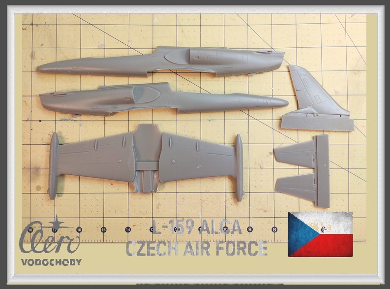

je me lance dans un sujet super ambitieux pour le petit monteur que je suis.
Autant dire que nous en aurons enterré quelques uns, et que je vous écrirai moi-même depuis mon Ephad, lorsque ce projet touchera à sa fin...
Si j'y parviens, il s'agit de monter simultanément 3 kits du L159 Alca: le Reskit au 72, le KP au 72, le PlanetModels au 48.
Voilà l'équipe: l'un en déco Draken, l'autre en robe iraquienne, le dernier en Cz.
le Reskit est assez bien moulé, agréable à l'oeil, on verra la suite à l'assemblage à priori aisé, mais à voir pour les ajustements
photo issue du site reskit, je détaillerai mes vues plus tard
et je pique les décals du Kp pour l'habiller...
le Kp semble pas mal, Si-si je vous assure! on n'y croirait pas, je suis vraiment surpris, mais ça devrait bien le faire
et je pique les décals du Reskit pour mieux le décorer...
le PlanetModels est une promo des ventes de Gilles, une tentation tout en résine, c'est amusant de changer de taille, et ça s'annonce bien

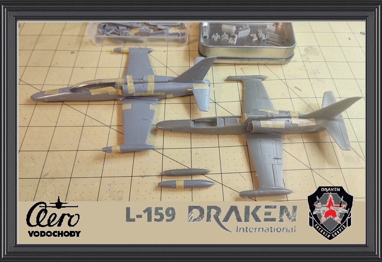

Le dégrappage du KP donne de bons espoirs,et une fois assemblés à sec, on trouve des modèles assez similaires avec des côtes très proches.
Sans surprise, le profil de l'aile est plus épais sur le KP, mais la gravure demeure sympa, sauf l'absence d'écopes
Côté joint ailes-fuselage, on est plutôt gagnant chez Reskit,
Côté bidon, il va falloir choisir la bonne taille (tiens,je devrais comparer à l' Eduard :D ),
Côté 'Pit, on va sourire debant le Kp,
Côté verrière, on verra plus tard, grosse flemme pour découper le rhodoïd de reskit

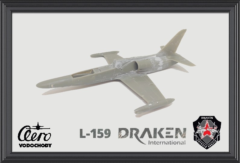

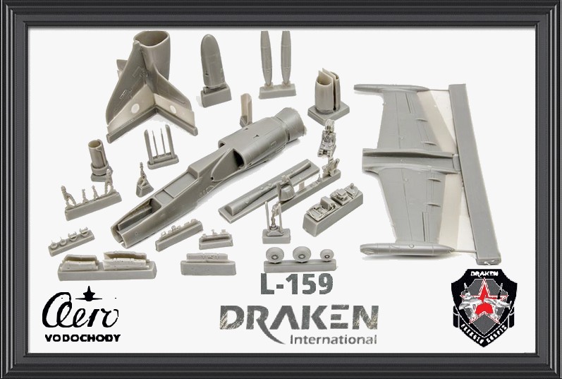

Bon, il était tant de s'y mettre, hein? alors j'ai trituré un peu le L159 de Res-Im...
je vous fais le résumé des deux derniers we?
mode express, on ne s'attarde pas trop
pour tout le post: S'il y a des vues, elles seront tirées des sites avec copyright de jeanKuba, modelplac cz, airlinersnet, dreamstine, Draken, etc...

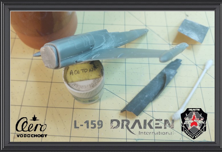

First, J'ai commencé peinard, en comblant les fixations du train principal, rien de sorcier, très cool, on y va tranquilou-pepère

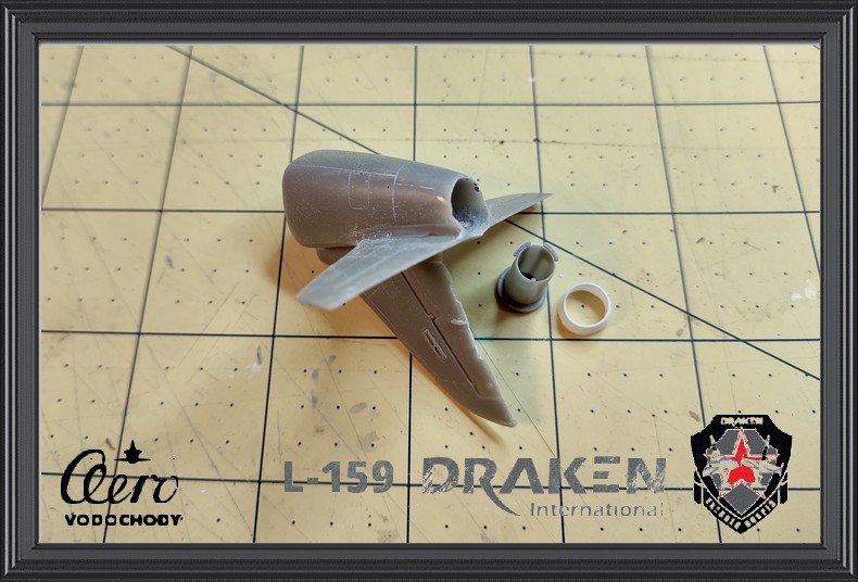

puis je me suis attaqué au croupion, ça me démangeait.
Là, une embuche, il en manque un peu sur les bords en sortie et sur la dérive, donc j'ai comblé le vide par la matière

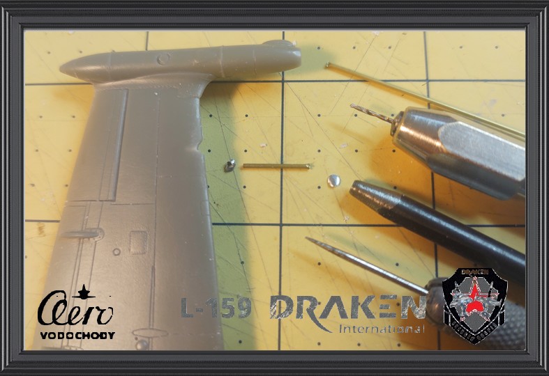

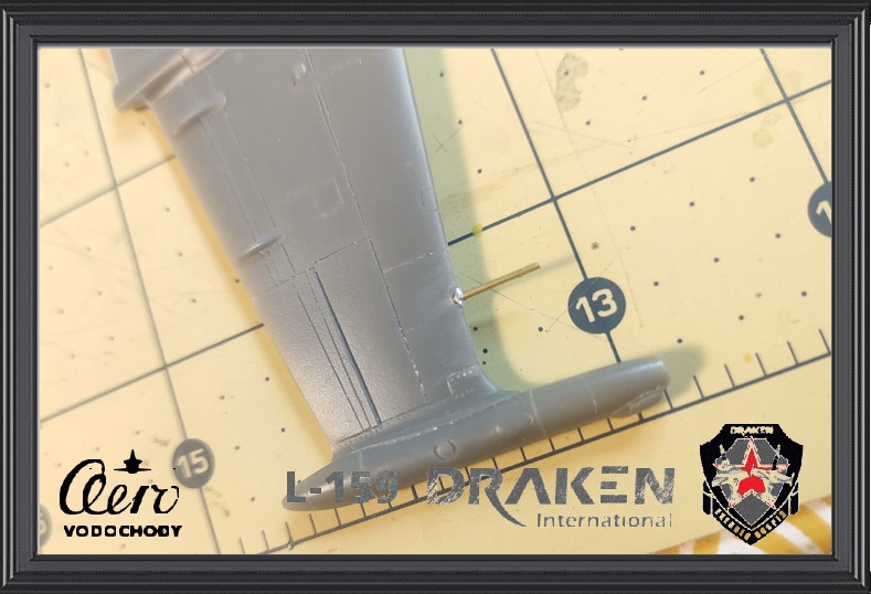

Résolu, j'ai enlevé les ersatz de tubes pitot sur les ailes, la main un peu lourde sur la lime pour trouver la bonne prise à ma mêche (mes mêches, j'en ai pété deux...)
Mon but, que ça tienne bien, donc on creuse bien et ça tient: il y aura juste à insérer les différentes tailles de tiges
Un peu de putty dans le vide, et ça ira. A la base, une rondelle alu, percée, simule bien l'embase, on fixera plus tard

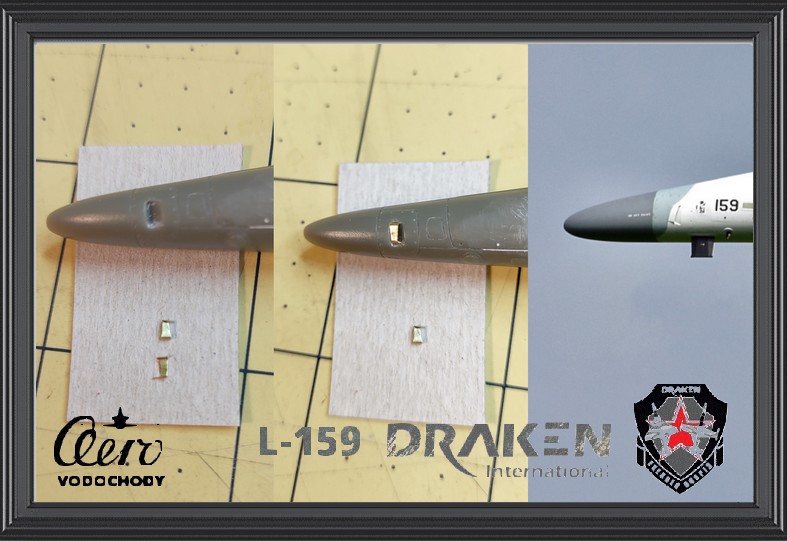

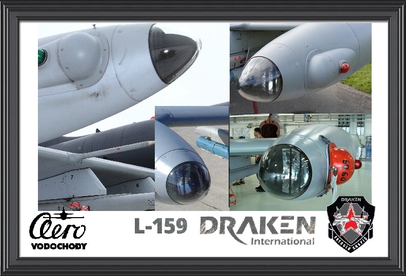

Décidé, j'ai poursuivi sur les phares que je veux limpides et réalistes: alors on creuse
et on pose une lentille factice faite à l'emporte pièce sur un bout d'alu, j'adore cet effet
Etape vieillotte, on surmoule des embouts au rodhoïd et à la bougie, on produit une bonne série car on est mauvais, et le nombre l'emportera
L'objectif est que ça ressemble à terme à ça
j'ai pas conclu les essais, mais j'ai une solution pour les fentes. ah, pas de photo ...ce sera pour plus tard
Motivé, j'ai refait les ouïes du nez. Ben oui, j'en ai paumé une qui a volé sous la lame du cutter, alors...Do-it-youself! feuille de laiton

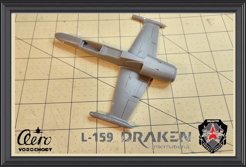

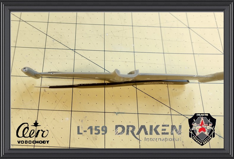

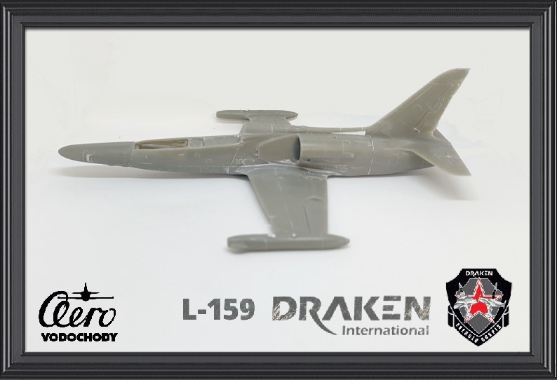

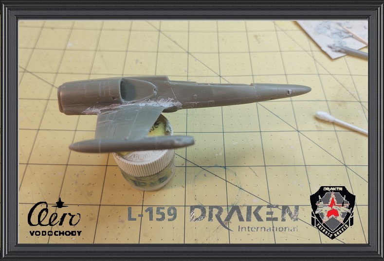

Toujours motivé, j'ai poursuivi l'assemblage des ailes au fuselage. enfin en croix!
ça le fait, un peu de jour mais pas trop finalement, on jette une ch'tite couche de putty, légère hein?! la gravure de l'intrados a même résisté...
un peu maladroit, je pète un coin de l'entrée d'air excessivement fine, surprenant: on voit à travers! do-it-yourself-bis

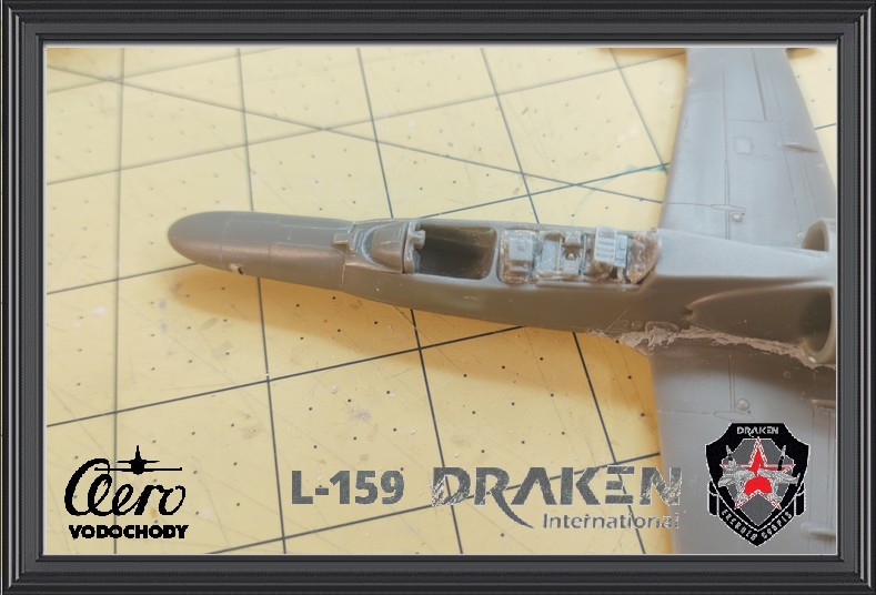

Durant le séchage du putty, on s'amuse à poser les accessoires de l'intérieur, pour voir
je ne sais pas vous, mais je ne suis pas convaincu...c'est pas mal, mais finalement assez grossier...il y aura du taf
En apnée, j'ai tenté la découpe de la verrière rodhoïd, et à l'essai, j'ai vu que les bords de maintien étaient trop loins du bord.
oula-up, barbatruc, disparition! on fera d'autres guides

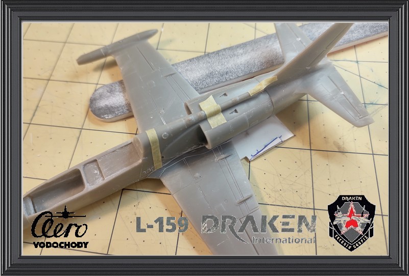

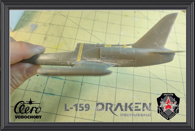

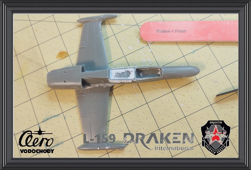

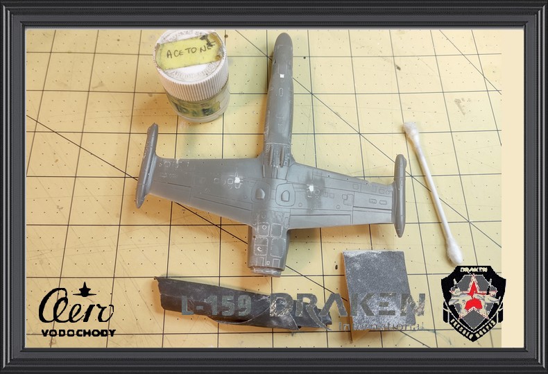

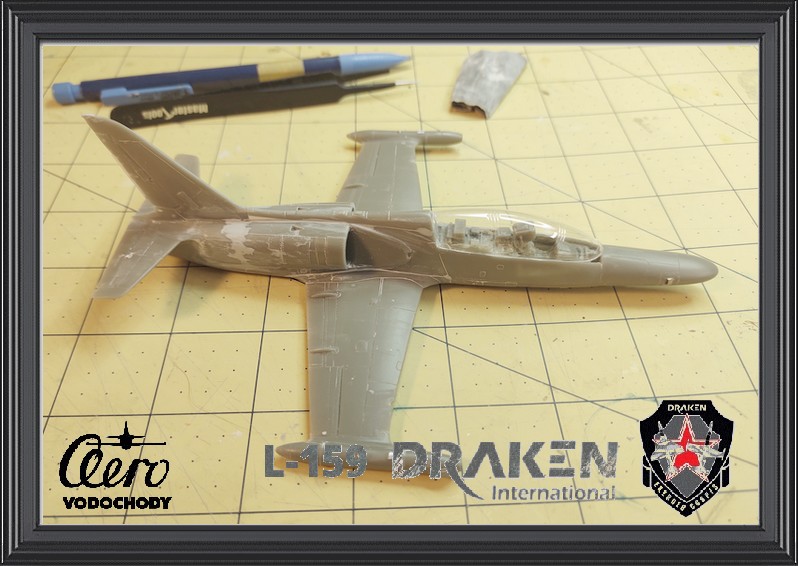

puisqu'on y est, autant poursuivre sur la queue
C'est là, précisément là, que le bas blesse: ça ne jointe pas bien du tout!
Et puis, comme j'ai été bourrin, j'ai gommé une partie l'arête dorsale en appuyant un peu trop au ponçage, ça c'est balot, c'est tout moi ça
Même Pô grave, on rebouche à l'evergreen et pot de yaourt, étape supplémentaire qui m'a fait perdre une bonne heure
Revenons sur la jointure queue-tête: On obtient, au milieu et après ponçage... une silhouette de guêpe pas si gracieuse: une marche douce.
Ainsi Mister Putty sera mon ami
Ce soir, j'en suis là, satisfait car ça avance.
un essai de pose à blanc de la verrière me prépare à un bon casse-tête pour faire coller ses lignes à l'arête derrière
je vais y réfléchir...
remarquez, elle est absolument limpide, étonnant, appréciable même: il nous faudra soigner l'intérieur, assurément.
ah, j'oubliais, il sera airborn pour garder ses belles lignes. idem pour le Kp irakien. il nous faudra donc un cocher.
