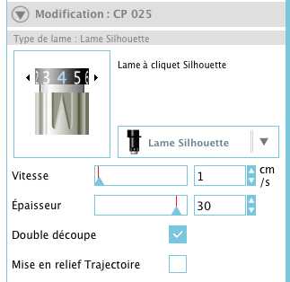

ci dessous les paramètres silhouette portrait 1, double découpe donc
et je travaille toujours avec la vitesse la plus lente quelque soit le matériau à découper
para CP0,25.png (25.9 Kio) Vu 1693 fois

Sur la copie d'écran que tu proposes, l'item épaisseur, c'est celle du matériau utilisé?
P.S. je suis parvenu à découper ma vitre ronde, en utilisant la commande 10 passages. Plusieurs fois. Et la petite vitre bien ronde de 4,55mm a fait chhhtoooiiiing en échappant aux brucelles..... Plus qu'à la refaire en 2-3 exemplaires au cas où!

hularider a écrit : sam. 2 juil. 2022 19:23
très bonne question!
je crois avoir déjà lu, mais ne sais plus trop où, que l'épaisseur était exprimée en centième de millimètres, donc ép30=0,30mm
tu me rétorqueras que pour de la CP0,25 il faudrait mettre ép25...en fait il faut faire beaucoup d'essais avant d'arriver aux réglages idéaux, et ceux là me conviennent
mais l'important c'est le couple lame/épaisseur, plus tu veux tailler profond plus il faut sortit la lame, et aussi dans ce cas la double découpe
je ne sais pas si ces paramètres se règlent de cette manière sur la portrait 3

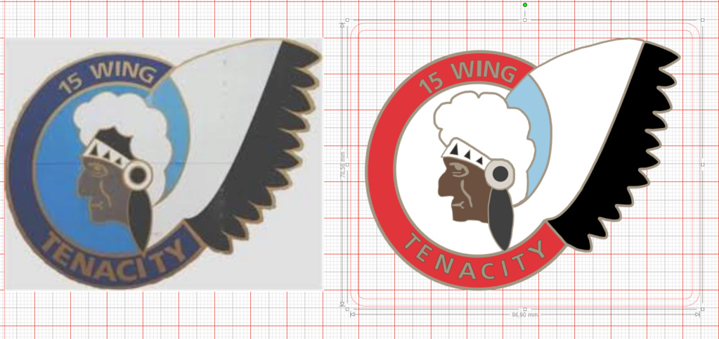

Suite à ce topic (viewtopic.php?t=121887) je me suis essayé pour la première fois à l'utilisation du logiciel Silhouette studio afin de créer des décals.
J'ai dessiné ceci :
(en bleu, l'image originale, en rouge, mon dessin)
C'est ensuite que les problèmes arrivent.

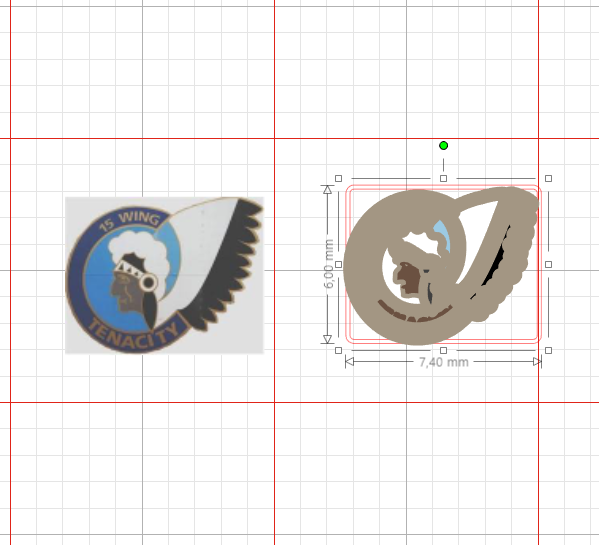

J'ai voulu réduire à la taille dont j'ai besoin, de l'ordre de 7mm, et j'obtiens ceci :
Je me suis dit qu'il fallait peut être que je "soude" l'ensemble,j'obtiens alors ceci :

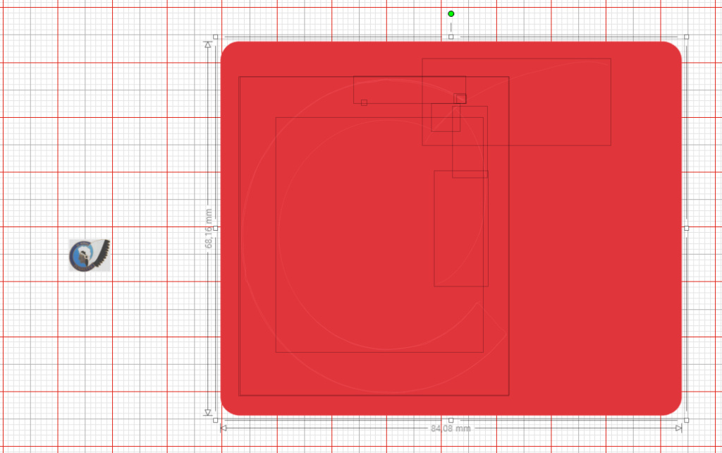

Re- :?:
Des idées de ce qui se passe et de comment le résoudre ?

Gilles Mazon
Messages : 16110
Re: Comment utiliser la Silhouette .....
Message par Gilles Mazon »
La fonction souder ne s'utilise que sur des formes pleines et jamais sur une image couleur.
Je pense qu'il faut essayer la fonction "grouper" sur le déroulant(clic droit)
Pour réduire(ou agrandir) je "tire" sur les diagonales et n'ai jamais eu de problème de la sorte.
A+ Gilles

Gilles Mazon a écrit : jeu. 3 nov. 2022 22:49 Je pense qu'il faut essayer la fonction "grouper" sur le déroulant(clic droit)
J'ai réduit en utilisant les diagonales et après avoir "groupé" ... Et j'obtiens le résultat que tu vois que le 2eme print screen :evil:

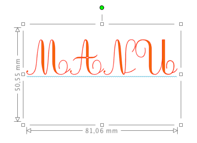

M'en veuillez pas, je me lance ce matin. :oops:
Comment je fais pour connaître la dimension globale de mon pochoir ?
C'est du texte en l'occurrence.
Badger150
Messages : 2359
Message par Badger150 »

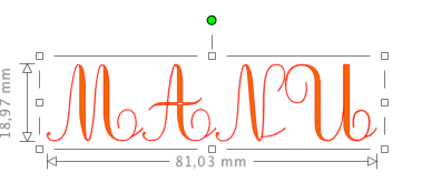

Manu a écrit : mar. 2 mai 2023 10:46 M'en veuillez pas, je me lance ce matin. :oops:
exemple
dimensions texte 72pts
brut non converti
après création tracé composite on a les dimensions utiles
