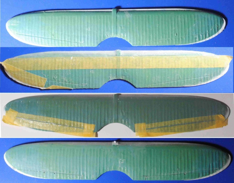

J'ai corrigé l'aile en découpant une forme exacte en CP de 0,5. Après avoir collé dessus et dessous les 2 demi ailes affinées, j'ai rectifié la forme au cyanotalc. La gravure des ailerons est bouchée et reprise au bon endroit. J'ai également ajouté la génératrice bien visible au milieu du bord d'attaque.
Pour les 2 parties de l'empennage, même technique. Les pièces du kit, affinées sont collées sur une forme en CP de 0,5 et les excés coupés et les manques comblés au cyanotalc.

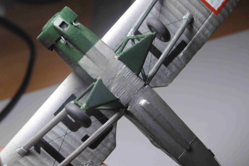

Pour les mats et train atterrissage, j'ai entièrement refait la cabane en creusant son logement dans l'aile afin de faciliter le montage de l'aile. Les mats sont partiellement refaits et des tenons en fil de cuivre collé à la cyano pour faciliter leur montage. De même pour le train. L'axe de la roue est un bout de trombone.

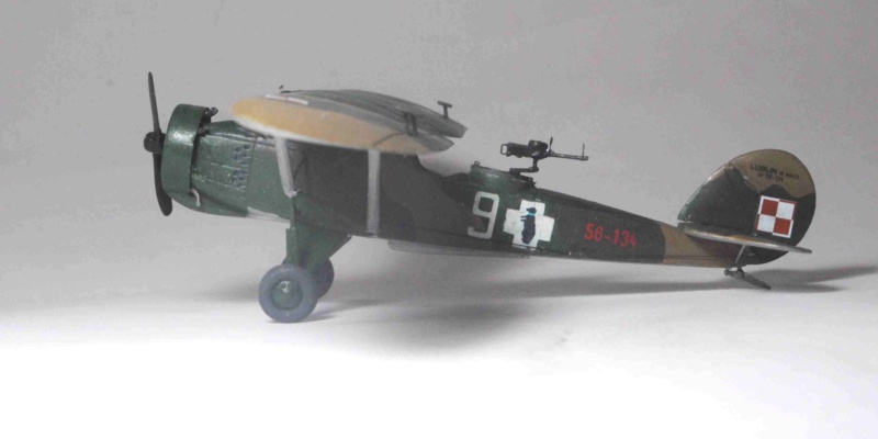

Il m'a fallu créer la déco spécifique. Pour le No 56-134, un code rouge en décal transparent n'aurait pas été visible sur le camo sombre. J'ai essayé les caches à la silhouette et ça marche . Chaque chiffre fait 2,8mm de haut et surtout, ils n'ont pas bougé pendant les différentes phases de peinture. Pour l'ours, c'était plus simple. En décal sur un fond peint en blanc.

L'intrados est amélioré, prise d'air du carbu et ouïes de ventilation.

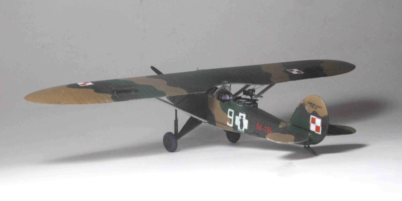

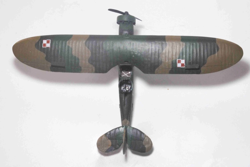

Vues générales . Pour la peinture, j'ai voulu suivre les recommandations de Hadzi, 2 vert olive et un kaki. Comme j'ai surtout des Tamiya, j'ai pris du vert olive XF58, de l'olive drab XF 62 et du kaki XF 49. . Le contraste en XF 58 et 62 étant faible, j'ai remplacé le vert olive par le vert foncé XF 26.
Mais l’olive drab est beaucoup plus proche d'un brun que d'un vert. Du coup mon camo est comme la majorité de ceux que j'ai pu voir sur la toile, brun /vert / kaki(sable).

Super ton astuce avec la carte plastique et la cyano/talc pour refaire le contour de l'aile :x

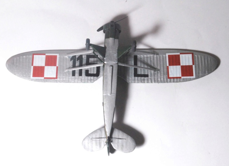

Hadzi m'ayant signalé que les codes d'intrados étaient passés de 2 à 3 chiffres en 1939, j'ai corrigé mon texte de 15 L en 115 L, et la photo de l'intrados.
Ici l'ancienne

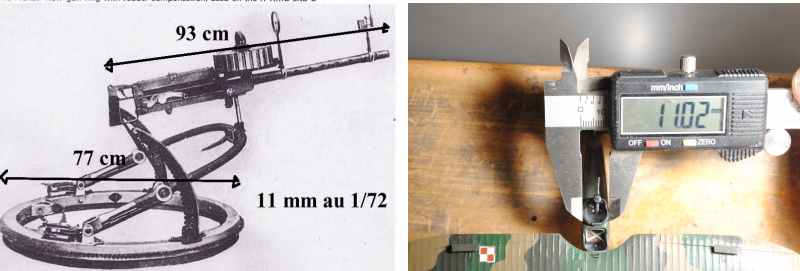

Devant un kit dont l'empennage ne collait absolument pas aux photos, j'ai donc consulté dans ces livres et revues 3 séries de plans. Ils sont signés des 3 auteurs , différent par des détails , mais collent les un aux autres pour ce qui est des formes et dimensions générale. Les archives Lublin sont sans doute accessibles aux dessinateur polonais. Je n'ai donc eu aucune hésitation à rectifier empennage et aile selon leurs tracés. Pour ce qui est de la largeur du fuselage, je n'ai pas suivi Philippe Martin qui a monté le même kit dans "Avions" 108.
En mesurant sur le plan, il a trouvé qu'il manquait 1 mm. Pour ma part je suis arrivé à 1,5 mm (ça se remarque sur une largeur de 1 cm), non pas parce j'ai pris une loupe ou un instrument de mesure plus précis, c'est illusoire vu l'épaisseur du trait par rapport à la distance mesurée. J'ai scratché la Vickers K et son affût. Sachant que cette mitrailleuse mesure 93cm, il fallait que le fuselage fasse 11 mm au niveau du poste arrière pour que l’affût tienne, ce qui impliquait d'insérer un bout de CP de 1.5mm..
La preuve en photo. La Vickers sur cet affût est tirée d'un manuel du Lublin R XIII:
Dans le cas de ce Lublin, je suis sûr qu'avoir fait confiance aux plans m'a permis d'obtenir quelque chose de plus ressemblant que si j'avais respecté la production de Mr Markowski. Si j'avais suivi les conseils de Hadzi et acheté le Ardpol, producteur polonais réputé pour son sérieux, je lui aurais fait confiance et pas sorti les plans, mais je me serais moins amusé.
Un petit contrôle
