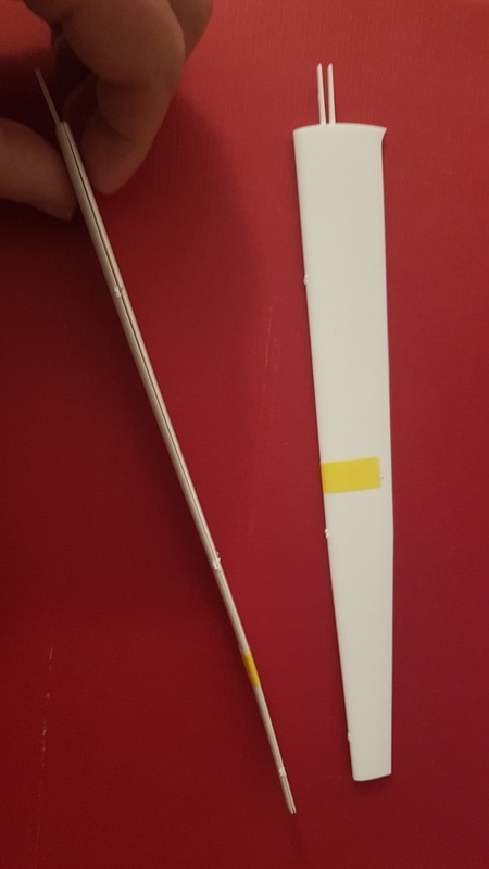

Première difficulté : En ouvrant la boite je constate que les ailes sont tordues :

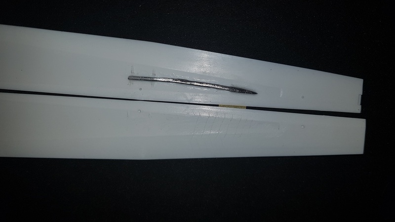

J’ai tenté d’ébouillanter le truc, sans succès. C’est l’absence de longeron qui pose pb. Donc un longeron, il faut faire. Il faut trouver un matériau qui ne se tord pas, même affiné : Une aiguille à coudre. Mais elle reste trop épaisse. Je n’arrivais pas à la limer. Solution la forger ! qq minutes dans les braises du feu, puis martelage viril. Mettre l’aile en tension dans la forme voulue et coller l’aiguille à la super glue.

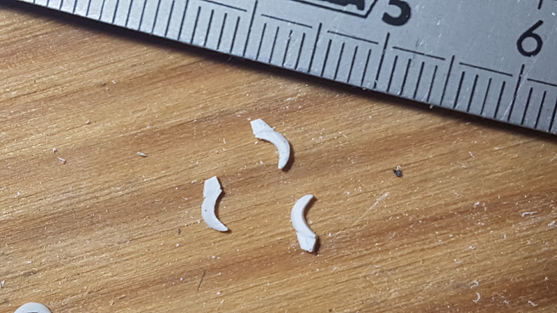

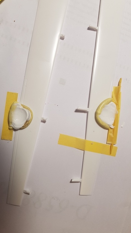

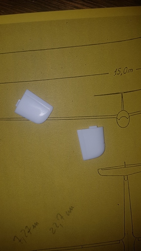

Une fois les ailes redressées : fabrication des saumons sans pennes. Le LS8 comporte 2 renvois de commande sur l’intrados, alors que le LS6 en comporte 4 sur l’extrados ( !!). J’ai essayé d’en refaire à partir de styrène, mais le résultat n’était pas convainquant. Donc finalement j’ai moulé les existant avec du silicone, avant de couler de la résine dans le négatif ainsi obtenu

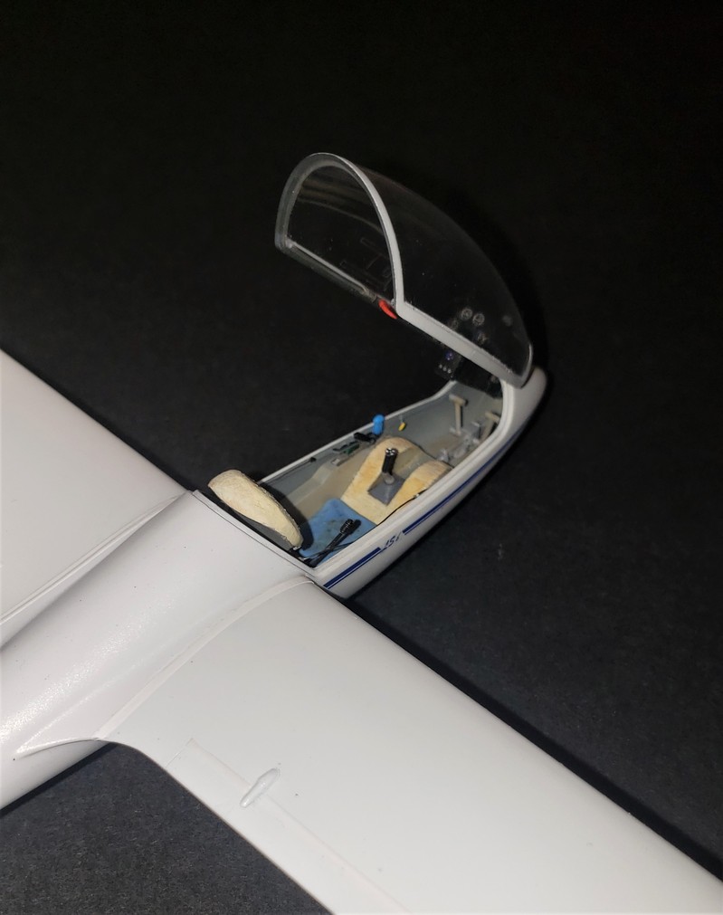

S’agissant du cockpit, il est rectifié pour être conforme au modèle. Donc : modif du compas, du manche, du compensateur ; puis création d’un flarm, de la commande des volets, du câble qui permet de régler le dossier du siège, d’une poignée de largage plus jolie de celle de la boite , itou pour le micro. Tableau de bord rectifié avec un LX 9040 (on ne se refuse rien). Et enfin fabrication du système de fermeture de la verrière.
Bref voila ce que ça donne :

moulages: patafixe et silicone :
