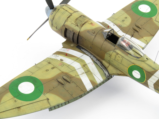

ça y est, j'ai posé tous ces fichus décalques...
La sécance pour enlever le fameux film des décalques Eduard avec du White-Spirit
Le résultat est bluffants surtout pour les stencils
Pour la couleur de baies d'armement, je vais rester sur le gray-green déjà peint, ça reste plausible...

24h après application(mais ça peu ce faire 2-3 jour plus tard...) tu tapotes du WS sur le décalque et tu laisse ramollir 1 min, puis tu enlève le film, avec ce qui tu parait le plus adéquat :mrgreen:
j'ai utiliser un pinceau recoupé parce que je me voyais mal attaque le décalque directement au cure-dent, la pince n'est là que pour la photo, je n'ai en réalité utiliser que le pinceau.
non, pas de dégât sur la peinture, c'est de la Tamiya vernis en brillant (vernis Tamiya aussi), donc normalement insensible au WS

patinage!
Dans l'ordre:
-vernis brillant
-jus dans les creux (Panel line Tamiya noir et marron)
-vernis mat
-simuler l'écaillage et l'usure avec des crayons aquarelle
-vernis mat
-filtre au Panel line (encore!) mais strillé avec un pinceau éventail dans le sens du ven relatif sur les aile et verticalement sur le fuselage (ça ce vois pas vraiment sur les photos)
