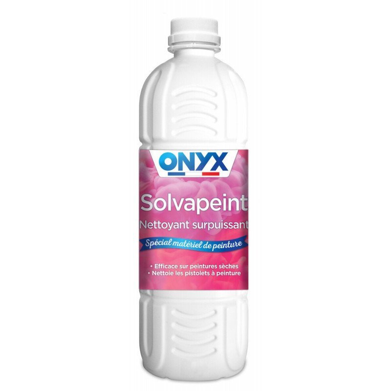

8 balles le litre , je dis ça , je dis rien ....
Re: perte d efficacité de la colle Tamiya
Je passe ici sur un autre sujet, mais puisque le Solvapeint est évoqué, je signale que ce produit est génial pour nettoyer vos pinceaux après une séance de peinture. Il rallonge la vie de vos pinceaux par un facteur d'au moins 20 ou 30. Au prix des bons pinceaux ça vaut vraiment le coup.

red baron a écrit : lun. 19 juin 2023 09:35 8 balles le litre , je dis ça , je dis rien ....
Et au goût ?
J'ai un stock de MEK mais si j'en trouve au M.B du coin ..
