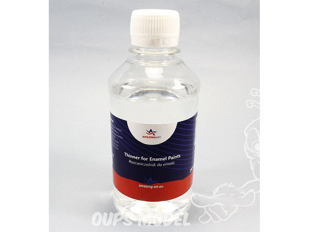

Bonjour à Tous.
J'aimerai savoir si un diluant pour peinture Enamel peux fonctionner avec des laques genre Aclad, ne serait ce au moins pour nettoyer l'aéro
Genre ceci :
Par avance merci

C'est peu probable.
