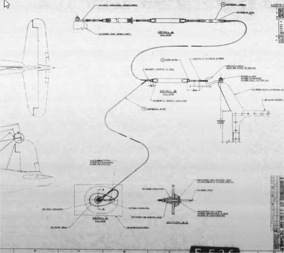

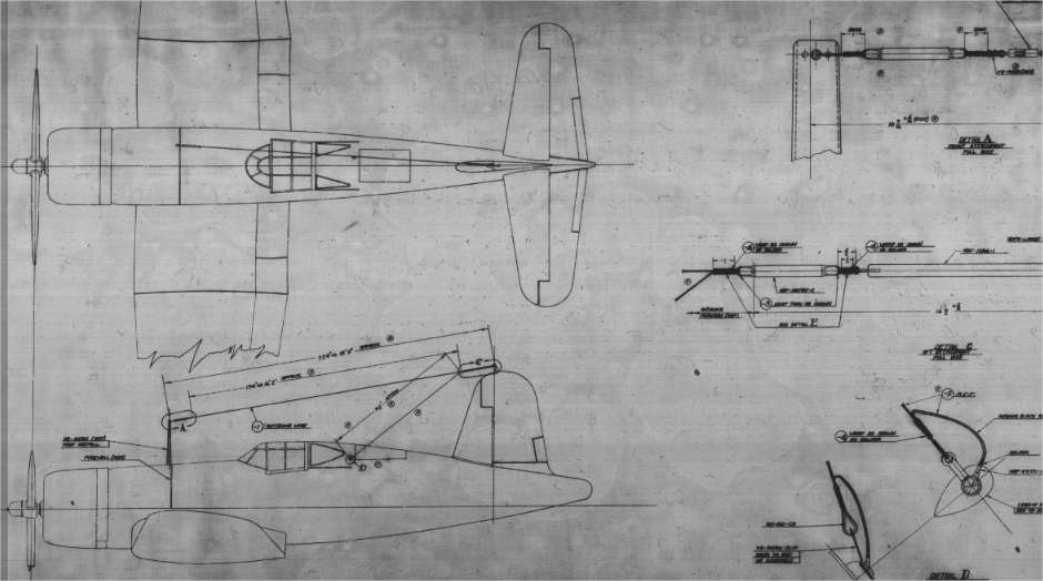

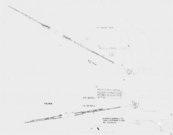

le fil d'antenne était en bronze et avait un dia de 1,2mm
ant 1.jpg (45.93 Kio) Vu 563 fois
ant 2.jpg (16.45 Kio) Vu 563 fois
ant 3.jpg (22.87 Kio) Vu 560 fois

Génial, merci :ghee:
1.2 mm, depuis le temps que je cherche l'info 👍.
Ça fait 0,04 mm (0,0375) au 1/32... J'ai 😃.
J'ai aussi du 0.03 pour le 48 et 0,02 pour le 72 😃.
Et puis la Doc, waouh :ghee: :amen:
Merci

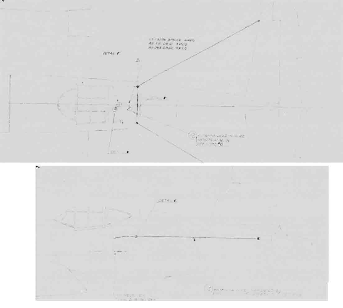

du fuselage aux extrémités du stab horizontal, ce sont les antennes de l'IFF.
les antennes sortent du fuselage au centre d'un insert isolant de 2" 1/8 de diamètre
IFF corsair.jpg (23.08 Kio) Vu 541 fois

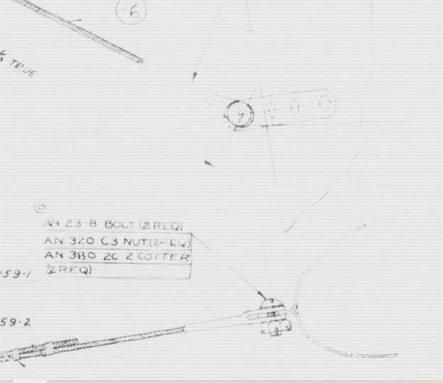

la fixation au bout du plan fixe horizontal
IFF ancrage stab H.jpg (42.5 Kio) Vu 541 fois
IFF ancrage stab Hor.jpg (19.3 Kio) Vu 538 fois

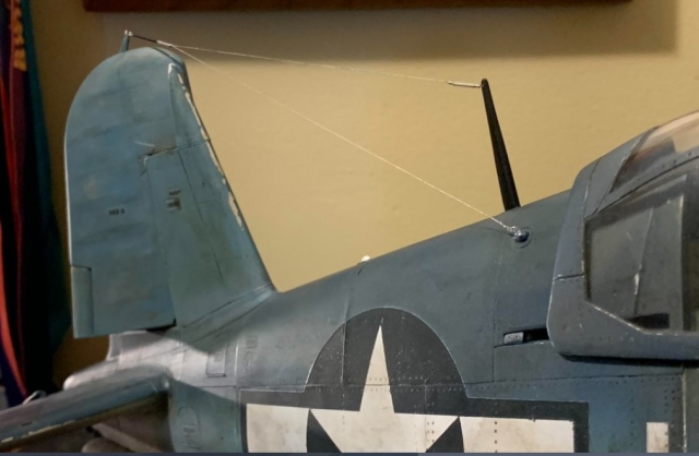

Je crois que ma config d'antenne correspond à ça :
Merci a tous en tout cas :alcool1:
Excellente journée
François
Messages : 10771
Re: Antenne Corsair
avec la petite antenne "fouet" sur le dos, pas de mât.
et pour l'autre "fouet" sous l'avion, on ne voit rien sur ta photo, mais comme Kepford a eu au moins 3 avions, méf...

Faut que je vire le mat et que je mette l'antenne en haut ?
Il paraît que les config d'antenne sur le Corsair, c'est lunaire.🤪

la config du 29, me fait penser à celle du P-40 Lulu Belle....
l'antenne fouet sur le dos: IFF nouveau modèle
celle sous le fusslage: ZB Homing
mât derrière cockpit: VHF
