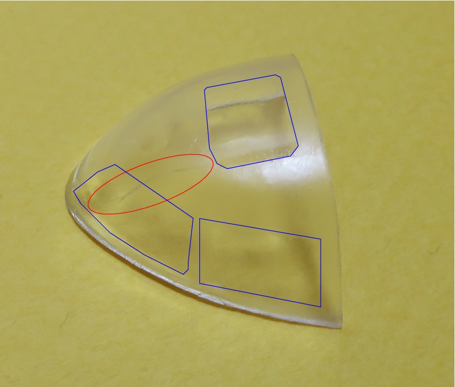

Cet été, pour les vacances, je m'étais décidé à faire un petit montage pépère, qui a bien avancé...
Et j'avais oublié que la verrière présente une fêlure disgracieuse (entourée en rouge dans la photo jointe) en plein milieu d'une face qui doit rester transparente (faces signalées en bleu).
Est-ce qu'il existe une méthode pour faire disparaître cette fêlure ? Ou bien dois-je envisager de passer à un plan B (remplacement de la partie incriminée par charcutage) ?
Je précise que je ne sais pas faire de thermoformage (même si cette verrière le mériterait probablement)...
J'ai déjà passé une couche de klir (intérieur/extérieur) sans succès...
D'avance, merci pour vos suggestions...

As-tu essayé par ponçage?

Curatorm a écrit : ven. 25 août 2023 08:50 As-tu essayé par ponçage?
Oui,si c'est en surface.
Sinon,remplacer la parie atteinte,pas facile,ou en trouver une autre ?

Bonjour Gypaete (j'adore ton pseudo :wink: ) !
La solution du thermoformage me semble la plus appropriée.
La forme étant assez simple à reproduire.

Cela ressemble à une verrière de Triton MACH2. Si c'est le cas et si son SAV vaut son contrôle-Qualité :mrgreen: , au mieux tu vas récupérer une verrière opaque qui risque de se fissurer de nouveau, lors de l'indispensable ponçage.
Le thermoformage d'une nouvelle verrière semble la seule solution.
As-tu une franchise pour bris de glace ? :wink:

Merci de toutes vos réponses...
Jean ROBERT a écrit : ven. 25 août 2023 10:13
En fait, c'est une félure traversante, je crains que cela ne fonctionne pas...
Cette maquette n'étant pas assurée (si si, je vous assure), la franchise pour bris de glace risque malheureusement de ne pas fonctionner...
J'écarte pour le moment la seule option raisonnable que vous proposez (thermoformage) parce que je n'en ai fait qu'une seule fois et sur une verrière nettement plus petite...
Si je n'arrive pas à me dépatouiller, j'y reviendrai peut-être...
araman a écrit : ven. 25 août 2023 18:36 Cela ressemble à une verrière de Triton MACH2. Si c'est le cas et si son SAV vaut son contrôle-Qualité :mrgreen: , au mieux tu vas récupérer une verrière opaque qui risque de se fissurer de nouveau, lors de l'indispensable ponçage.
Oui, c'est bien de cette bête là qu'il s'agit, et je dois avouer que le terme de "petit montage pépère" était peut-être assez moyennement adapté...
D'autre part, il semble que la forme de cette verrière est en fait assez erronée (voir le montage de Lionel Vaillant viewtopic.php?p=1458429#p1458429, non terminé pour hélas les raisons que l'on sait), donc je vais faire du charcutage et remplacer toutes les vitres courbes (latérales et avant) par des vitres planes...
Ça pourrait en même temps permettre d'avoir un meilleur raccord avec le fuselage...
