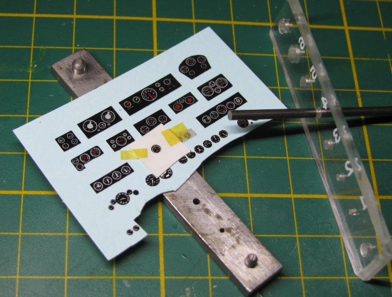

Pour ceux qui utilisent des cadrans en décals style AIRSCALE , pourriez vous m'indiquer quelle méthode vous utiliser pour les découper proprement ??

Punch & Die.

Afin d'assurer au mieux la découpe au punch and die, un petit bout de carte plastique avec le trou que l'on veut faire dans le décalque, positionné avec un peu de scotch. Il n'y a qu'à tâtonner un peu pour que l'outil vienne dans le trou et poc ! le petit coup de marteau.

Je n'est pas cet outil d'orfèvre qui est une merveille, ... mais sinon un emporte-pièce de la France d'en bas et du bon diamètre ça le fait aussi.
