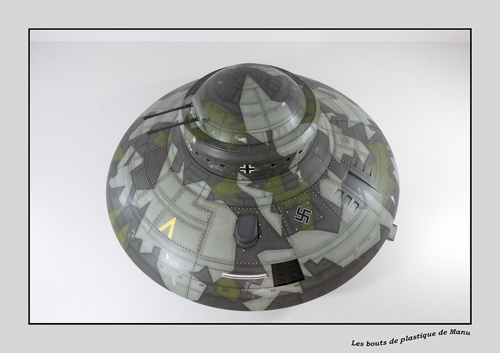

Logan a écrit : mar. 5 sept. 2023 02:08 Là, je ne suis pas d'accord avec mon pote Manu. J'attends au moins une heure avant de démasquer, sinon je risque justement d'avoir des marches ou même des limites pas très nettes.
Forcément tu peins comme un goret. :D
Chacun son truc hein mais si tu attends que ce soit complètement sec, tu auras inévitablement au moins l'épaisseur de ta bande-cache.
Si tu démasques de suite, cette marche va se lisser pendant le séchage.
J'ai toujours pratiqué comme ça et je n'ai jamais eu le moindre problème, la preuve en images avec un temps de séchage inexistant, je démasque dans la foulée.
Et parmi ces exemples, tu as pourtant des trucs pas faciles...je vais même aller plus loin, dans le cas du pyjama de Vichy, le masquage complexe m'a obligé à reprendre le rouge sur le jaune et le jaune sur le rouge plusieurs fois...sans attendre aucun séchage. :wink:

Manu a écrit : mar. 5 sept. 2023 19:01
Ca doit être ça ! :evil:
Manu a écrit : mar. 5 sept. 2023 19:01Chacun son truc hein mais si tu attends que ce soit complètement sec, tu auras inévitablement au moins l'épaisseur de ta bande-cache.
Hou laaaaa... Comme tu y vas. Pour avoir une marche de l'épaisseur de la bande cache il faut avoir une épaisseur de peinture au moins égale à celle de la bande cache 8| (et donc effectivement peindre comme un goret). En peignant en couches fines, on évite généralement les marches visibles. Il peut arriver tout de même qu'une légère marche se produise, mais dans ce cas un petit coup de micromesh sur la marche arrange facilement et rapidement les choses. Sur mes maquettes, je peins presque tout en masques et pochoirs et je ne pense pas que sur mes maquettes on puisse voir des marches quelconques.
Manu a écrit : mar. 5 sept. 2023 19:01Si tu démasques de suite, cette marche va se lisser pendant le séchage.
Là j'ai vraiment du mal à croire à ce processus bizarre. Il me semble qu'au contraire le fait de retirer le scotch lorsque la peinture n'est pas totalement sèche va la tirer vers le haut et la faire rebiquer.
Manu a écrit : mar. 5 sept. 2023 19:01J'ai toujours pratiqué comme ça et je n'ai jamais eu le moindre problème, l..
Et bien moi si !... Les rares fois où je n'ai pas attendu longtemps j'ai eu des bords de peinture moins réguliers qu'avec une peinture bien sèche. Comme quoi à chacun ses techniques qui lui conviennent suivant ses propres expériences qui peuvent être totalement différentes d'un monteur à l'autre.
