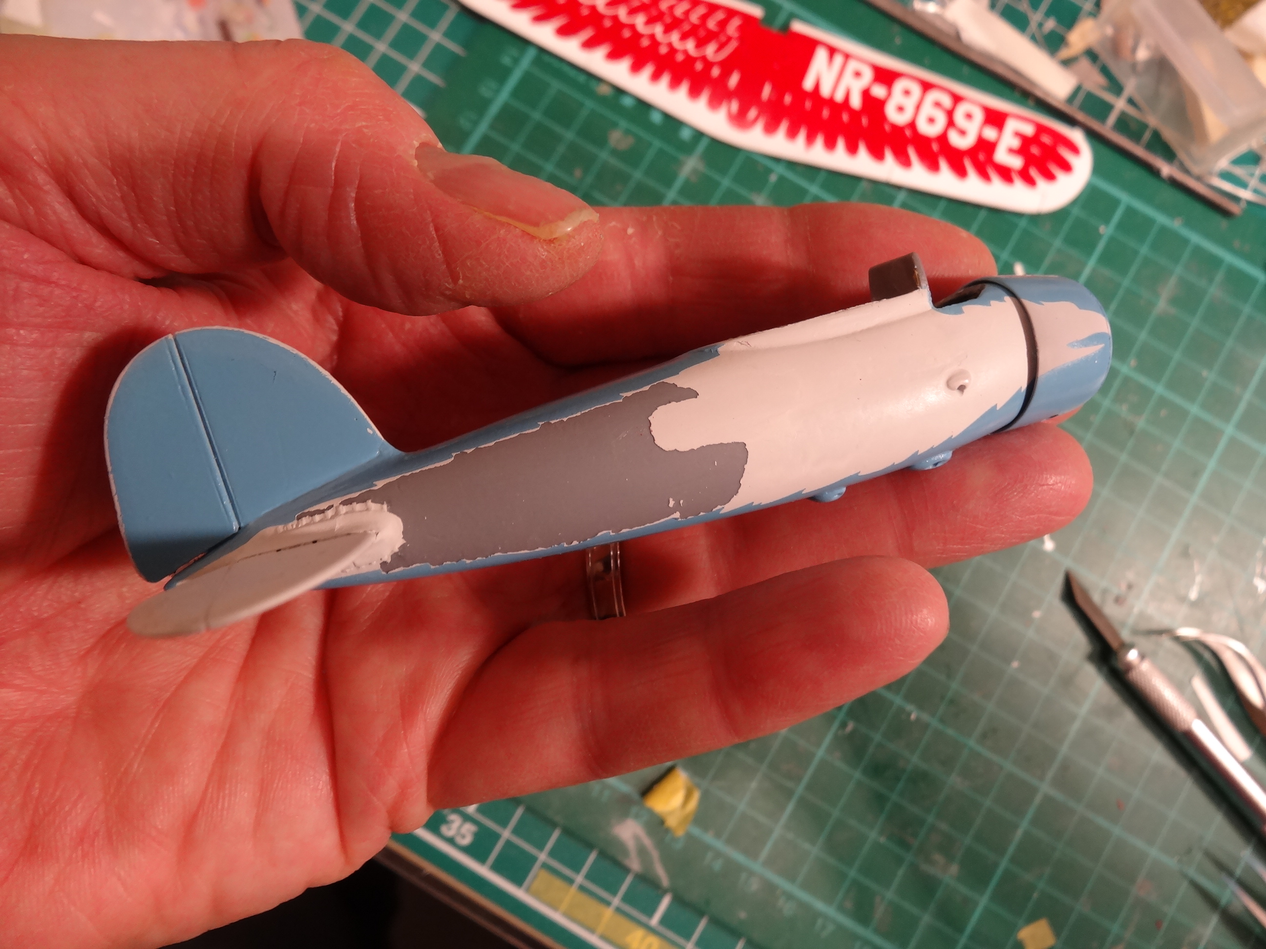

Ben v'là t'y pas qui m'en arrive une bonne.
Je peins tout un intrados à la Gunze et j'utilise de l'Oramask, zéro problème.
Je peins tout un extrados à la Tamiya, l'Oramask m'arrache la peinture... :cry:
Je me suis dit c'est localisé, j'essaie ailleurs...au bout de trois arrachages successifs, j'ai abandonné.
Le problème maintenant, je fais quoi ?
Je décape tout au risque de décaper aussi mon intrados nickel ?
Et puis c'est quoi le problème avec la Tamiya, le fait qu'elle soit mate ?
Ca fait drôle, je n'avais jamais vécu un problème d'arrachage. :nono: :pleur4:

Effectivement bizarre , peinture faites sur du bien dégraissée je présume , jamais eu de problèmes avec l'oramask , par contre pas de tamiya , ceci explique peut être cela.. Un coup de klir ou de vernis sur la tam , ca va calmer tout çà ..

Comme je te l'ai dit au téléphone, je n'ai jamais eu de problème d'arrachage avec l'oramask que ce soit avec la Gunze ou la Tamiya. Et j'ai fait cette manip des centaines de fois. Par contre j'ai déjà eu des problèmes d'arrachage avec d'autres marques de peinture, c'est une des raisons qui font que je n'utilise plus que ces deux marques. Dans ton cas, je ne comprends pas ce qui s'est passé. Peut-être un pshitage en pleine chaleur qui a fait que la peinture a en partie séchée avant d'atterrir sur la maquette la rendant plus fragile ??...

On le saura jamais je pense.
Je tente un décapage total de l'extrados en croisant les doigts pour que l'intrados reste nickel. :rouge:

C'est une des raisons pour laquelle je privilégie la Gunze à la Tam. Cette dernière à tendance à s'arracher beaucoup plus facilement que la Gunze.
Ceci dit j'ai remarqué aussi, que lorsque la barbouille est trop diluée, cela réduisait l'adhérence.

JEAN a écrit : dim. 24 sept. 2023 10:31 Ceci dit j'ai remarqué aussi, que lorsque la barbouille est trop diluée, cela réduisait l'adhérence.
Et bien voilà, c'est ce que je pense aussi après m'être posé moulte questions.
De fait, ayant des bords fondus à réaliser à main levée, j'ai pas mal dilué, beaucoup plus que sur l'intrados.
Les couches étant assez fines, je pense que nous connaissons le mal à présent.
Bon, avec beaucoup de patience (j'y suis depuis hier soir et depuis 6h ce matin), j'ai réussi à décaper avec de l'alcool ménager et des cotons-tiges de différentes formes.
J'ai passé un bon coup de laine d'acier et après contrôle, j'ai sauvé mon intrados.
Une journée de peinture foutue hier mais c'est un moindre mal. :wink:

Moi je continue de penser que les températures extrêmes que nous avons connues cet été ne sont pas bonne pour une séance de pshitage résistant. La peinture sèche beaucoup trop vite à la sortie de la buse et adhère moins bien sur le plastique. Si tu as peint pendant de fortes chaleurs, ça peut aussi vraiment expliquer le problème.

Oui, ça pourrait mais j'ai peint hier et les températures ont considérablement chuté, il faisait 16°.
Il fait évidemment meilleur dans la maison mais c'est déjà limite en tee-shirt.
Enfin bref, c'est décapé proprement et je vais recommencer la barbouille en prenant certaines précautions.

Si tu as peint ton extrados hier juste avant de poser les masques, la chaleur n'est évidemment pas la cause de ton problème. Peut-être l'inverse ? un temps de séchage qui n'aurait pas été assez important entre la peinture de l'extrados et la pose des masques ?

J'ai déja eu des arrachages avec l'Oramask, mais c'était la sous couche qui ne tenait pas, pas la Gunze... :shock: :evil: La colle de l'Oramask a quand meme une certaine force ! :roll:
J'espère que c'est moins grave pour toi !!! :roll:

Moins impressionnant en tout cas mais obligé de tout décaper quand même sous peine d'avoir des marches et surtout pour revenir sur des bases saines...enfin j'espère. :roll:
