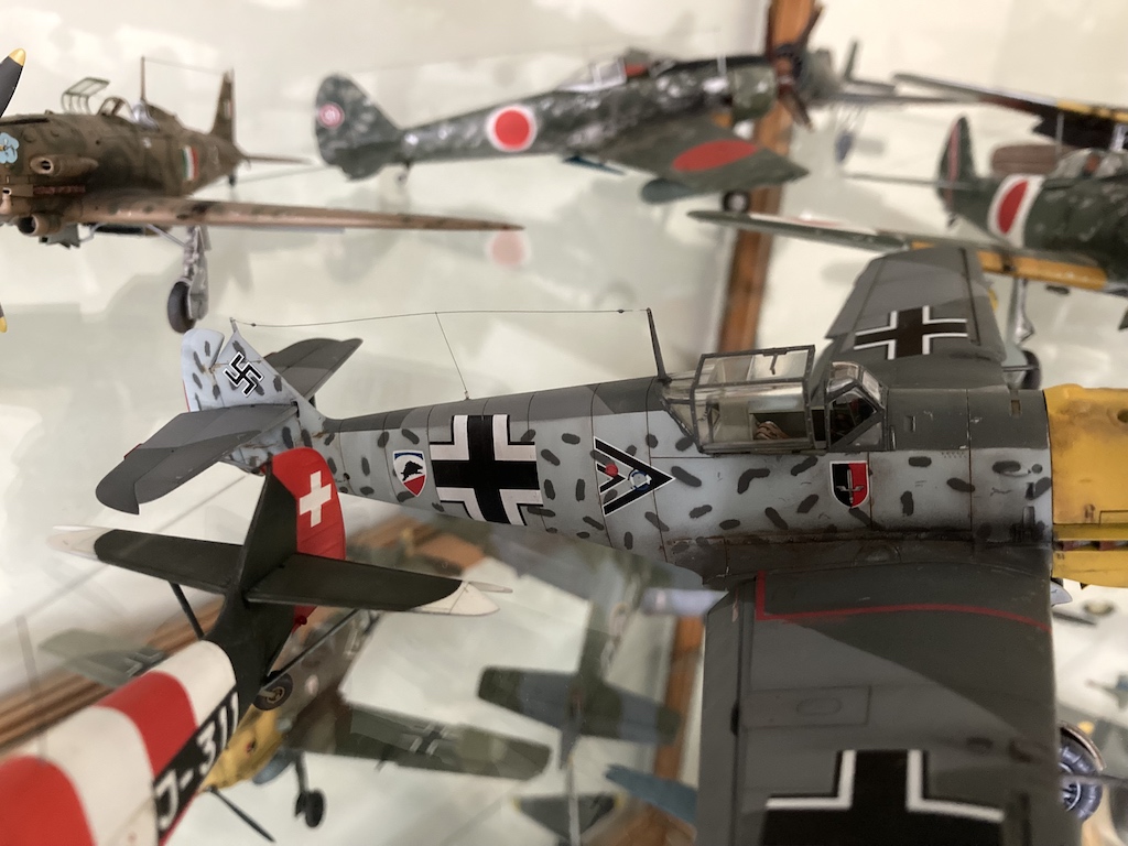

après quelques recherches sur les camo Allemand au 1/72, je suis tombé sur cela:
https://www.eduard.com/Eduard/Blotch-Sm ... ram=blotch
https://www.eduard.com/Eduard/Blotch-Ma ... ram=blotch
et il y en aurait aussi directement avec les bonne découpe (ailes / fuselage) pour BF 109 E ou F/G,
Ayant vraiment beaucoup de mal à faire des tachettis correctes (soit trop, soit trop peu...) et étant toujours à réaliser à la fin du camo, j'ai toujours beaucoup d'appréhension à les faire,
Donc l'idée du pochoir me tente vraiment bien, en plus en le surélevant légèrement à l'aide d'une boule de Patafix, on doit pouvoir obtenir un petit flou comme pour les masque papier...
est ce que quelqu'un a déjà utilisé ce type de pochoir?
est ce que cela fonctionne correctement?
autre question, cela semble ''sold out'' dans toutes les boutiques que je connais, des idées de la dispo?
je cherche surtout la seconde référence en particulier qui peut vraiment être générique pour tout avion (FW, Bf, Me...)
Merci d'avance
