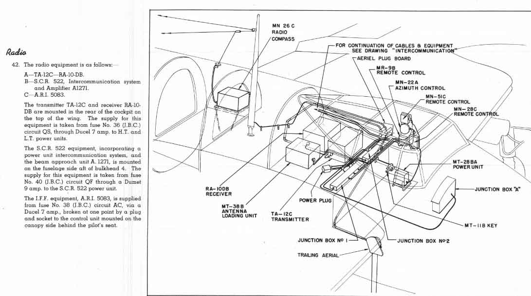

Bonjour à tous
Avec cette avalanche de Mosquito sur le Forum je m'intéresse aussi au sujet.
Je cherche des infos sur le type et la manière dont était installée la radio dans les PRXVI de l'USAAC
Plusieurs sites / publications confirment que les américains utilisaient des radio US mais je n'ai trouvé aucune info ni sur le type ni sur la manière et l'endroit où elles étaient installées
Est ce que quelqu'un pourrait éclairer ma lanterne?
Merci!

tu devrais pouvoir te baser sur le diagramme du FB mk 26 équipé de radio US

Toujours au top Waroff !
Un gros Merci !

Super! Merci Warof!!!
