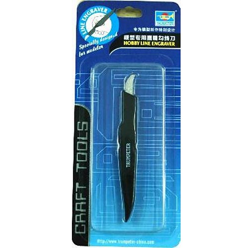

Perso j'ai une petite tendresse pour un outils de grâvâaage Trumpy :

En plus de l'outil Trumpy que j'aime bien,
je me sers encore de mon bout de corde a piano, poncé en biseau, et serré sur un manche, très pratique aussi dans les courbes en profondeur, les angles etc....
