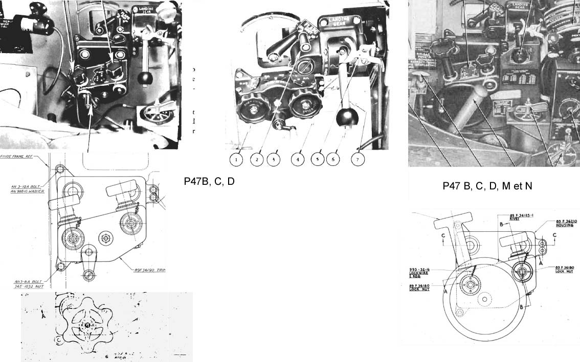

il existait trois boîtiers regroupant les trim de direction, aileron et profondeur
sur les deux premiers modèles la commande de profondeur est une petite manivelle ou une molette
et sur le troisième un volant.
les trois modèles allaient sur toutes les versions B,C et D (le troisième que l'on trouvait aussi sur M et N)
Trims P 47.jpg (120.84 Kio) Vu 273 fois

Waroff à la rescousse ! :x
Très clair, Tam a donc figuré le système de gauche, que j’interprète comme antérieur à celui à volant (puisque pas monté sur M et N). Tout va bien !

Dans le squadron P47 Walkaround on a des photos du cockpit d'un D-5RE (little demon) et effectivement il n'y a pas de volant de trim de profondeur.
