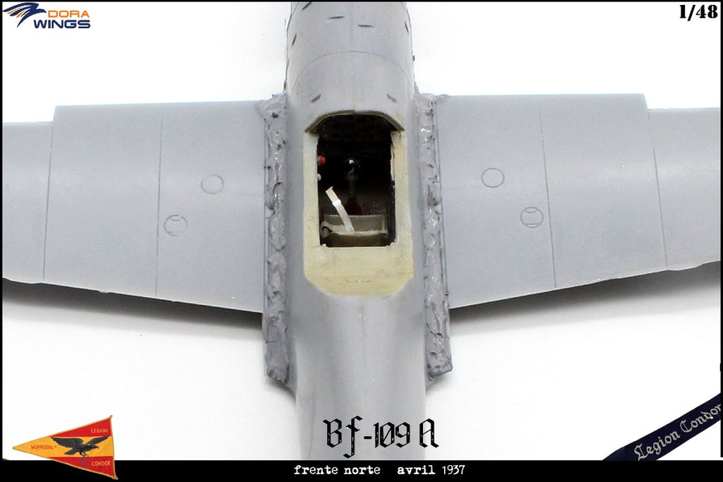

Re: Bf-109 A Dorawings 1/48 legion Condor front nord 1937
La vache, bonjour le cadeau !
Un endroit chaud à combler et poncer quand même.
Mastic acrylique et lissage à l'eau ?

Blochmorane a écrit : dim. 15 déc. 2024 21:38Pas cool, le coup du Karman...
Après, c'est comme une marque de fabrique chez Dorawings...
Manu a écrit : dim. 15 déc. 2024 19:53Un endroit chaud à combler et poncer quand même.
En effet, avec un bossage au milieu du karman...
Manu a écrit : dim. 15 déc. 2024 19:53Mastic acrylique et lissage à l'eau ?
Pas d'autres solutions, c'est reparti pour un tour,et scotch alu par dessus si nécessaire...

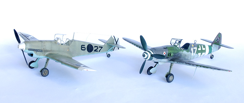

Adrien, tu as fait du militaire dans une autre vie ?
J'aime bien l'idée de prendre le 109 par les deux bouts...
xan a écrit : dim. 15 déc. 2024 22:03 Adrien, tu as fait du militaire dans une autre vie ?
Eh oui. J'étais jeune, j'étais naif. :D
J'avais bien aimé la comparaison des deux variantes. C'est un vieil article du fana qui m'avait titillé sur le sujet, détaillant les "secrets de fabrication" de l'avion, et ses évolutions.

Donc comme annoncé, j'ai attaqué la tranchée au mastic
Mais je savais d’expérience avec le MS.406, qu'a cet endroit quoi qu'on fasse il reste toujours une ligne visible , et qui plus est ne disparait pas à la peinture....
Donc au grand maux les grands moyens, on continue la fête au scotch alu...
C'est long a contraindre, assez pour aujourd’hui...
Xan, ça dépote , quel mastiquages de ouf sur ce kit !!!! :shock: :x :x :x :x :x :x :x
Messages : 6245
Un vrai travail de choumak ce karman :amen:

c'est superbe ! je suis admiratif devant ton utilisation du scotch alu: ça se découpe bien à la Silhouette ?
et pour les karmans, tu as découpé les pièces avant la pose ou après directement sur le kit ?
ça m' intéresse car c' est une technique que j' aimerais bien maitriser,
bonne journée,
Christian.
Modifié en dernier par cgerard1960 le mar. 17 déc. 2024 18:11, modifié 1 fois.
xan
Messages : 11447
Message par xan »
J'ai longtemps été rétif à cette technique préférant le surfacer poncé.
pour le nez j'ai effectivement utilisé la silhouette et oui le scotch alu se coupe bien.
Il est possible qu'il soit agressif pour la lame mais je n'ai rien ressenti pour le moment...
pour le Karman , effectivement posé le scotch, l'ai mis en forme et ai ensuite découpé à l'X-acto. je n'ai pas tout réussi du premier pet , mais l'avantage est que la matière première est abondante, et qu'il suffit su c'est pas bon d’enlever et de recommencer...d

xan a écrit : mar. 17 déc. 2024 14:58 J'ai longtemps été rétif à cette technique préférant le surfacer poncé.

Joli coup pour les raccords Karman.
