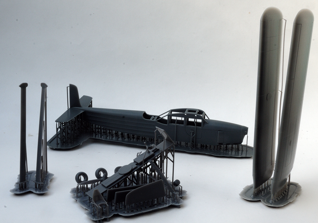

Les pièces au 48:
Manquent plus que les plumes, plus de dix heures d'impression... :mrgreen:
