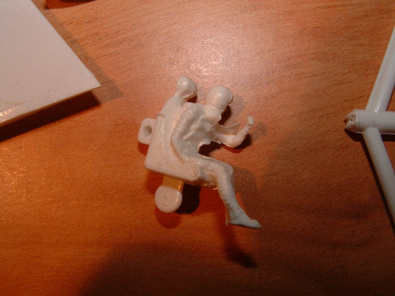

Enfin la suite :oops:
J'ai déjà poncé le pilote et remastiqué le siège (photo dès qu'il sera présentable.)
J'ai également ouvert l'entrée d'air et mis un petit peu quelque chose dans l'habitacle désespérément vide :cry:
pour la veine d'entrée d'ai j'ai eu ma petit idée ....
un bout de pochette plastique roulé et scotché :oops: pour faire un petit tuyau.
c'est pratique ça prend la forme voulue :x
après essai à blanc c'est nickel. Je vais peindre l'extérieur de ce "tuyau" ce sera plus simple je pense.
Ensuite une cloison au fond pour le bloquer et le tout collé au crystal klear pour ne pas abimer avec de la cyano .... j'ai pas fait d'essai et je n'ai pas envie de recommencer pour une bétise pareil :x

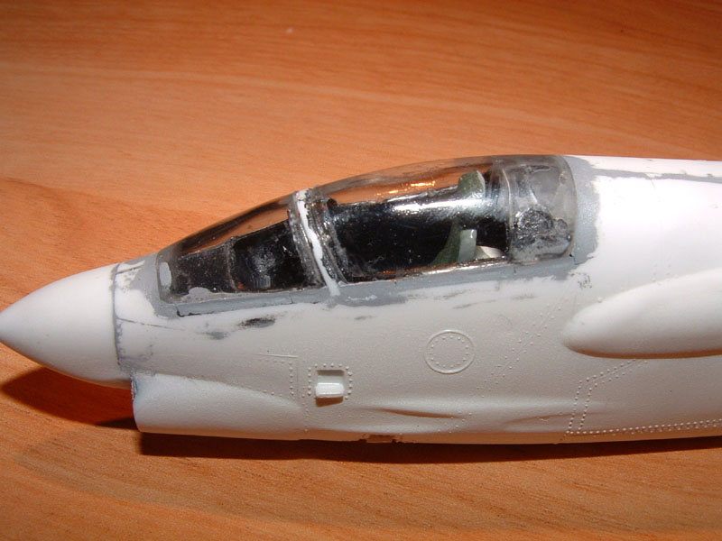

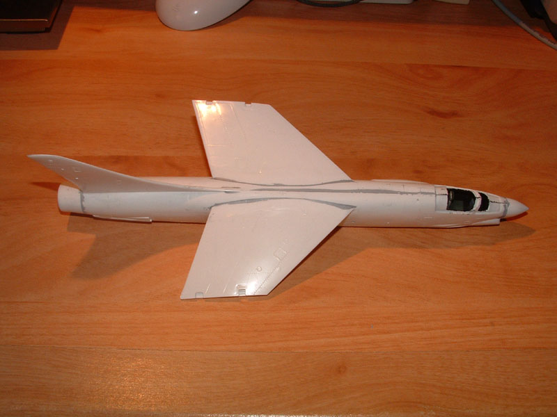

le montage et surtout le masticage ont bien avancés
y'a encore du boulot pour avoir tout ça dans un bon état avant peinture
les joints sont horribles et en plus les deux demi fuso n'ont pas la même taille
en clair y'a encore du taf

Messages : 6965
Waou :cry:
C'est vrai que c'est sacrément sportif !!!!! Tu as un très beau joint sur l'intrados. Tu crois que les Grammy Poncage Award, ca marcherait ? :D
Et puis, c'est quoi ce montant en plein milieu. J'ai jamais vu ca !!!

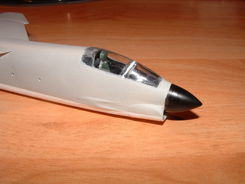

et encore, j'ai pas mis la suite :cry:
la jonction des bouts d'ailes de fait par un crochet carré .... horrible donc on bouche et ..... on ponce !!!
les parties vitrées sont un peu trop petites donc .... on bouche et ..... on en c... pour poncer !!!!
en plus il y'a un peu d'eau qui est entrée dans le cockpit lors du rinçage et qui laisse une superbe trace de coulure sur l'arrière de la vitre :venere: :venere: :venere:

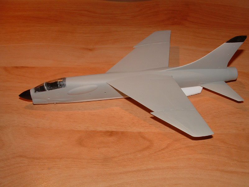

DERF
Messages : 2204
Enregistré le : ven. 20 oct. 2006 14:30
Localisation : NEUFGRANGE (57)
Message par DERF »
Comme dit plus haut je vous mets les photos de la misère :cry:
et les parties vitrées ...... la galère la galère
mais j'ai quand même réussit à en tirer quelque chose d'à peu près correcte.
je viens de commencer la pose des décals .... et ils sont épais ouh là là :?
http://www.jfrteam-neufgrange.fr
2024 : en cours .. B-45, Rafale(s)
2024 : fini .. B-29
Messages : 6965
Salut
Génial, on peut dire que tu t'en es tres bien sorti. Bravo !!!!!

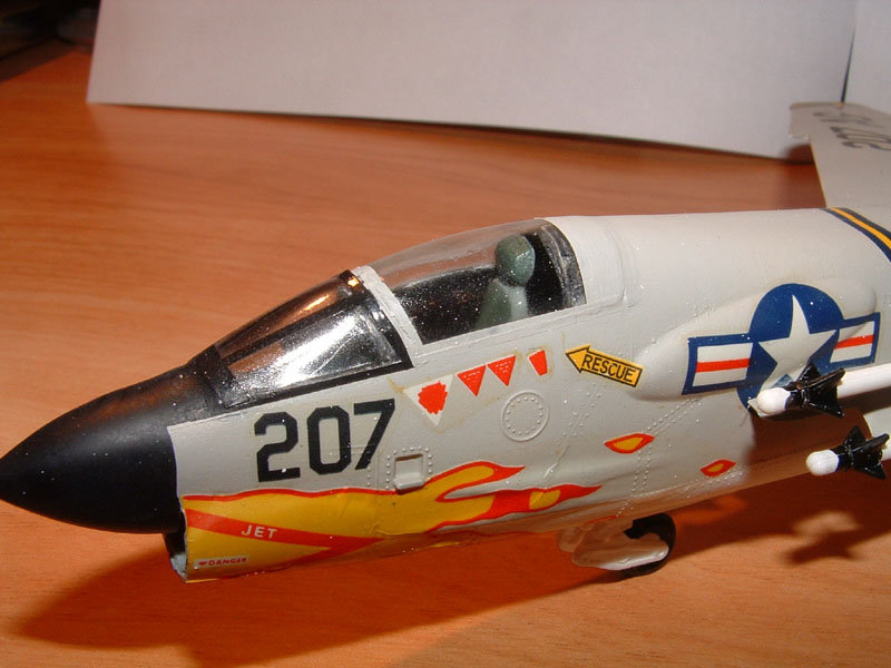

DERF
Messages : 2204
Message par DERF »
Après beaucoup de travail de rattrappage, quinze litres d'assouplissant pour les décals, j'ai tout de même réussit à le finir .... et a en tirer quelque chose de pas trop mal.
encore un montage de terminé pour cette année faste :x

Messages : 6965
Salut
Bravo !!!!! Un fois monté, on peut voir les erreurs de ce kit. Mais vraiment bravo, car c'était loin d'etre simple !
:x :x :x :x
Groumfy69
Messages : 783
Enregistré le : lun. 27 juin 2005 11:45
Localisation : France
Message par Groumfy69 »
Je trouve que tu t'en es très bien sorti, bravo :x
