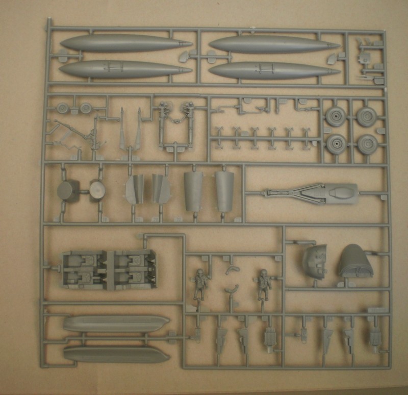

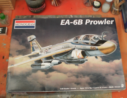

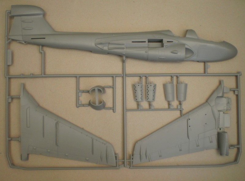

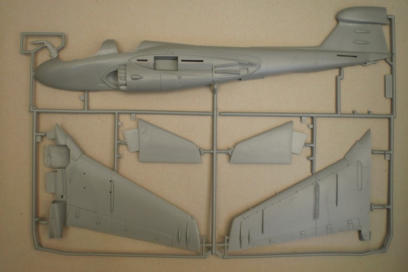

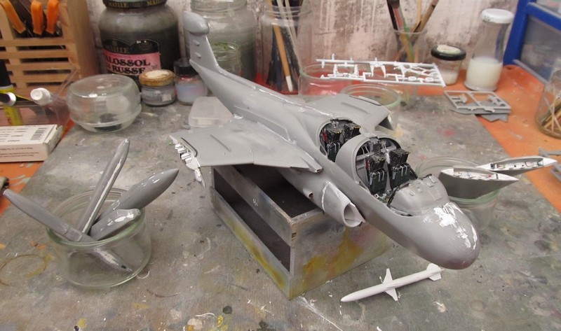

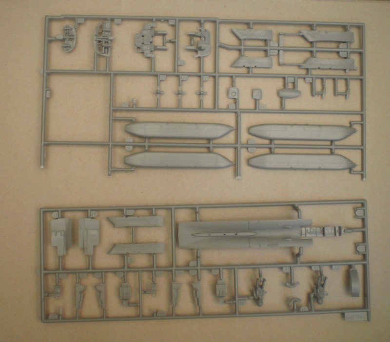

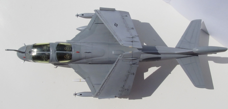

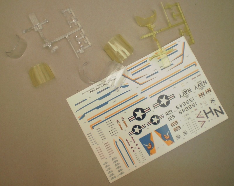

La maquette est un sacré bestiau au 1/48, avec beaucoup de pièces.

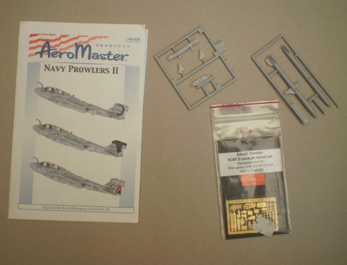

Plus quelques accessoires.

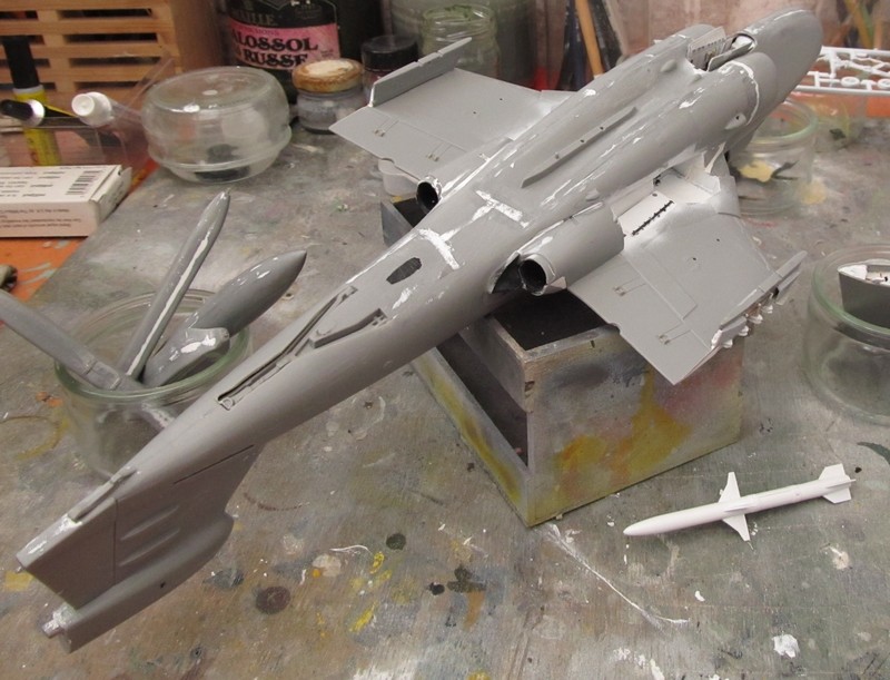

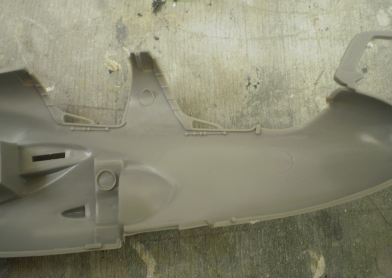

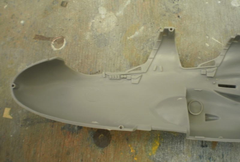

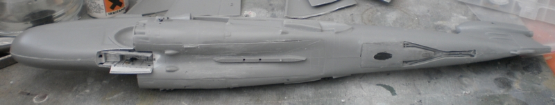

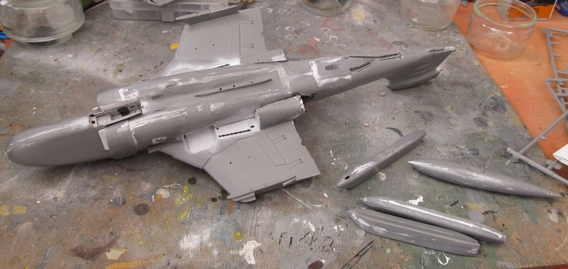

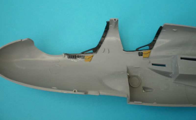

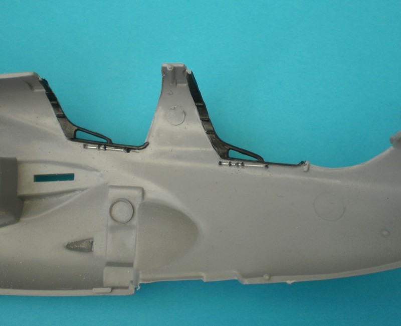

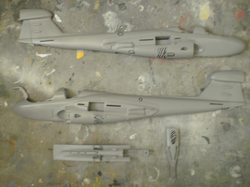

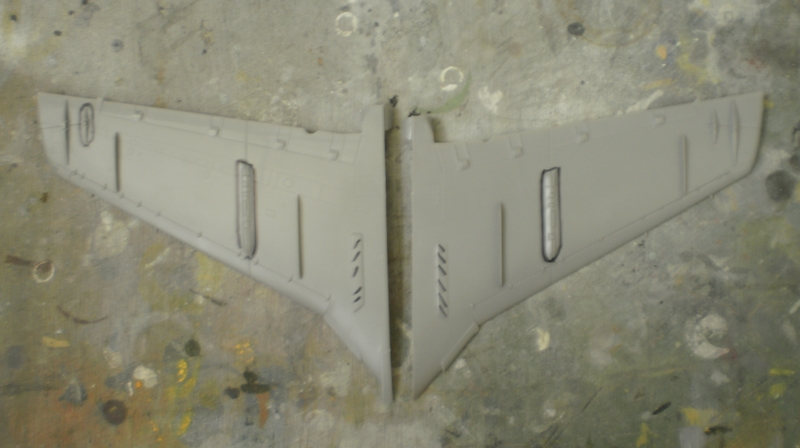

La maquette Monogram n’a pas forcément bonne presse, avec pas mal d’antennes et d’écopes mal placées, quelques éléments fautifs, comme l’arrête dorsale, et surtout, l’aile. Toutefois, en regardant d’après le plan du Walk Around et diverses photos, il n’y a pas vraiment de quoi s’exciter. Les photos ci-dessous montrent les points à supprimer ou à modifier entourés au feutre (pour ce qu’il faut jouter, on verra plus tard!). En tout cas, point de vues formes et dimensions, ça correspond.
Et encore; pour les écopes sur les entrées, je me tâte encore, elles sont peut-être à la bonne taille.
Je n'ai pas évoqué les lignes de structure saillante : ça ne m'embête pas.

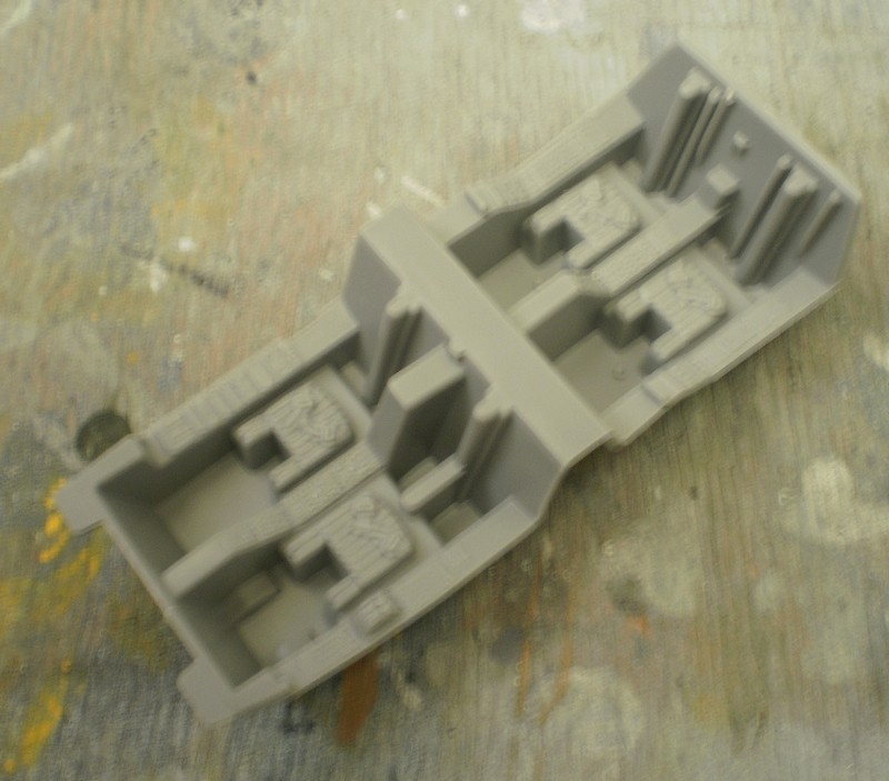

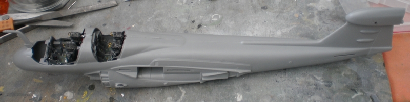

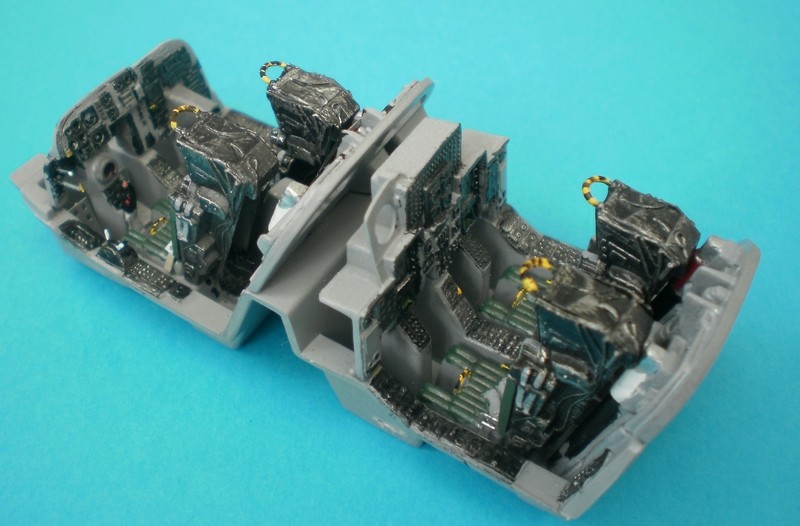

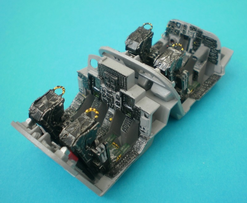

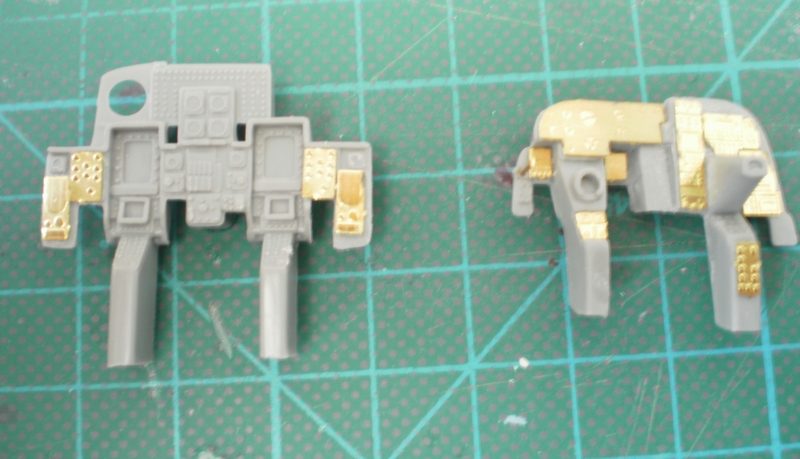

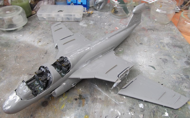

Le cockpit tel qu'on peut le trouver dans la boîte :
