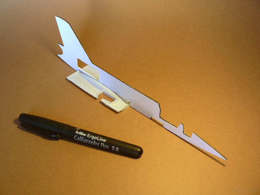

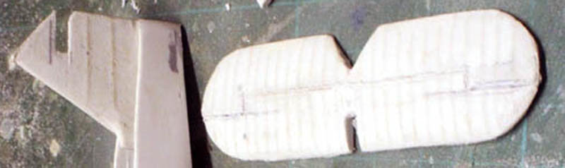

Puis préparation du stabilo, j'ai fait un master, d'abord en faisant un empilage de carte plastique découpée aux dimensions.
J'ai innové en passant les bords de la carte centrale au feurtre noir.
Un forumiste ( je ne sais plus qui désolé, mais il se reconnaitra !) met de la carte plastique noire au centre de ses empilages, cela donne un guide au ponçage, c'est une super idée !! :x :x :x
N'ayant pas de carte noire, je me suis dit que le feutre noir se verrai quand meme sur les deux surfaces, et en effet, c'est un bon repère pour le ponçage, on voit apparaitre deux traits noirs entourant un zone blanche, si le ponçage est symétrique ces traits sont centrés sur le bord de fuite ( ou d'attaque) !!! :x 8)
Ces traits noirs s'apercoivent sur la photo suivante, sur les bords du master qui est sur le point d'être reproduit en moulage "de cochon" en utilisant le plastique "blue stuff" de chez Green Stuff (!):

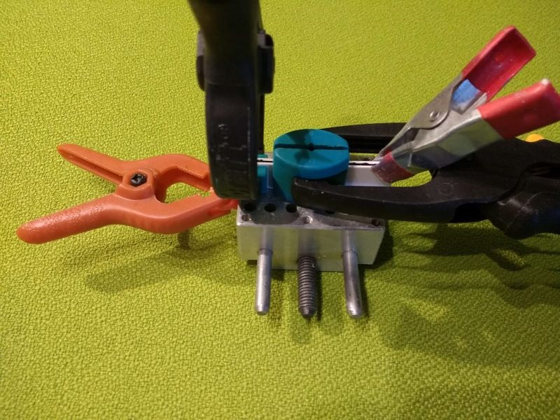

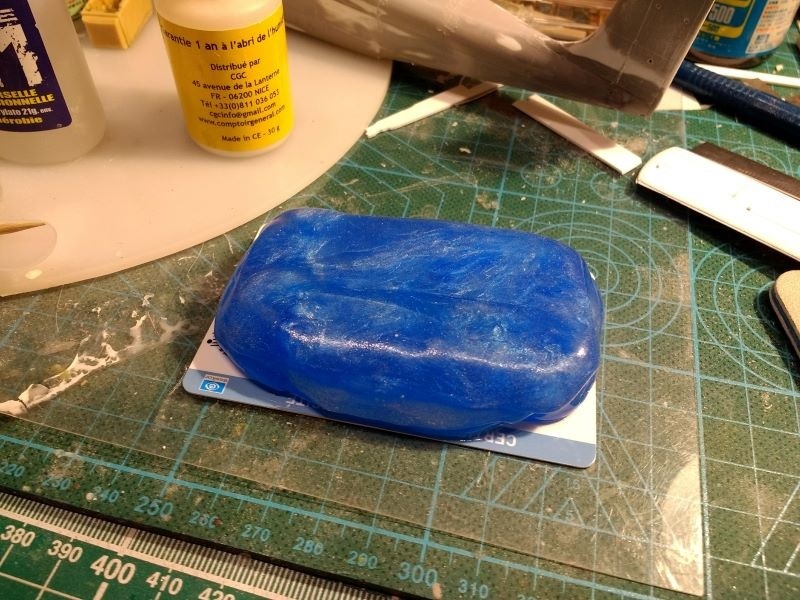

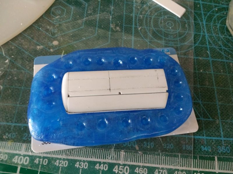

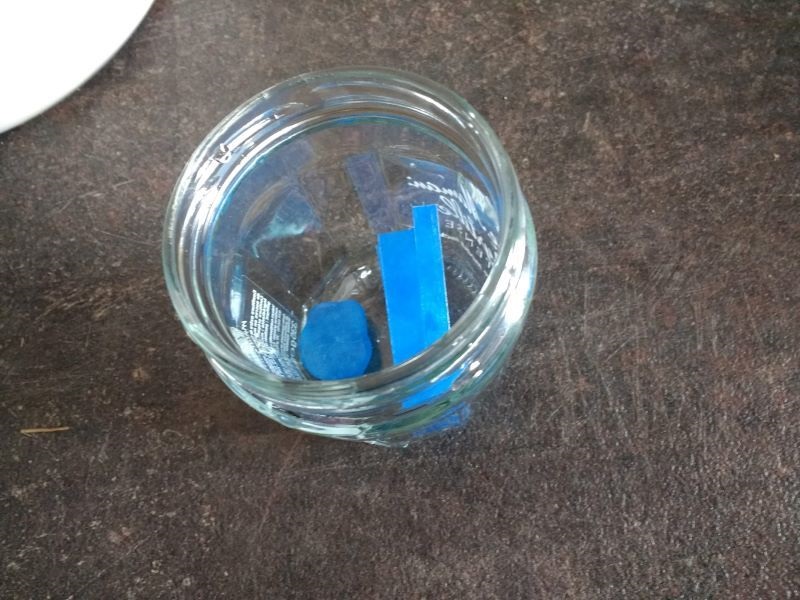

Comment fait-on ? On trempe le plastique bleu dans de l'eau chaude (sortie de bouilloire) pendant 3mn :
puis on malaxe et presse contre la pièce à reproduire, sans oublier de créer des pions de positionnement pour un moule en deux parties. Un peu de vaseline pour empêcher l'adhérence de la deuxième partie du moule... Le blue stuff est assez souple pour démouler le master sans casse, mais celui-ci est simple.
La profondeur est séparée du plan fixe sur le master, mais le blue stuff fait ici une ligne en creux ressemblant à celle d'une pièce injectée car il ne rentre pas au fond de la séparation des pièces.

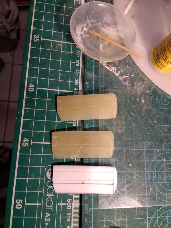

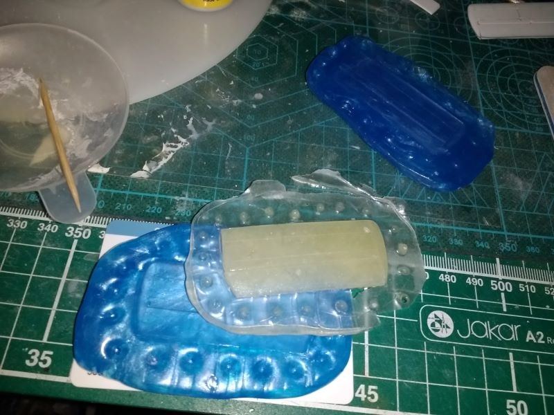

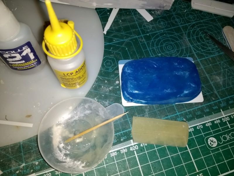

Pas de résine cette fois, j'ai fait ce que je faisais pour mes premiers moulages, araldite lente, mélange des deux composants dans une coupelle plastique, j' ajoute du talc pour colorer un peu et donner de la consistance.
Je tartine les deux demi moules, en passant dans les creux et reliefs avec un cure dents émoussé et je ferme, d'ou l'importance des pions de positionnement ! Ca bave, mais pas grave...
Je démoule, c'est pas mal vu la méthode rustique 8) ! Les taches claires sont des débris restés dans la coupelle et qui sont inclus dans le moulage, j'avais eu la flemme d'en prendre une propre ! :evil: :
Je recommence pour le 2eme exemplaire :
Avec un peu de nettoyage, les pièces sont encore mieux :

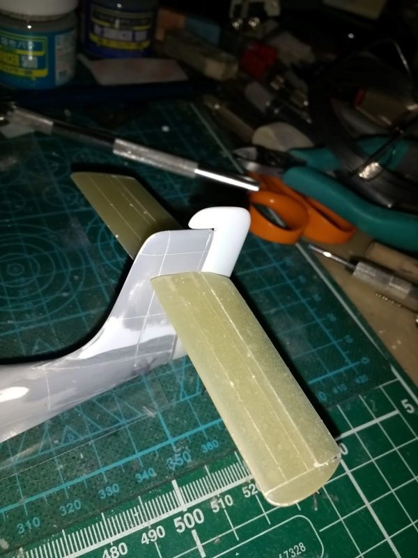

Bilan, il y a quand même quelques micro trous, mais pas plus que ce qu'on trouve dans la majorité des kits résine... et moins que dans certains !!! :mrgreen:
L'état de surface demande un ponçage leger et la suppression du flash, classique pour les kits résine anciens.
L' araldite chargée est longue à durcir, car c'est de la lente, 12 heures en principe. Les pièces sont manipulable avant mais sont molles pendant une journée en gros.
J'ai pu percer les trous de positionnement une fois durci, et faire un petit montage a sec, c' est très mal positionné et il manque encore les mâts qui supportent ce grand stabilo ( oui, il est très grand, mais son envergure est indiquée dans les docs d'époque, et la photo au mobile le déforme de plus !!!):
En résumé, le blue stuff est un peu souple, se ramollit a chaud, et est réutilisable... C'est de l'oyumaru en fait.

J'emploie aussi de l'Araldite pour ce genre de copies.
Je te déconseille la rapide,elle remplit moins bien les recoins,reste poisseuse,prend trop vite avec force bulles,et ne sent pas très bon.
Tu peux accélérer la lente en la chauffant près d'une lampe,si la matière du master le permet.
A environ 50 à 60 °,elle passe par une phase très fluide et prend en une à deux heures.
Je fais ça souvent en aéromodélisme,elle imprègne alors très bien le bois qui est plastifié.

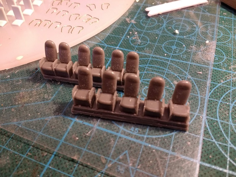

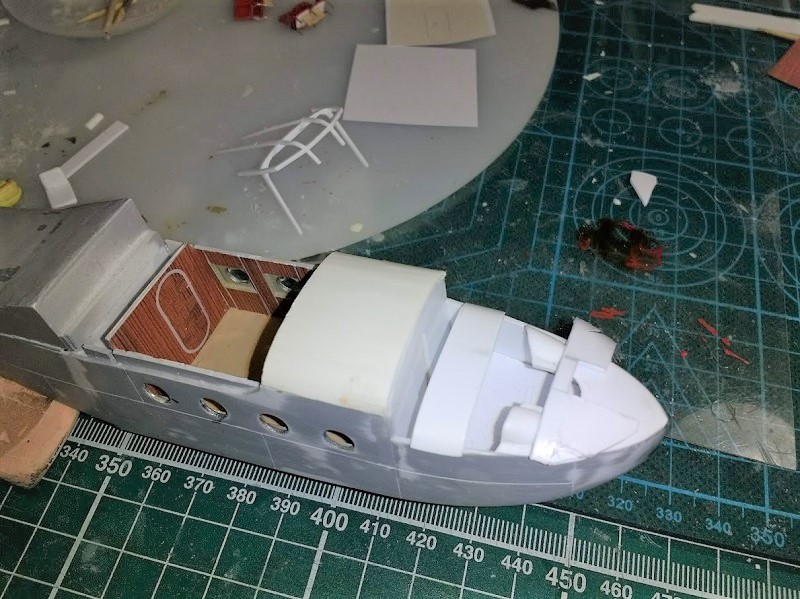

Il y a quand meme quelques avancées, je voudrais bien fermer la cabine passagers pour pouvoir passer a la suite du fuselage ...
J'ai essayé de mouler les sièges avec les accoudoirs, mon premier moule a donné des résultats ...bof... , j'ai persévéré et fait un moule plus complexe, mais sans résultat meilleur... C'est décidément trop fin, j'avais eu cette idée en regardant les sièges passagers du Sikorsky S-43 réédité par Eduard:
On voit que les accoudoirs sont trèèès fragiles, c'était une mauvaise idée... Je pense que je les referait en fil métal comme ceux du LeO.
Surtout, j'ai finalement passé plus de temps à faire des moulages qu'à scratcher les fauteuils... :mrgreen: :evil:
Ca m'a permis de voir que mes produits étaient périmés, d'en racheter et de remettre le doigt dans l'engrenage "moulage" car j'en ai profité pour mouler d'autres pièces pour d'autres projets... :roll:

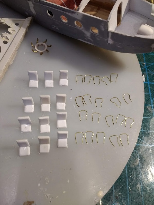

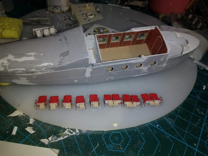

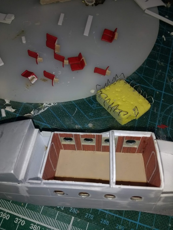

J'ai donc scratché les 11 faureuils, en fait 12 au cas ou, heureusement que ce n'est pas un A380... 8|
Voici au premier plan le meilleur des moulages pas terribles, les autres sont partis à la poubelle avec les moules !:

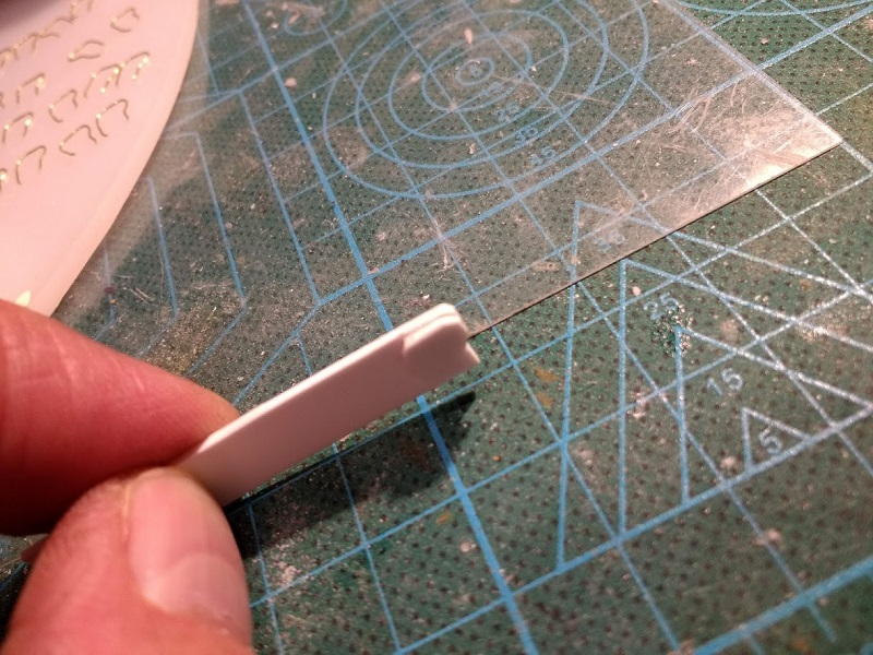

J'ai confectionné un gabarit de formage pour les accoudoirs :

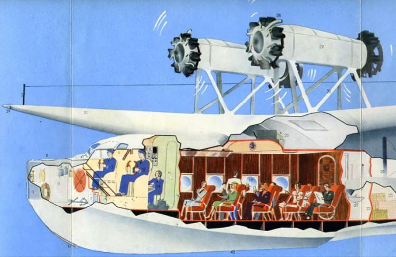

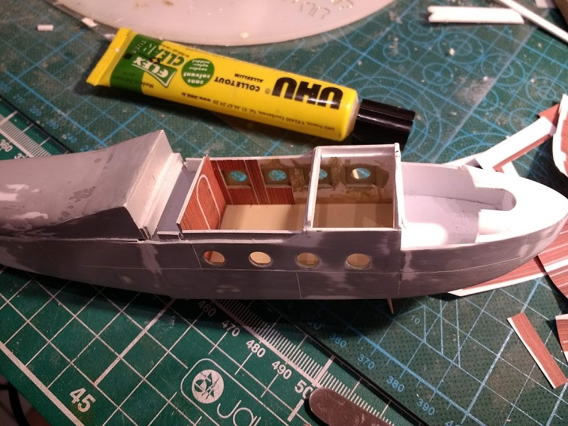

Et j'ai attaqué les finitions internes... La doc consiste en une photo et une plaquette publicitaire d'époque, on voit les panneaux en bois et les fauteuils en velours rouge:

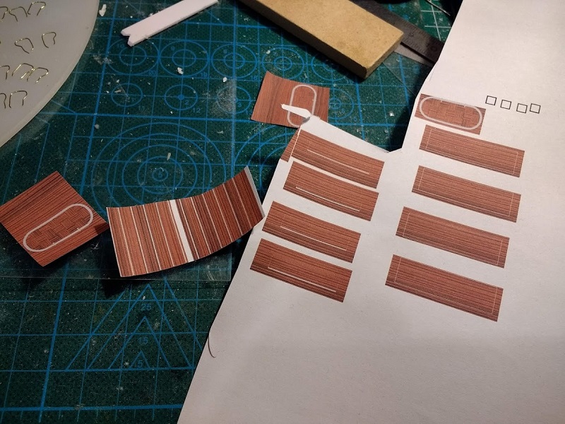

Je ne voyais pas comment reproduire ces panneaux en peinture, le veinage des panneaux et les séparations seraient difficiles à représenter...
Je me suis tourné vers le papier imprimé , dont Clubalpha avait montré la voie !
Il a fallu trouver des images de bois convenables, et les bordures sans doutes métalliques sont faites avec une bande gris clair... Dessin sous Inkscape, ca permet de redimensionner très facilement. On est loin de la perfection, je ne suis pas sur que l'échelle soit bien respectée, mais on ne verra pas grand chose par les hublots. La porte intérieure de la cabine est suggérée par une forme, idem pour la porte des toilettes, je n'autais pas a scratcher les WC ! :
J'ai collé avec une colle ne mouillant pas le papier :
J'ai continué à préparer les fauteuils:

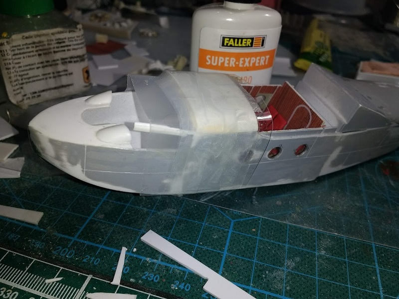

J'ai découpé le renfort de toit, prévu pour que les flancs ne s'enfoncent pas vers l'intérieur de la cabine pendant les manipulations, il va me servir de gabarit pour le toit de la cabine. Les fauteuils sont quasi prets à installer :
J'ai donc commencé à mettre en forme un bout d'evergreen de 1mm pour faire ce toit de cabine, la petite découpe est l'amorce du toit du poste d'équipage, l'espèce de structure est un gabarit découpé à la fraiseuse en meme temps que le reste des pièces, il me sert de modèle :

Donc j'ai installé les sièges de velours rouge et mis un peu de peinture sur le futur toit, cette couleur se voit dans le poste de pilotage du dépliant d' époque, et elle me rappelle l'intérieur des bus que je prenais pour aller au collège :evil: :

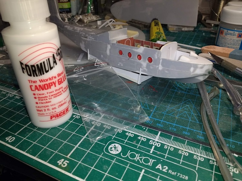

J'ai découpé des hublots ronds et les ai collés avec la colle qui va bien, elle a été recommandée sur le forum :

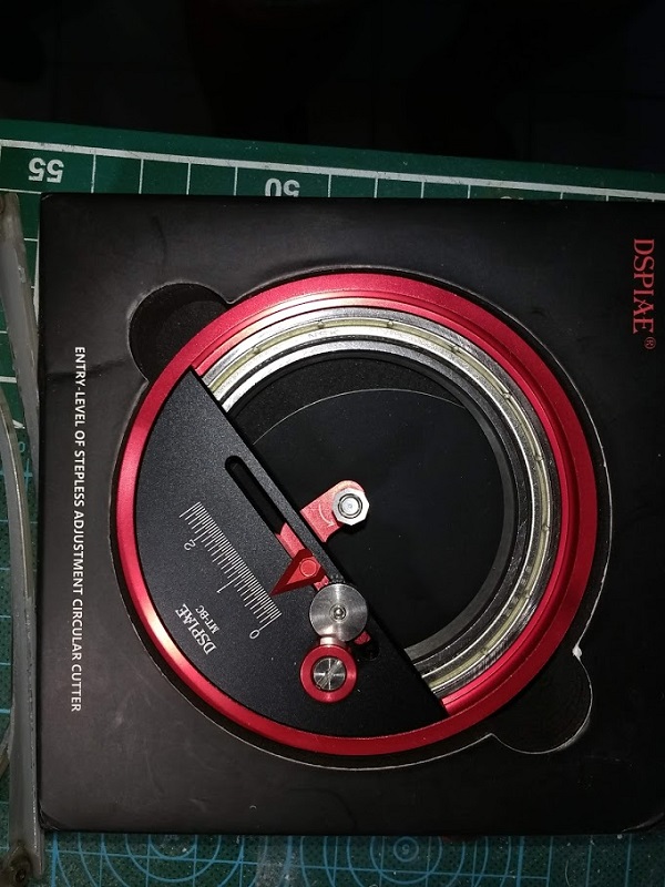

J'ai utilisé le découpeur de ronds qui avait été montré aussi sur le forum, mais c'est la version low cost, la poignée est mal placée et empèche de faire les plus petits diamêtres....
Je sens que je vais passer la modifier à l'atelier de mécanique, il suffit de faire un trou taraudé et bien propre...
En tous cas, si elle est bien calée elle découpe bien net et rond, le diamètre est à vérifier par un essai, car le vernier est mal positionné... c'est du low cost :roll: :
J'ai passé du vernis mat sur les fauteuils, car j'avais peint à la Humbrol enamel, vieux pot qui même bien mélangé a eu un rendu brillant par endroit, il y a une goutte de vernis pas encore sèche...:
Je pense fermer bientot !!

Ayé, j'ai collé le toit de la cabine, sous pression au scotch, avec intercalaire pour ne pas abimer les flancs ou les hublots, et un bout de carte taillée en pointe pour combler un petit manque :
Comme une buse, j'ai oublié que j'avais réhaussé le couple avant, mon modèle 3D penchait un peu trop, modif de dernière minute, il aurait fallu que j'ajuste la hauteur avant de coller le toit, il remonte un peu maintenant....
J'ai commencé à rattraper par ponçage ... mais de toute façons, il y aura le raccord avec le toit du poste de pilotage, et mastico-ponçage en perspective... :mrgreen:
J'ai testé ce matin l'emboitage avec la partie centrale de l'aile c'est top, mais pas de photo...
Je pars en vacances après demain vers le golfe du Morbihan, donc shutdown du LeO pour au moins une quinzaine... 8)
