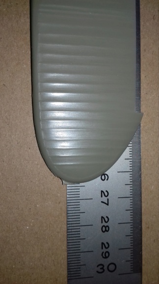

Par contre, voici ce que donne un film FEP fendu:
Ce que je voudrais comprendre, c'est pourquoi il s'est fendu...

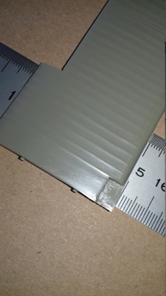

S'il fallait confirmer que l'aile a bien été modifié, voici la présentation avec le fuselage.
Petites fentes à combler…
Ce qui m'amène à me demander comment je vais opérer pour la peinture, vu la façon dont le lit est conçu. L'aile est prolongée par un bout de toit, à mastiquer côté aile et côté fuselage. Donc faut tout coller, puis faire la peinture en deux tons!
ça va être rigolo, c'te affaire. Je pense que je vais couper l'aile en trois: Les deux demi-ailes et la partie centrale. J'aurais un joint après peinture, mais il doit exister dans la réalité.

Je confirme pour l aile, les nervures de l'intrados étaient différentes sur mon exemplaire...
Pour la peinture, une peinture des ailes et du fuselage avant assemblage peut se faire avec des assemblages soignés, et une reprise après mastiquage pour la jonction des demi ailes et de celle aile-dos, ça me semble plus simple...
