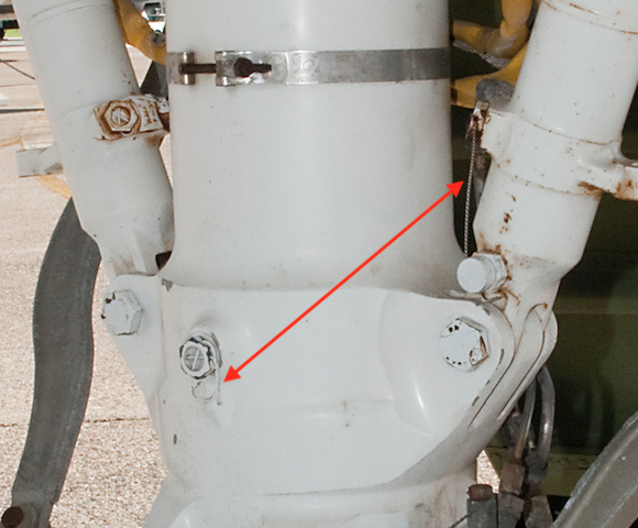

J’attends de voir les fils-freins sur lesdits boulons. J’espère ne pas être déçu.
Nous n'avons pas fini de nous poiler, alors ! :D

Mais euh!
les fils-freins c'est çà?
fil frein.png (478.22 Kio) Vu 1225 fois
si oui, alors à cette échelle un poil de luc devrait faire l'affaire :mrgreen:
