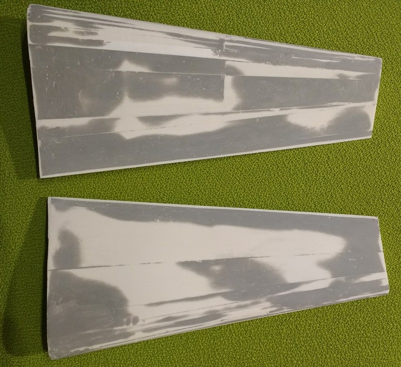

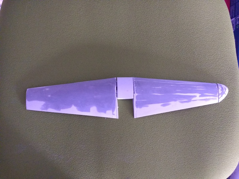

Voici donc les ailes recouvertes en Evergreen de 1mm.
J'étais si pressé de voir ce que cela donne que je n'ai pas pris de photos en cours de recouvrement. :oops:
L'extrados a eu droit à mes essais, a babord j'ai essayé les plaques pliées avec les doigts, la courbure de l'extrados est difficile à suivre, ça se voit à la surface de Sintofer qui rattrape les irrégularités et recrée le profi. Le bord d'attaque est impossible à faire de cette manière, la carte plastique ne se plie pas assez sans casser. J'ai donc utilisé des bandes fines collées et grossièrement ajustées dans le sens de l'envergure, toujours finition au Sintofer.
Les intrados ont été faits aussi avec des bandes dans le sens de l'envergure. Les bandes peuvent etre plus larges, c'est presque plat après le bord d'attaque ....
D'une manière générale ma structure n'est pas assez dense, l'emplanture a dévié un petit peu, et j'ai du ajouter un peu de plastique pour rattraper... Mal éclairée cette photo... et c'est pas encore ajusté :oops:
Le recouvrement n'est pas très régulier non plus, pas mal d'irrégularités... J'avais prévu la structure 1mm plus petite que le volume final, j'aurais du prévoir moins afin de poncer dans le plastique plutot que dans le Sintofer.... et surtout une structure plus dense aurait facilité les opérations... :evil:
Gilles va me parler du sulfocradingue, j'aurais pu en utiliser aussi, mais pas dans mon salon !!! Et puis le Sintofer seche plus vite ! :mrgreen:
Heureusement, le fuselage est un peu "moins pire", a voir bientot. :diable:

C'est un avion Milka ?
:sivousme:
Beau début :merci:
Messages : 13038
Re: Scratch de fou - début des ailes !!!
Ah oui, la dernière tof est très Milka, c'est vache... :mrgreen: :mdr1:
Photos au téléphone, et le violet vient du manque de lumière ... 8)

La dernière tof fait vachement penser à un tracé typiquement Caudron, mais lequel......? :shock:
( les 2 autres ne sont toujours off :/ )

Je penche aussi pour un Caudron...
De toute manière, ce sera beau !

Serait ce un Dewoitine... genre Trait d’Union?! :frime:

quant à reconnaitre l'avion... J'ai du mal à voir une aile d'avion de record style Dewoitine 33. Pas assez d'allongement il me semble...
C'est un multimoteurs?
Messages : 13038
Oui quadri, meme...
Je vais montrer le fuselage en cours bientot, il sera reconnu ! Je regle d' abord les pb de photo... des que j' ai le temps...

Saumon d'ailes "à la" Caudron ou Couzinet ?
Quadri Bloch ? Laté ?
Quel mystère ! :mrgreen:
