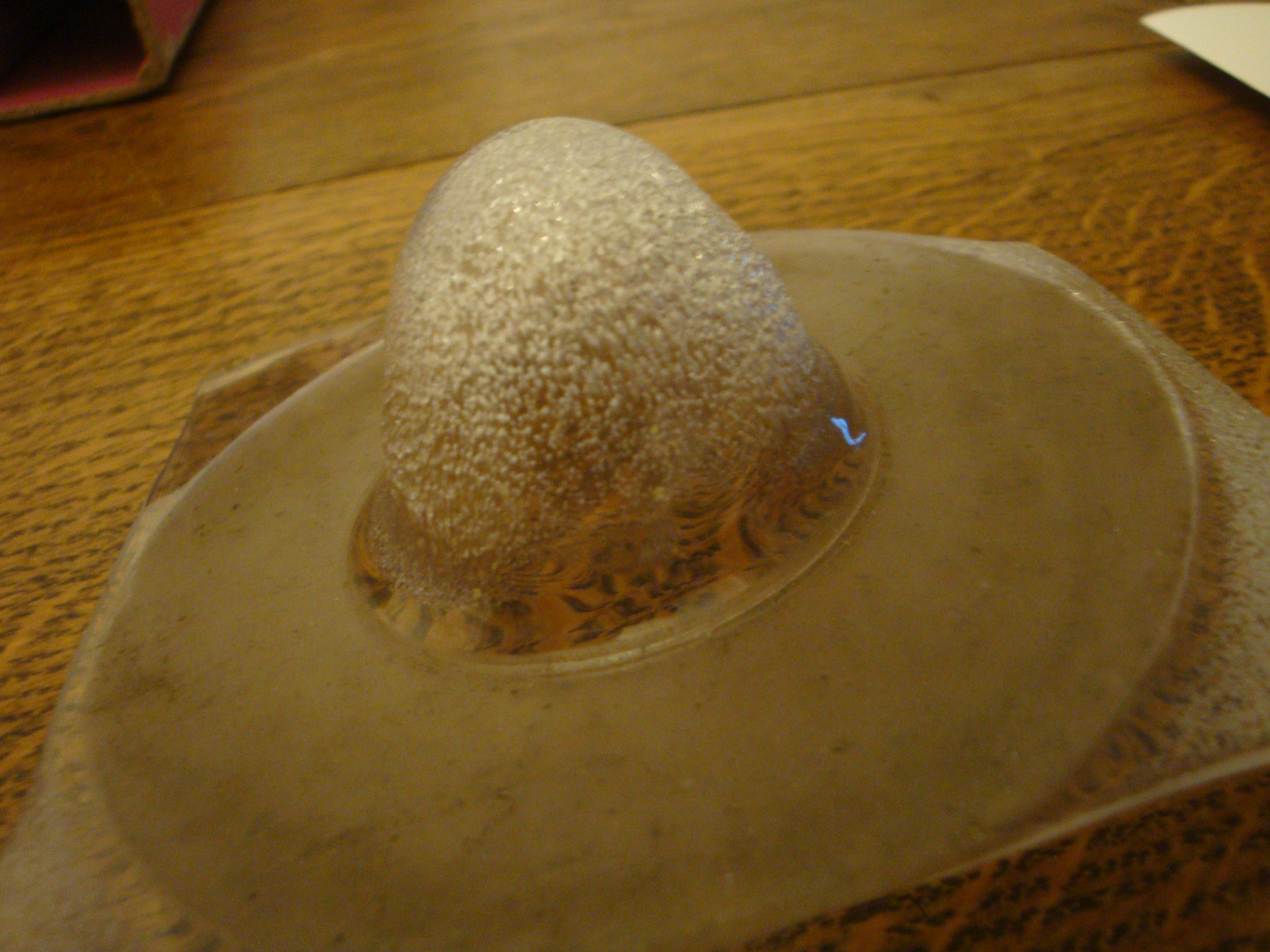

et v'l&

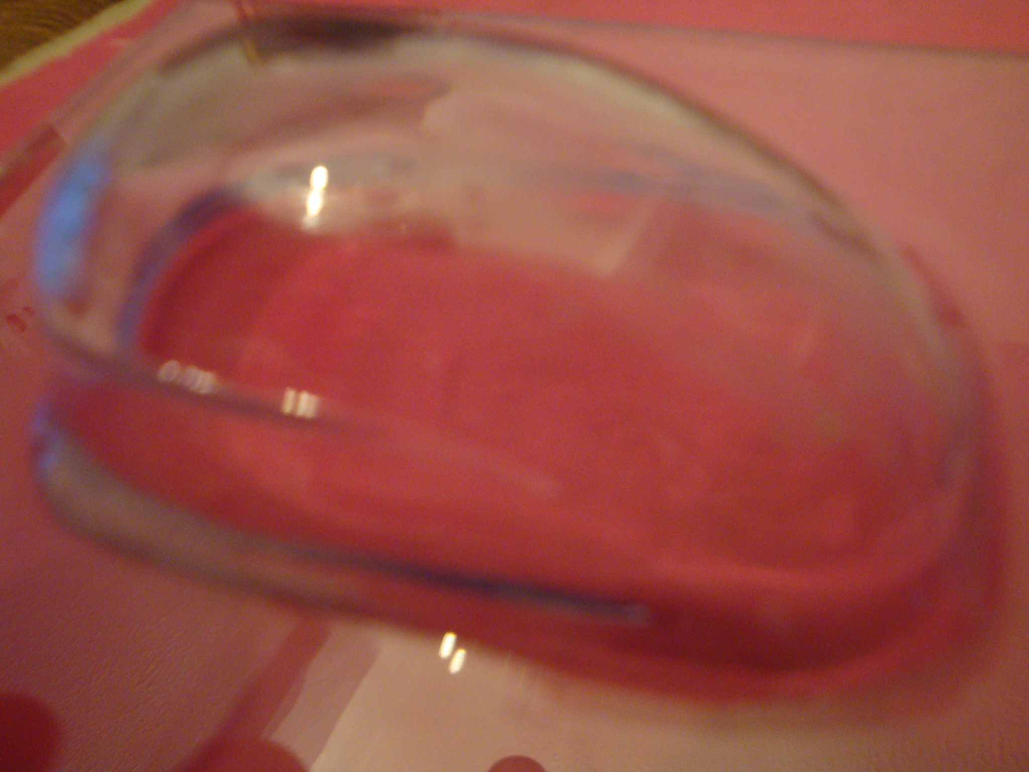

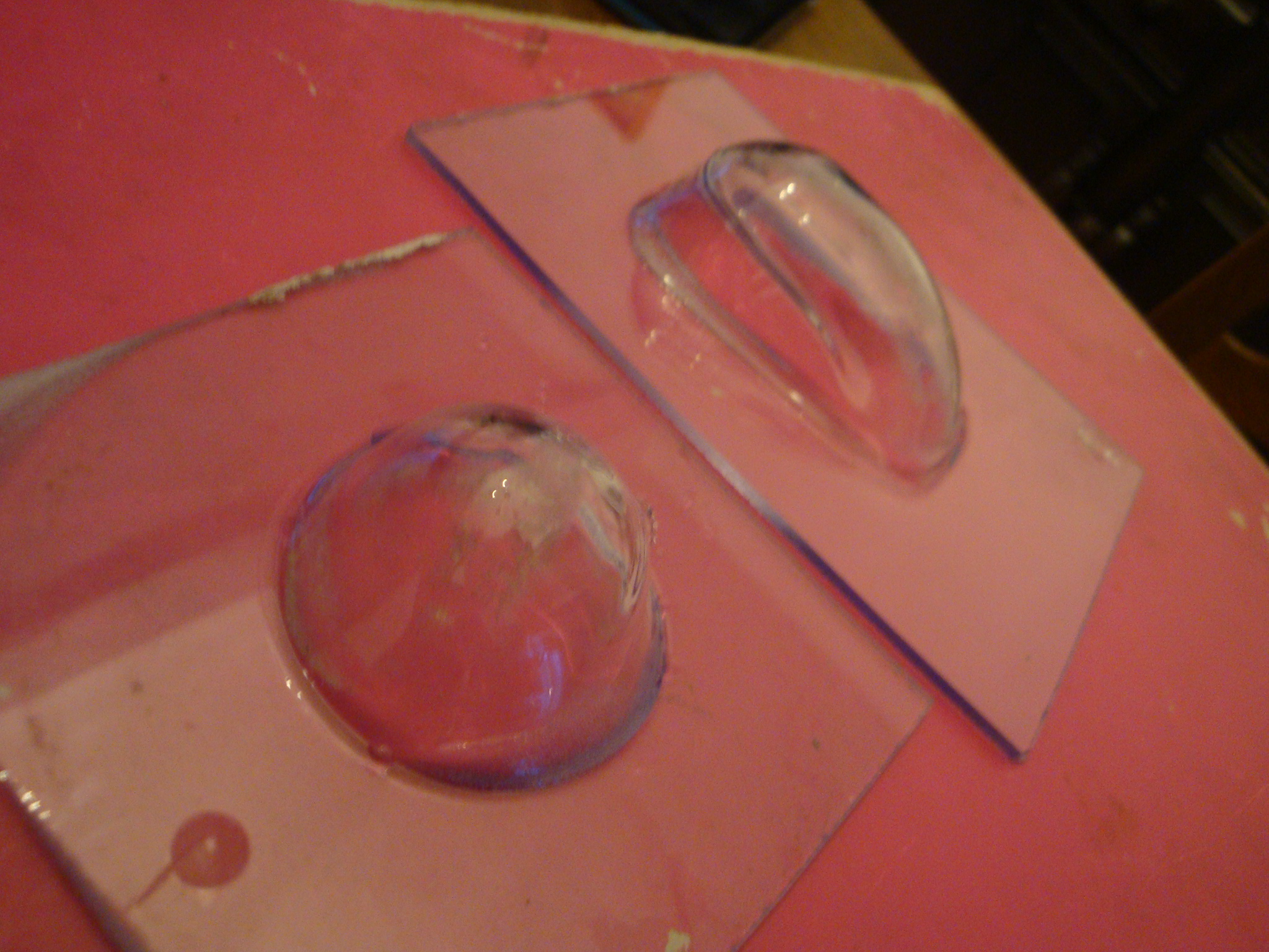

expl :
faire le model en plomb
préparer 2 cadres rond ,carré ou rectangulaire suivant pièce de préférence en bois pour pouvoir arrondir l'intérieur des cadre
découper un morceau de pvc transparent que l'on installe dans le cadre tenu par 2 serre joints
mettre le tout entre 2 cales
pendre un souffleur d'air chaud
chauffer la plaque puis prendre le model en plomb
poser la pièce sur la plaque pvc et chauffer le plomb en appuyant sur les vis et laisser tous doucement la pièce prendre forme
le plomb permet de garder la température pendant un certain temps et de la répartir sur toute la surface du cockpit sans la bruler :alcool1:

Re: ARADO E 470
ça commence a venir, mai ton film plastique a l air epais
KI-666
Messages : 257
Enregistré le : jeu. 5 sept. 2013 07:38
Localisation : jonage 69
Re: ARADO E 470
Message par KI-666 »
c'est du 3 ou 5 mm je crois
pour couper ce pvc transparent il existe des lames de scie sauteuse a dents inversé ,sinon impossible :-? 8) :beer:
LE PLASTIQUE C'EST FANTASTIQUE...
ki-666:
Messages : 14220
Re: ARADO E 470
bien assez epais, sauf si tu veux faire du blindé
tu n as pas d emballage de gateaux, avec un decapeur thermique?
KI-666
Messages : 257
Re: ARADO E 470
avec l'emballage gâteaux rien qu'en le regardant j'aurais peur de le briser :-?
tu les fais comme ça toi ?
ki-666:
Messages : 14220
Re: ARADO E 470
oui, ou au grille pain, j ai une boite a thermoformer, avec des trous pour passer un aspirateur
au besoin, regarde le posts de Gilles Mazon, ses verrieres sont souvent faites de cette maniere

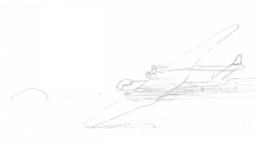

hello

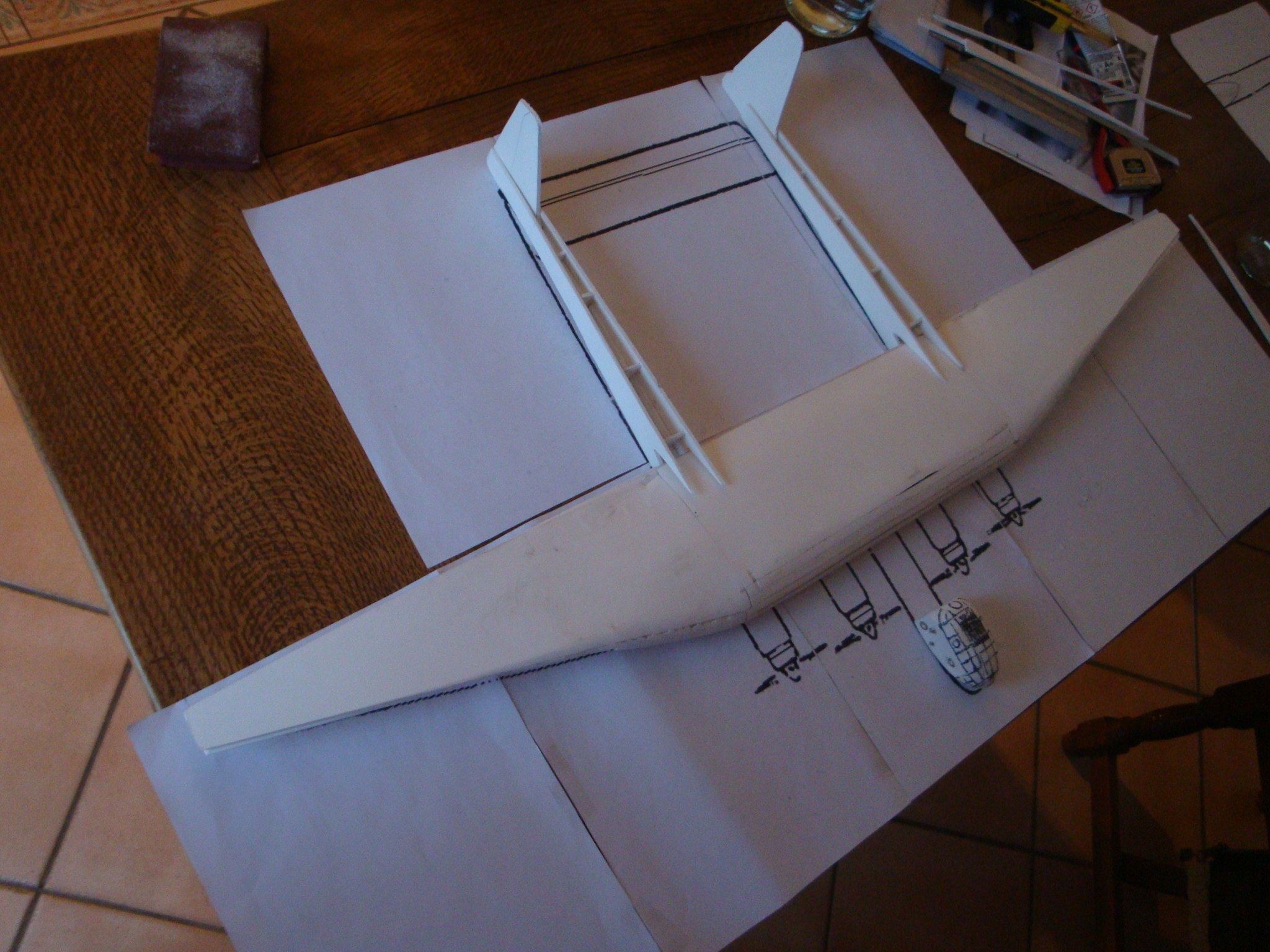

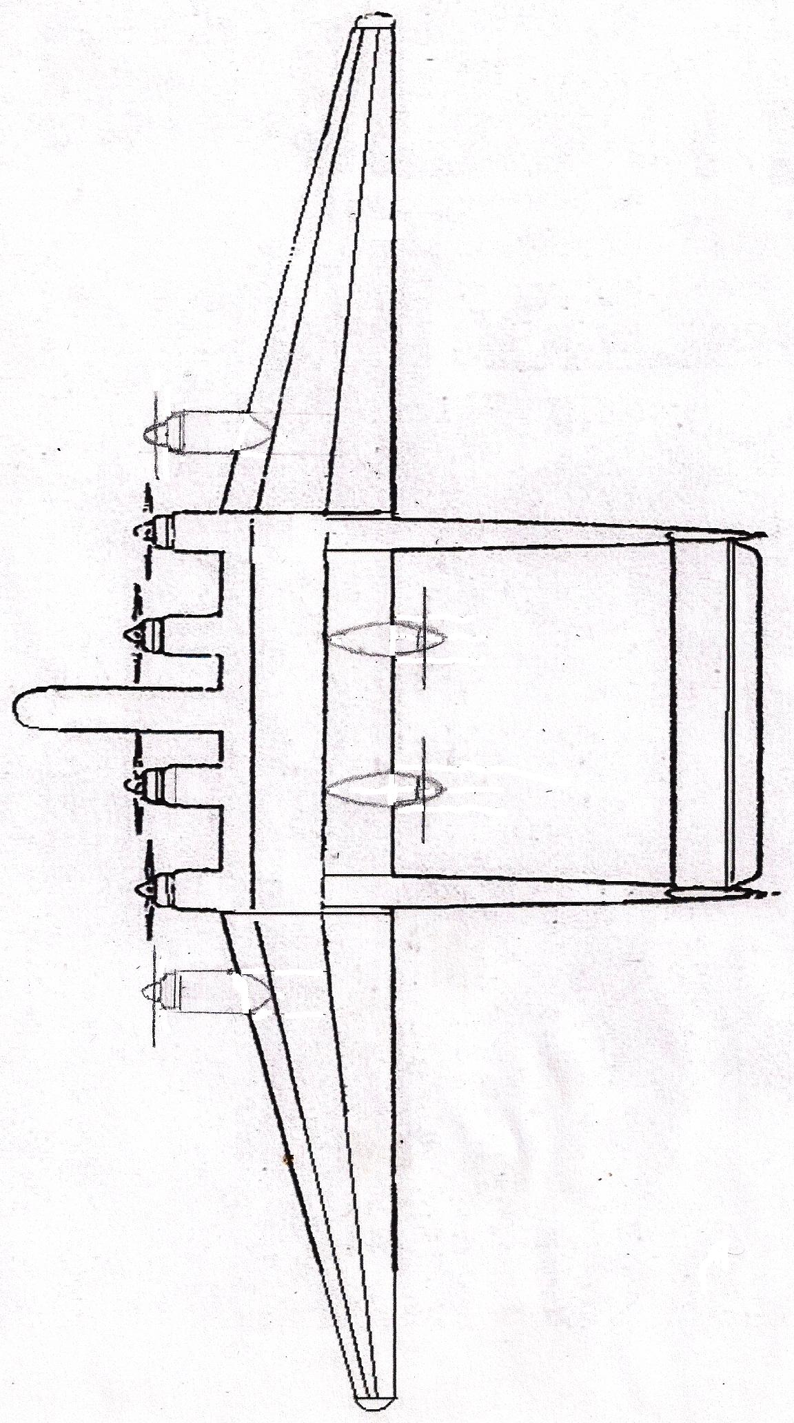

en regardant un peu plus j'ai redessiné la dérive
elle ressemble a celle du 234comme ça :langue2:

Re: ARADO E 470
Impressionnant, ca va être un vrai monstre au final !!!!! :shock: :shock: :shock:

BIEN SÜR :D
ça l'est déjà!!! :taré1:

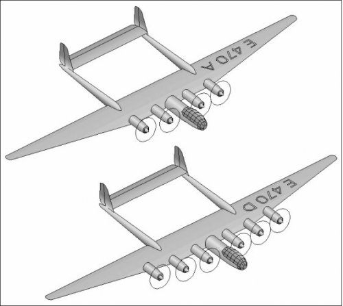

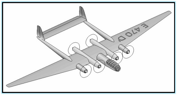

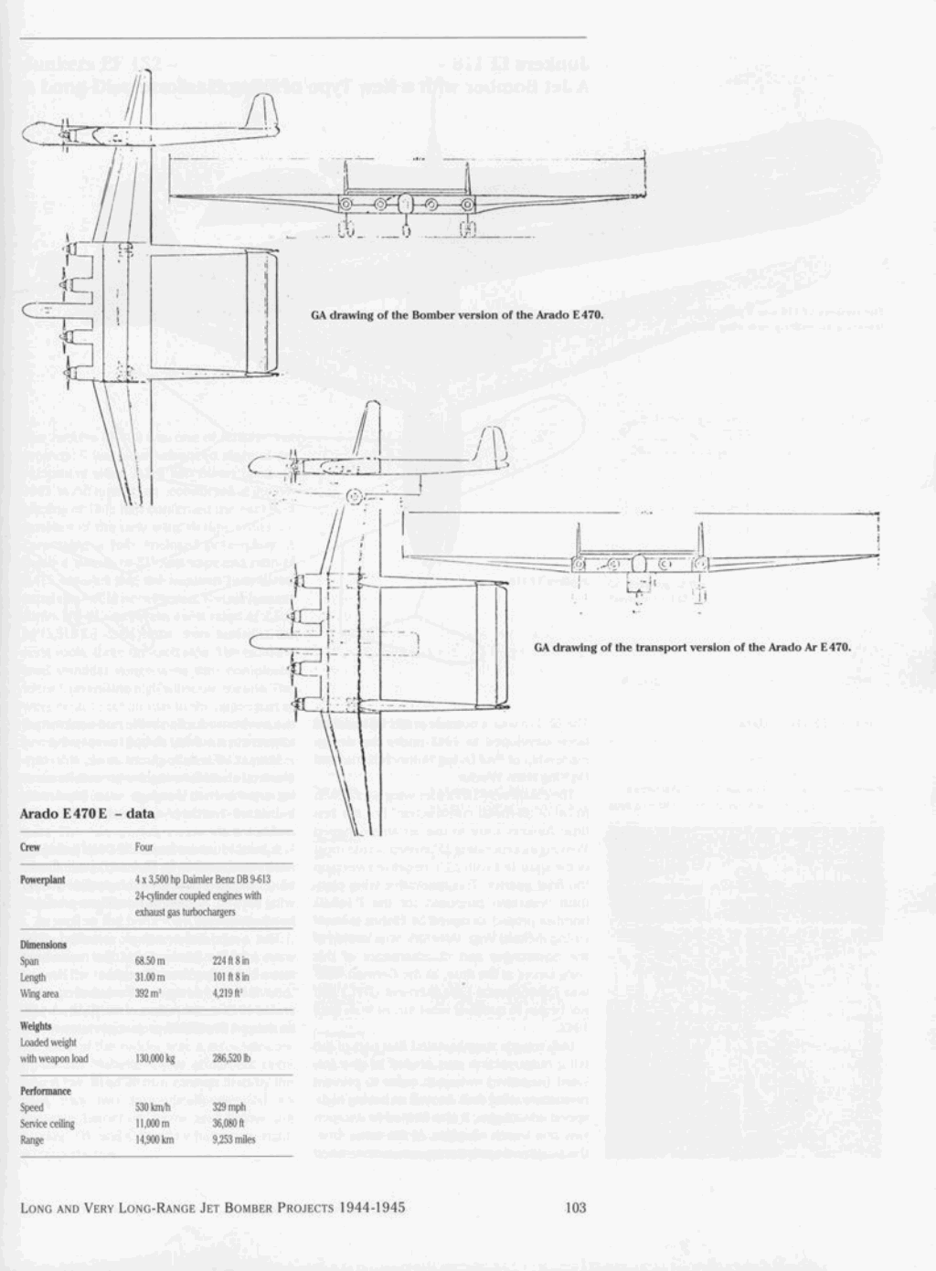

5 Complément sur les projets Arado Concernant le modèle E-555, nous avions présenté la variante -9, à empennages externes. En fait, les modèles -8 et -10 suivaient également le même schéma bipoutre, différemment. Le projet E-470 est une autre révélation. Employant des poutres externes comme le Fw 261, il relevait de justifications différentes : il ne s agissait pas de ménager un poste arrière dégagé, mais de libérer une vaste soute dans la partie centrale de l aile (principe de fuselage large à la Burnelli). Ce projet fut proposé entre 1941 et 1944, atteignant finalement 68 mètres d'envergure, 130 tonnes en charge et km d'autonomie. Les versions A à E auraient été assez classiques, mais le modèle F visait le transport de container détachable, sous la voilure. L'E-470 aurait eu 4 ou 6 moteurs, les numéros 5 et 6 pouvant être éventuellement des réacteurs sous l'aile. E 555-8, E , E 470A 23

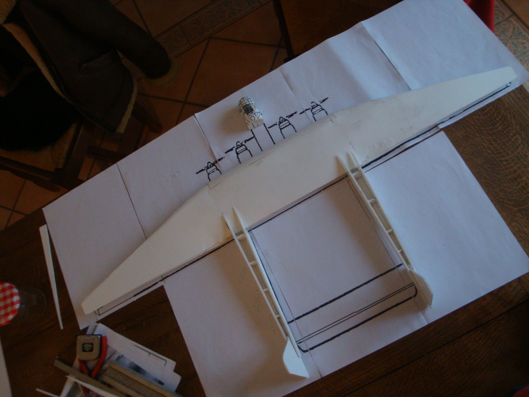

Messages : 14220
Re: ARADO E 470

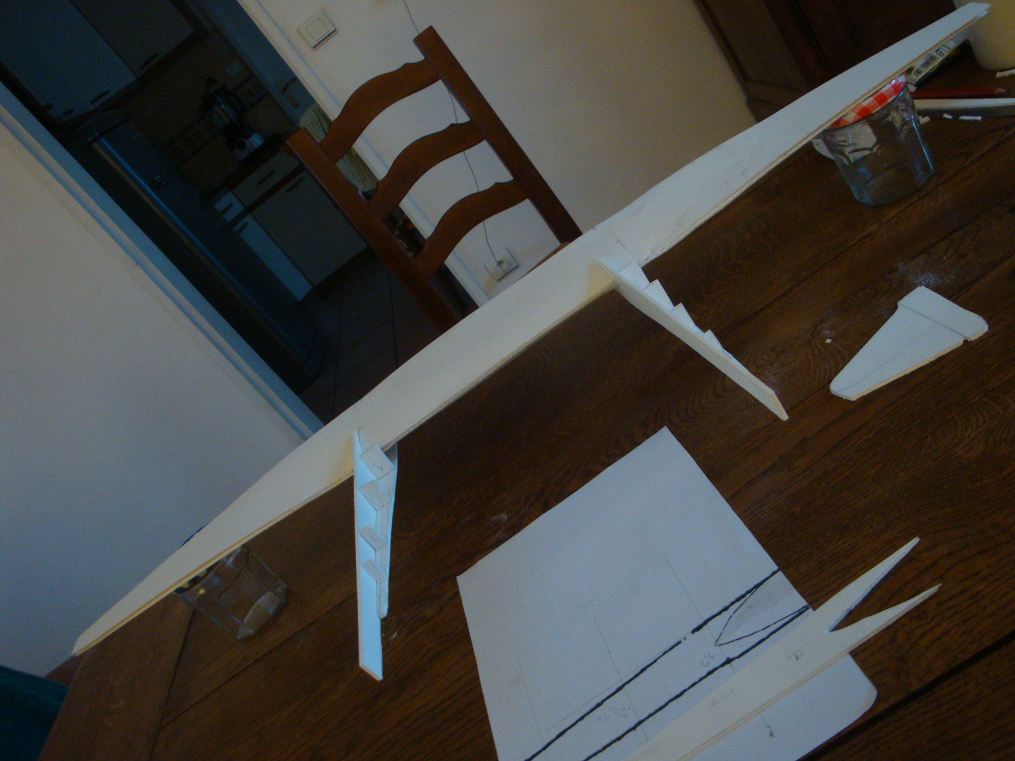

il reste encore du boulot :roll: :wink:
Re: ARADO E 470
Je vais attendre un kit en injecté.
Allez m'sieur Revell, un p'tit effort ! :mrgreen:

ce sera rapide :alcool1:
le n°10
Modifié en dernier par KI-666 le lun. 17 janv. 2022 12:56, modifié 1 fois.
ki-666:
KI-666
Messages : 257
Re: ARADO E 470
a
ki-666:
Re: ARADO E 470
Tu pars sur la version transport ou long rayon d action avec nacelles ? En tout cas ca avance bien !
